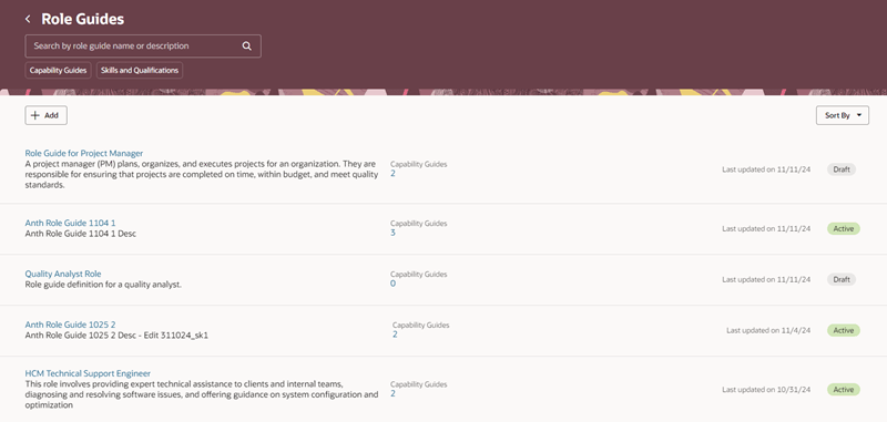

ロール・ガイドを表示および管理するには、「自分のチーム」>「学習および開発」に移動し、「ロール・ガイド」タブをクリックします。 ここには、自分が所有しているアクセス権限およびロール・ガイドの表示設定に応じて、ロール・ガイドのリストが表示されます。
このページでは、タイトルまたは摘要に基づいてロール・ガイドを検索できます。 また、機能ガイドの名前、または機能ガイドに含まれるスキルと資格に基づいてロール・ガイドをフィルタすることもできます。
ロール・ガイドのリスト・ページ
ロール・ガイドは、最終更新日またはロール名に基づいてソートすることもできます。
ロール・ガイド名をクリックすると、ロール・ガイドの詳細ページが表示されます。 機能ガイド番号をクリックすると、ロール・ガイドに含まれる機能ガイドのリストが表示されます。

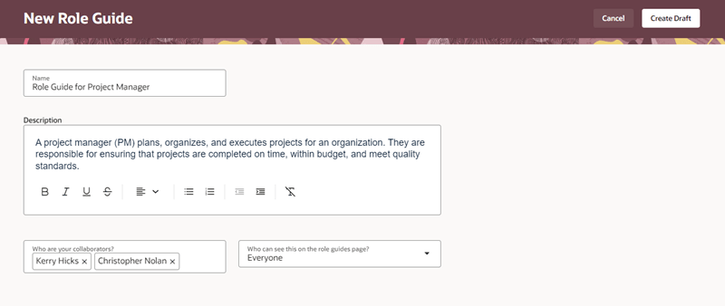

ステップ1: 基本詳細の追加
「基本情報」タブで、ロール・ガイドの名前と摘要を入力し、ロール・ガイドを共同で作成する必要がある協力者の名前を含めます。
必要に応じて、ロール・ガイドの表示設定を選択します:
- 協力者: WLF_MANAGE_ROLE_GUIDES権限を持ち、協力者として指名されているユーザーは、ロール・ガイドのリスト・ページにこのロール・ガイドを表示できます。
- 全員: これには協力者と非協力者が含まれます。 WLF_MANAGE_ROLE_GUIDES権限を持ち、協力者として指名されているユーザーは、このロール・ガイドを表示できます。 非協力者はこのリストのみを表示でき、ロール・ガイドを読取り専用モードで表示できます。
ロール・ガイドへの基本詳細の追加

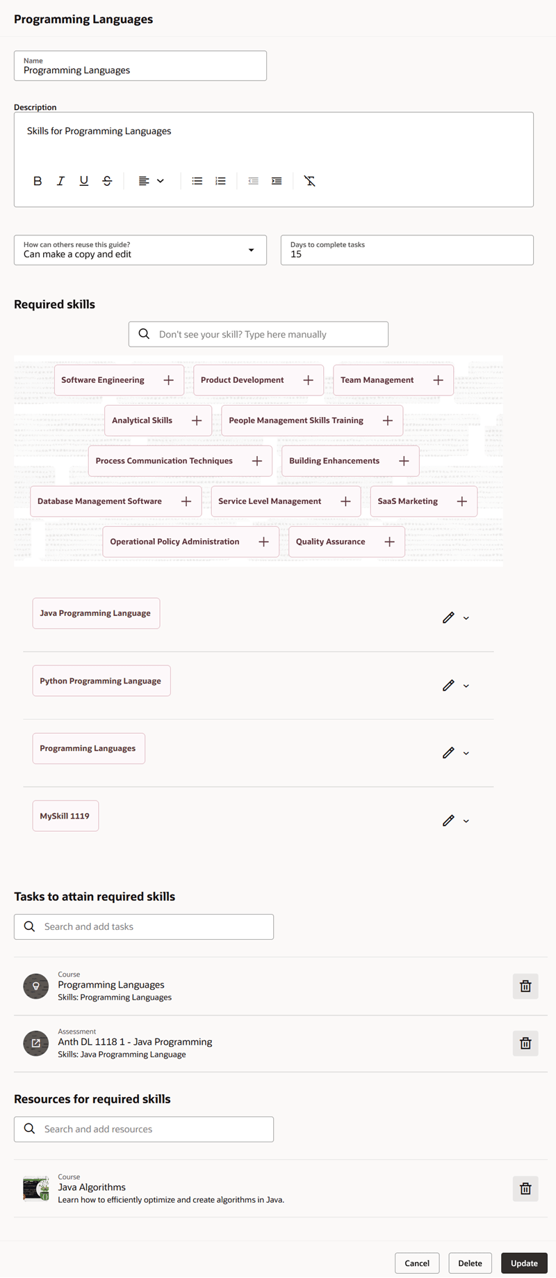

ステップ2: 機能ガイドの追加
「機能ガイド」タブを使用して、1つ以上の機能ガイドを追加できます。 機能ガイドを最初から作成することも、既存の機能ガイドを再利用することもできます。
既存の機能ガイドは、次の2つの方法のいずれかで再利用できます:
これは参照によってのみ再利用します。つまり、この機能ガイドは編集できません。 協力者またはソース機能ガイドの作成者が機能ガイドを更新するたびに、それらの変更がロール・ガイドの機能ガイドに反映されます。
-または-
既存の機能ガイドのコピーを作成し、そのコピーを変更します。 ただし、作成者または協力者が元の機能ガイドに加えた変更は、コピーに反映されません。
機能ガイドを最初から作成する場合は、次の情報を入力する必要があります:
- 他のユーザーがガイドを再利用できる方法を指定します。 また、再利用を許可しないようにすることもできます。
- (ロール・ガイドが割り当てられている)従業員が、そのガイドに含まれるスキルを取得するために、機能ガイドにリストされているタスクを完了するために何日かけてよいかを指定します。
- 「必須スキル」セクションに、従業員が機能ガイドの要件を満たすために取得する必要があるスキルを追加します。 スキルを追加した後、スキルをクリックすると、ロールの準備をするためにスキルが必要かどうか、ロールの習得を達成するためにスキルが必要かどうかなどのスキル属性を表示でき、必要に応じて準備と習得に必要なレベルも表示できます。 スキルは、準備または習得のいずれか1つのみを達成するように構成できます。 スキルを編集して、これらの詳細を変更できます。
- 「必須スキルを達成するためのタスク」セクションで、従業員がそれらのスキルを取得するのに役立つ学習コースを検索して追加します。 検索ボックス内をクリックすると、学習アイテムのリストが提示されますが、これは「必須スキル」セクションに追加した1つ以上のスキルに対する結果と同じです。 従業員が学習アイテムを完了すると、そのタレント・プロファイルがこれらのスキル結果で更新されます。
- 「必須スキルのためのリソース」セクションで、学習タスクを補足する追加の学習リソースを検索して追加します。 この検索ボックスに提示される学習リソースを完了しても、従業員のタレント・プロファイルは更新されません。
最初からの機能ガイドの作成

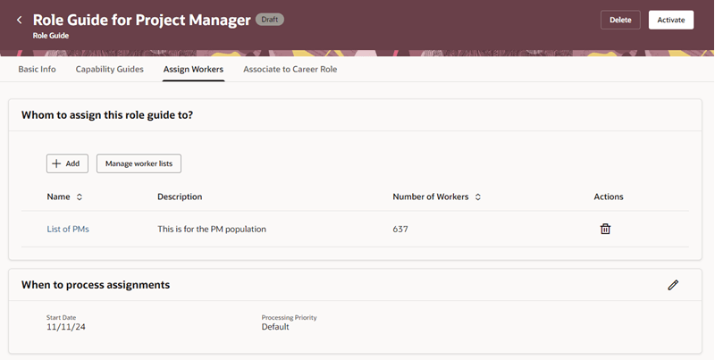

ステップ3: 就業者の割当
次のステップでは、ロール・ガイドを就業者のロールに割り当てて、就業者が「成長」で自分のキャリア・ロールの詳細を表示したときにロール・ガイドを表示できるようにします。 「成長」の「自分のロールの確認」ボタンをクリックすると、キャリア・ロール詳細ページの「リーダーシップによって割り当てられたスキル」タブに、割り当てられたロール・ガイドが表示されます。 さらに、就業者は、「成長」ページの「リーダーシップによって割り当てられたスキルおよびタスク」スイムレーンで、まだ完了していないタスクを表示できます。
フィルタ済リストを使用して、役割ガイドのターゲット対象者を定義できます。 このタブで、「追加」をクリックして既存のフィルタ済リストから選択するか、「就業者リストの管理」ボタンをクリックして、ロール・ガイド割当用の新しいフィルタ済リストを作成します。 フィルタ済リストを作成する場合は、オブジェクトを「就業者」として、サブスクライバを「成長」として選択します。
また、ロール・ガイドの割当がその日付から行われるように、選択した日付でプロセスをスケジュールする必要があります。
ノート: ロール・ガイドを変更した場合、割当済のスキルまたはタスクに対する変更は、このプロセスが実行されるまで有効になりません。 そのため、それに従って適切にスケジュールしてください。 また、このプロセスでは、フィルタ済リストの条件を満たさなくなったときの従業員の追加と削除も処理されます。
就業者の割当

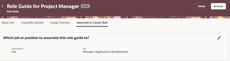

ステップ4: ジョブまたはポジションへのロール・ガイドの関連付け
ロール・ガイドをキャリア・ロール詳細ページの一部として機会マーケットプレイスでアクセス可能にするには、関連するジョブまたはポジションにロール・ガイドを関連付ける必要があります。
機会マーケットプレイスからキャリア・ロールを表示すると、このロール・ガイドが関連付けられているのと同じジョブまたはポジションに関連付けられているジョブ・プロジェクトまたはポジション・プロファイルのキャリア・ロール詳細ページの「ロール・ガイド」タブにロール・ガイドの詳細が表示されます。
