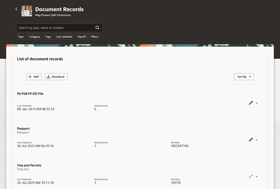

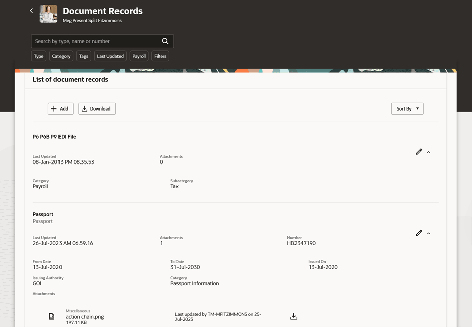

文書レコードは、「文書レコード」ランディング・ページから表示できます。 このページには、セキュリティ・プロファイルに基づいてアクセスできる文書レコードのリストが表示されます。 タイプ、カテゴリ、タグなどのフィルタ・チップには、最大25個の値が表示されます。 ただし、検索を調整すれば、より多くの結果をフェッチできます。 さらに、個々の行を展開すれば、文書レコードのすべての属性を表示できます。
文書レコードの表示
文書レコードの表示

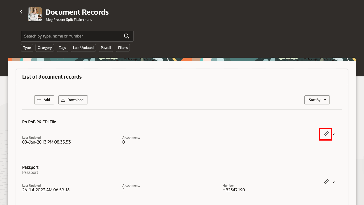

「編集」アイコンをクリックすれば、文書レコードを編集および削除できます。
「文書レコード」ページの「編集」アイコン

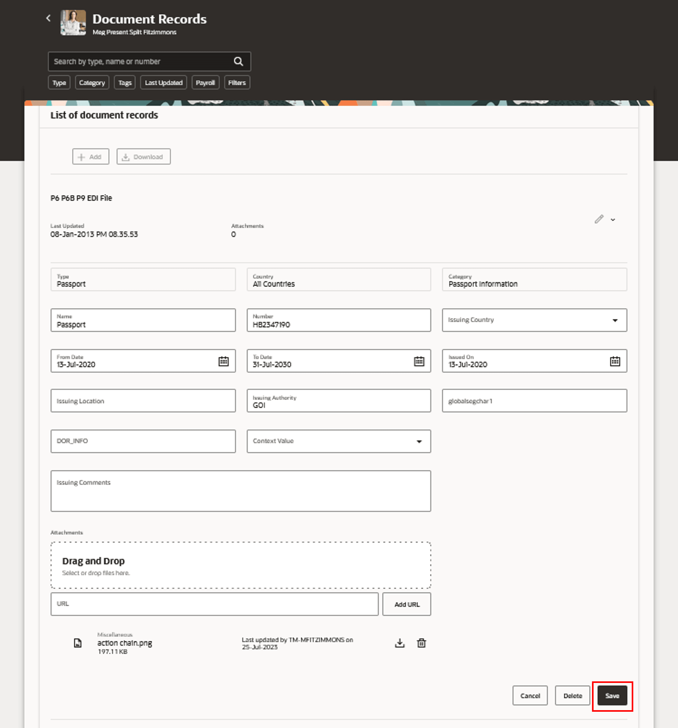

文書レコードを編集するには、必要な変更を加えて「保存」をクリックします。
文書レコードの編集.
文書レコードの編集

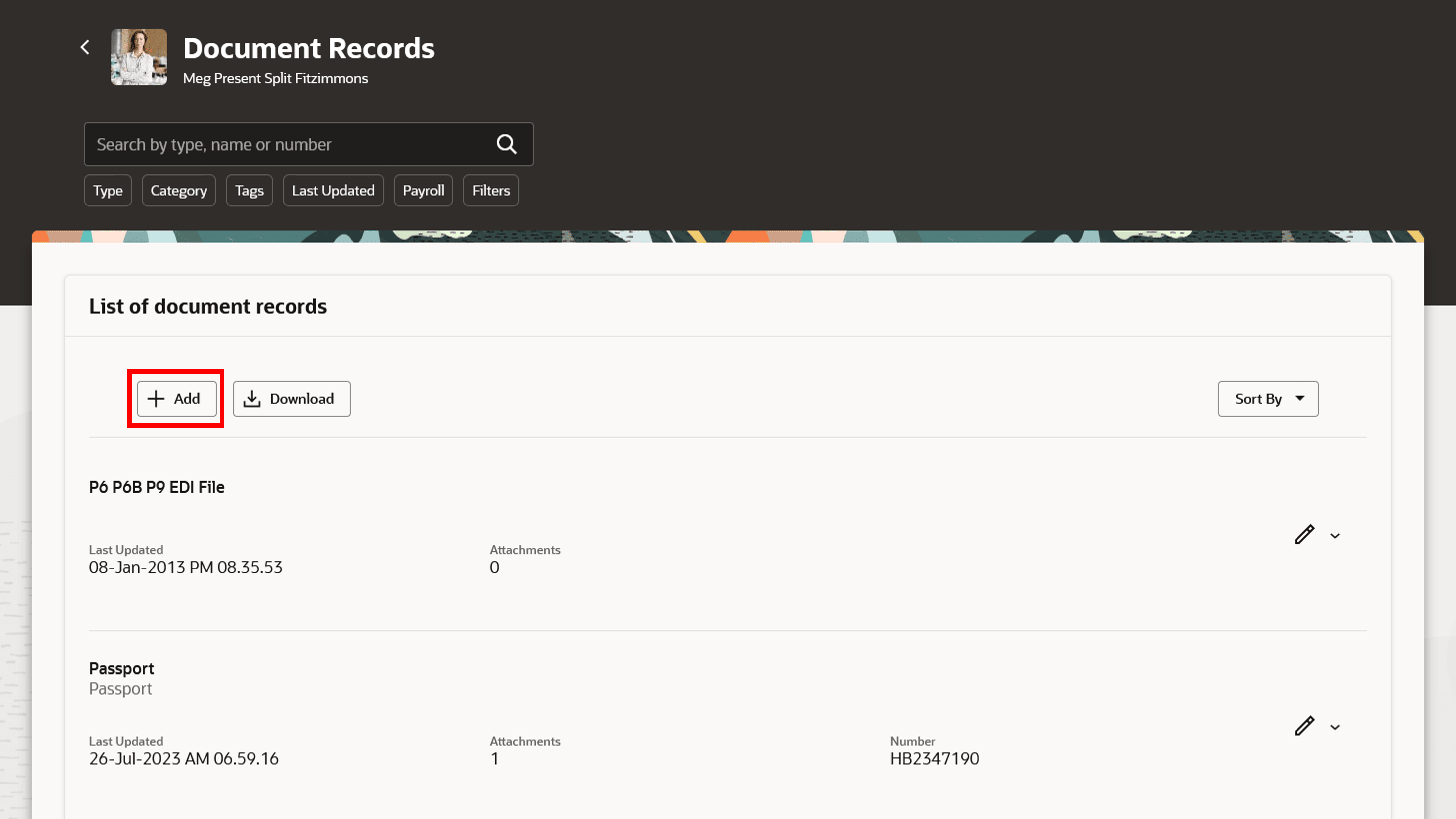

「文書レコード」ランディング・ページの「追加」ボタンをクリックすれば、文書レコードを追加できます。
「文書レコード」ページの「追加」アイコン

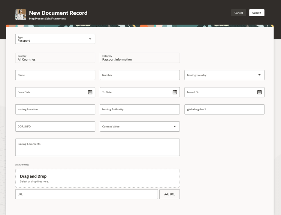

「新規文書レコード」ページが表示されます。 ここで、文書タイプを選択し、関連する詳細を入力します。 完了したら、「送信」をクリックします。
「新規文書レコード」ページ
「新規文書レコード」ページ

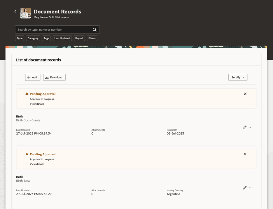

文書レコードの追加、編集または削除時に、承認がサポートされています。 文書レコードが承認待ちの場合は、承認待ちメッセージを含むバナーが「文書レコード」ページに表示されます。
「文書レコード」ページの承認待ちメッセージ

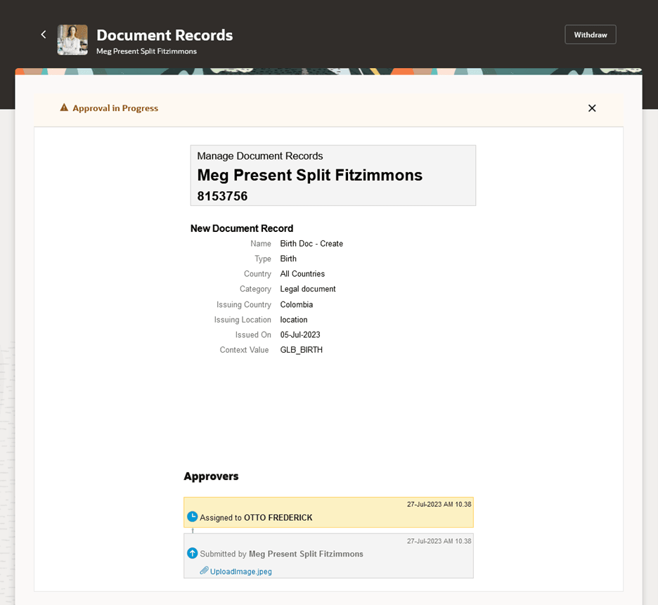

承認待ちバナーの「詳細の表示」をクリックすると、承認通知の詳細が表示されます。
次の点に注意してください。
  • 文書レコードが承認待ちの場合は、文書レコードの添付をダウンロードできません。
  • 就業者の唯一の文書レコードが承認待ちであり、その就業者に他の文書レコードが存在しない場合、文書レコードの承認待ちは就業者のRedwoodの「文書レコード」ページに表示されません。
承認の詳細
承認の詳細
承認要求を取り下げるには、「取下げ」をクリックします。

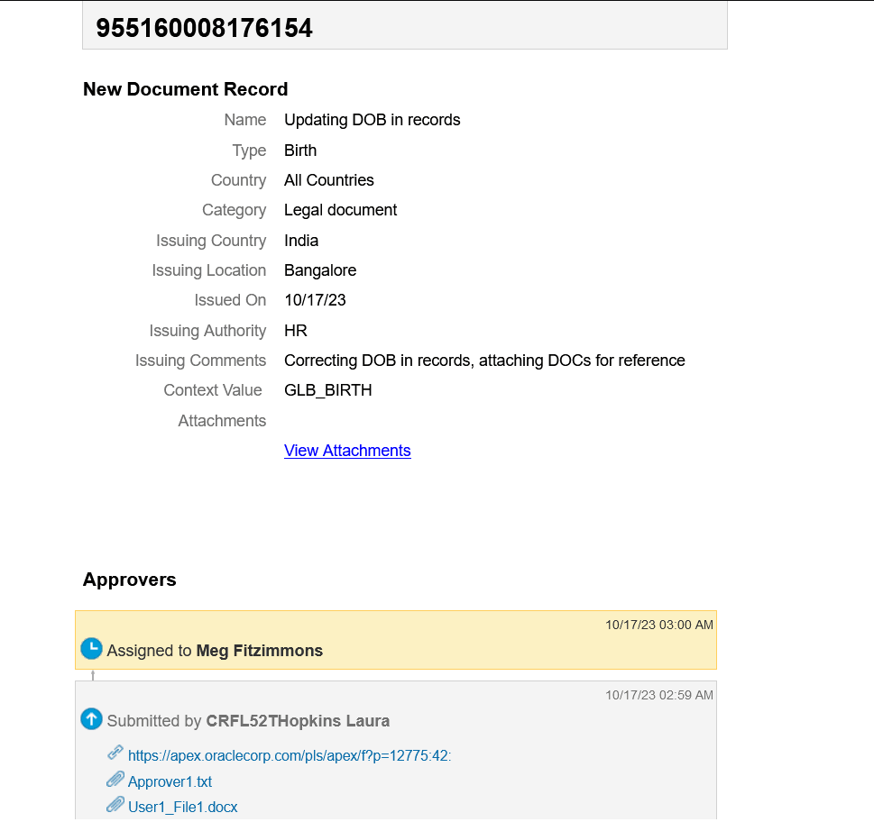

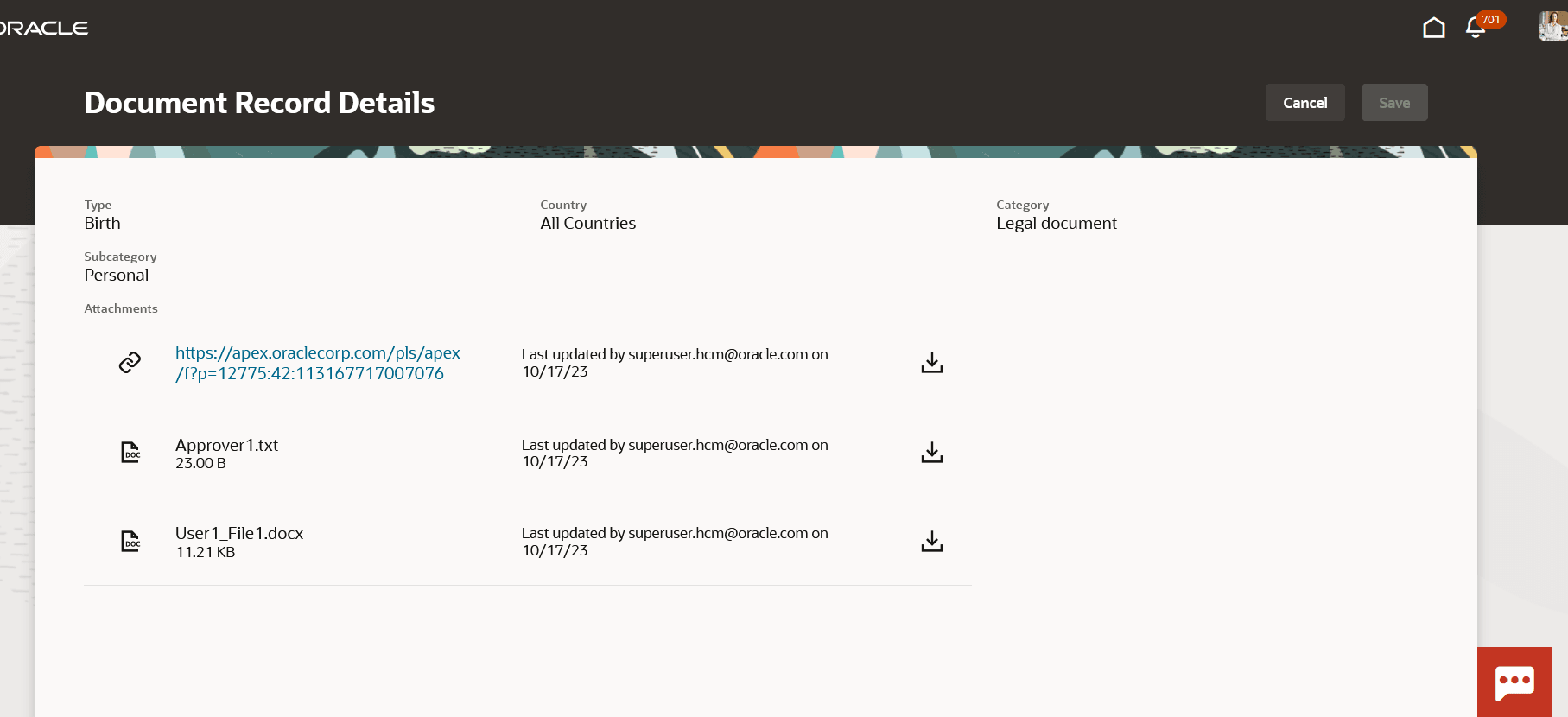

Business Intelligence Publisher (BIP)の通知には添付名が表示されません。 ただし、「承認」ページに「添付の表示」リンクが表示されます。
BIPの通知
BIPの通知
添付の表示
添付の表示
