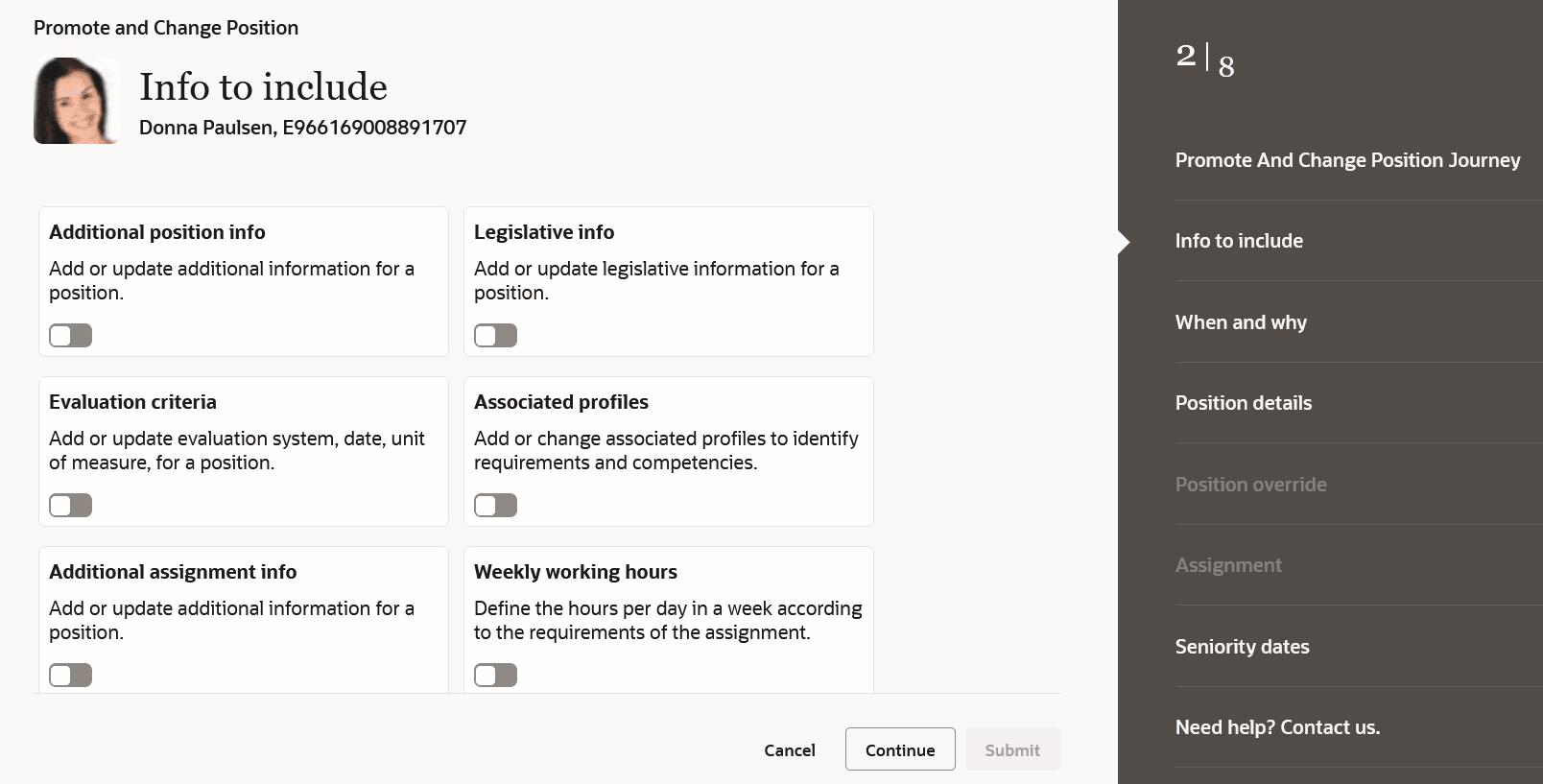

ポジション、アサイメント、給与および給与計算の詳細を単一のトランザクションで変更する、新しいRedwoodプロセス「ポジションの昇格・昇進および変更」が提供されるようになりました。 新しいクイック処理「ポジションの昇格・昇進および変更」は、ライン・マネージャとHR担当者の「自分のチーム」タブと「自分のクライアント・グループ」タブでそれぞれ使用できます。
アサイメントを選択するとこのプロセスが開き、オプションのステップが「含める情報」ページに表示されますが、デフォルトではオプションのステップはオフになっています。 これらのステップをこのページで有効にする必要があります。 「時期および事由」「アサイメント」「ポジション詳細」「ポジション上書き」「年功起算日」「支援が必要な場合はご連絡ください」 などの必須ステップは、「含める情報」ページに表示されません。

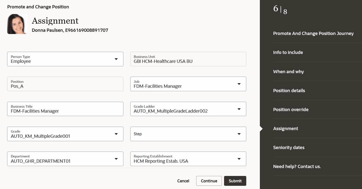

「ポジション上書き」ステップに関する注意点は次のとおりです:
  • 以前は、変更された値がポジション上書きポップアップに表示されていました。 現在は、ポジション同期化に使用可能なすべての属性が表示されます。
  • 組合、交渉団体および労働協約が一緒にまとめられています。
  • 同期された属性は、アサイメントで読取り専用になります。
  • ポジションからすべての属性がデフォルト設定されます。
