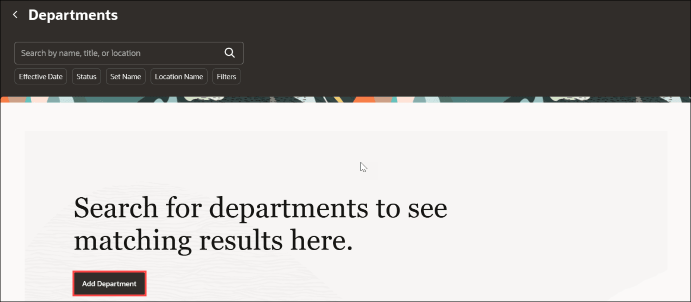

部門検索ページで「部門の追加」をクリックします。
部門検索ページ
部門検索ページ

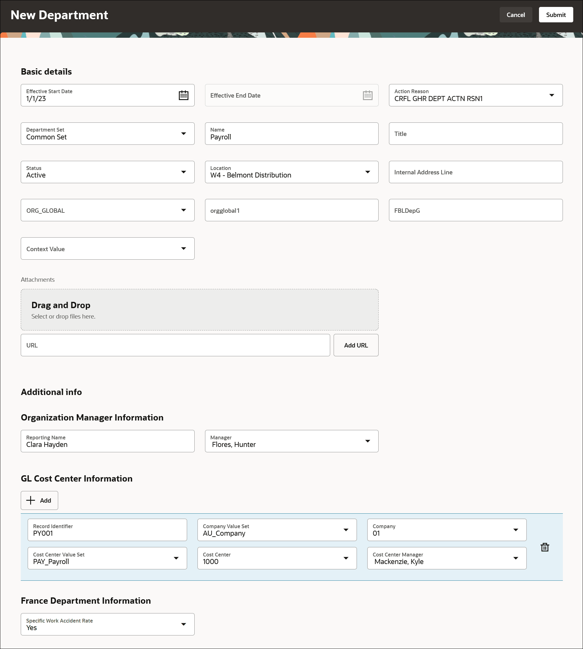

「新規部門」ページで、必要に応じて詳細を入力し、「送信」をクリックして新規部門を作成します。
「新規部門」ページ
「新規部門」ページ

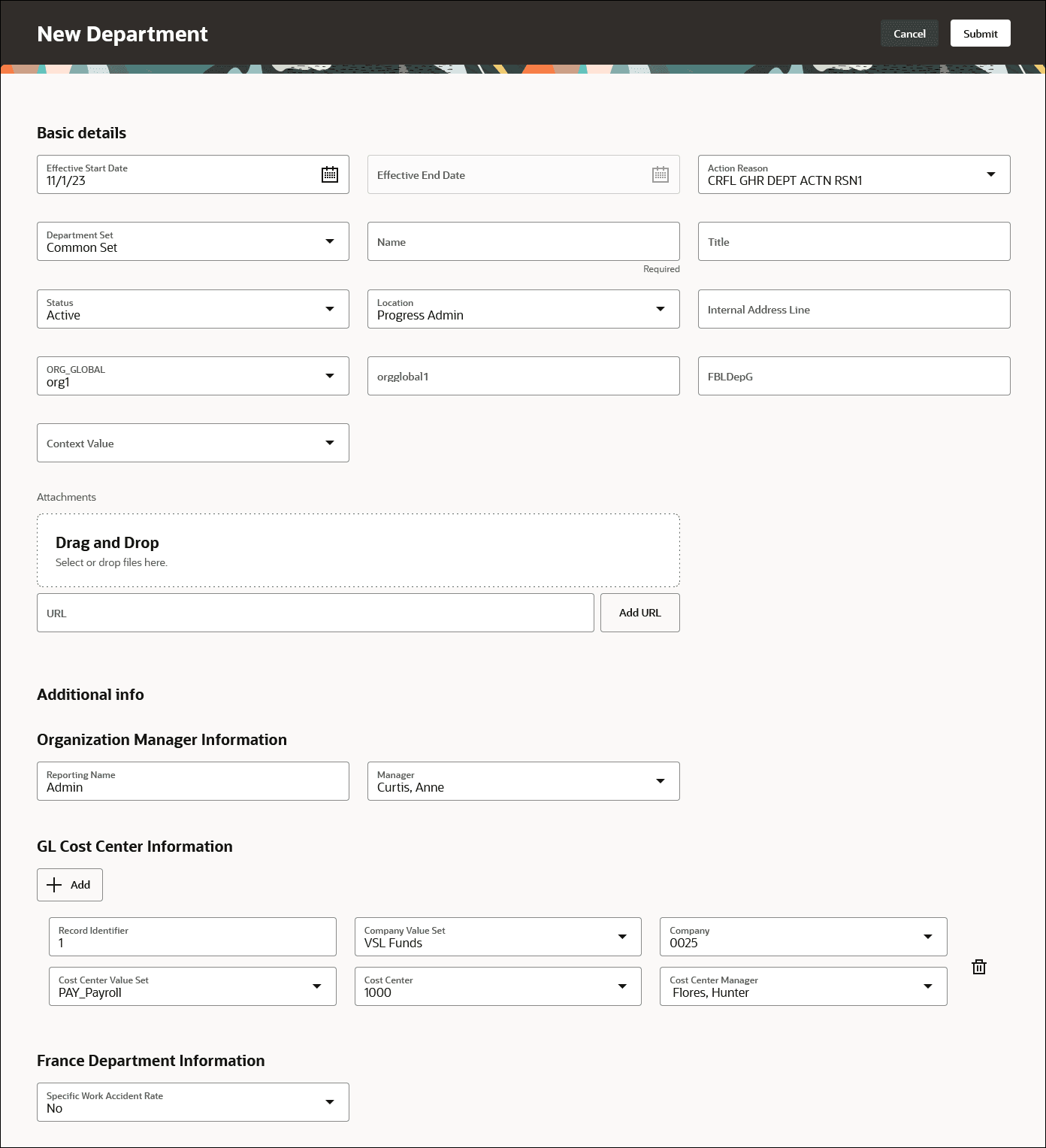

ステータス、部門セットおよび事業所が既存の部門からすでにコピーされた「新規部門」ページが表示されます。 タイトル、処理事由、名前および添付はコピーされません。 必要に応じて他の詳細を入力し、「送信」をクリックして部門を複製します。
コピーされたフィールドが表示されている部門の複製
