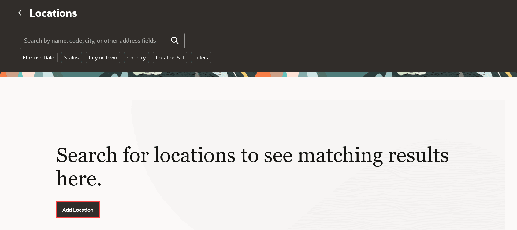

Redwoodで事業所を作成する方法を次に示します: 「自分のクライアント・グループ」 > 「詳細の表示」 > 「ワークフォース・ストラクチャ」セクションで、「事業所」オプションをクリックします。
事業所検索ページで、「事業所の追加」ボタンをクリックします。
Redwoodの事業所検索ページ
事業所検索ページ

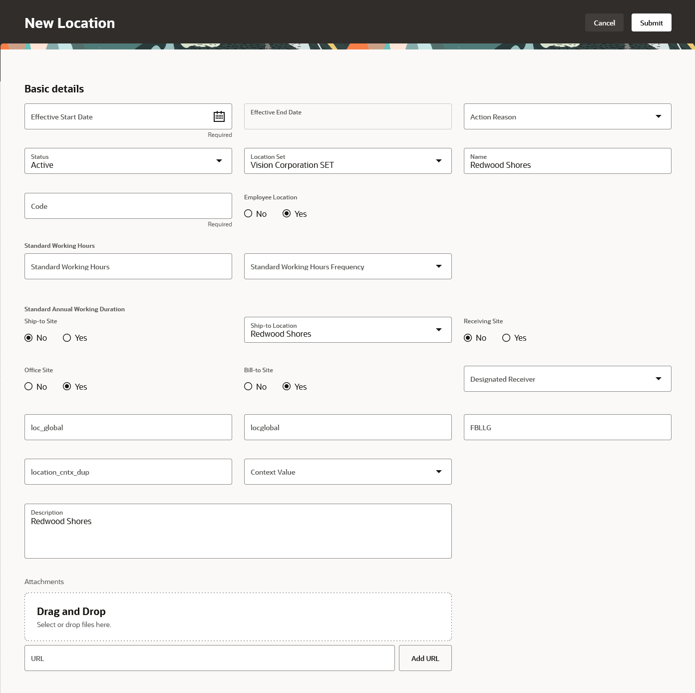

「新規事業所」ページで、必要に応じて詳細を入力し、「送信」をクリックして新しい事業所を作成します。
Redwoodの「新規事業所」ページ
「新規事業所」ページ

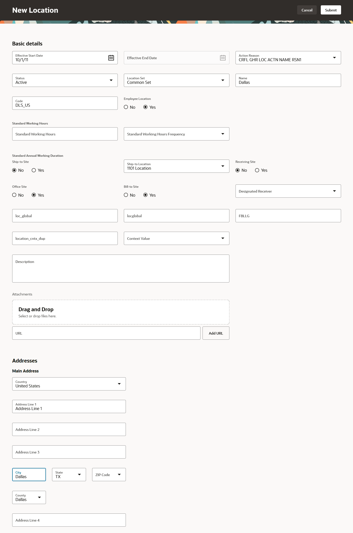

「新規事業所」ページが表示されます。 事業所セットと追加情報、国別仕様情報が、既存の事業所から新しい事業所にコピーされます。 処理事由、名前および添付はコピーされません。 必要に応じて他の詳細を入力し、「送信」をクリックして事業所を複製します。
Redwoodでコピーされたフィールドが表示された「重複事業所」ページ
コピーされたフィールドが表示されている「事業所の複製」ページ
