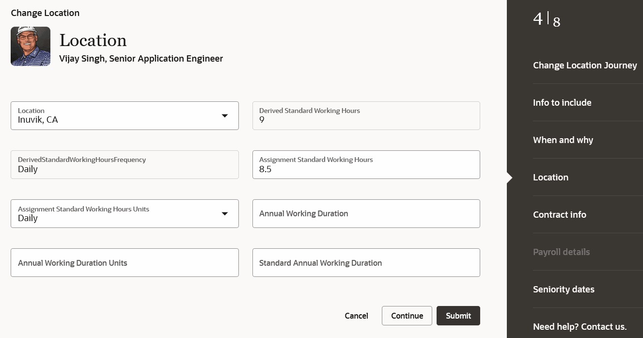

Redwoodの「事業所の変更」プロセスを使用して就業者の就業事業所を変更することで、ユーザー・エクスペリエンスを充実させます。 このプロセスは、ライン・マネージャとHR担当者が「自分のチーム」および「自分のクライアント・グループ」タブからそれぞれ使用できます。
このプロセスでは、「時期および事由」および「事業所」ステップが必須です。 事業所の変更を送信するには、これらのステップを完了する必要があります。

Redwoodの「事業所の変更」プロセスの「事業所」ステップ
