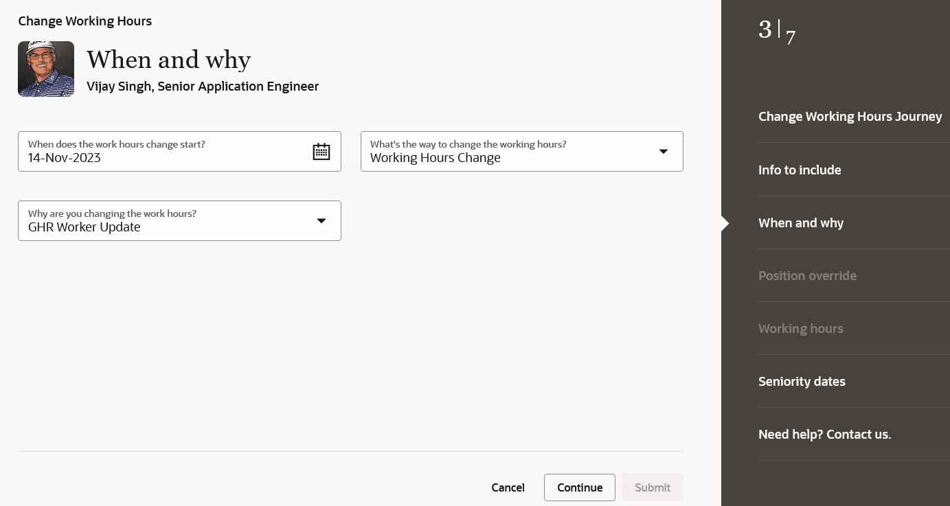

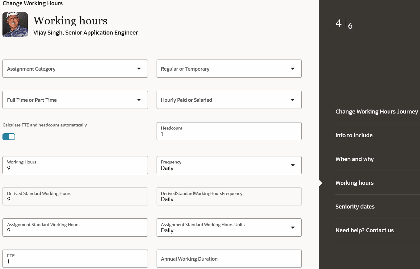

Redwoodの「勤務時間の変更」プロセスを使用して就業者の勤務時間を変更することで、ユーザー・エクスペリエンスを充実させます。 このプロセスは、ライン・マネージャとHR担当者が「自分のチーム」および「自分のクライアント・グループ」タブからそれぞれ使用できます。
このプロセスでは、「時期および事由」および「勤務時間」ステップが必須です。 勤務時間の変更トランザクションを送信するには、これらのステップを完了する必要があります。
Redwoodの「勤務時間の変更」プロセスの「時期および事由」ステップ
Redwoodの「勤務時間の変更」プロセスの勤務時間ステップ
