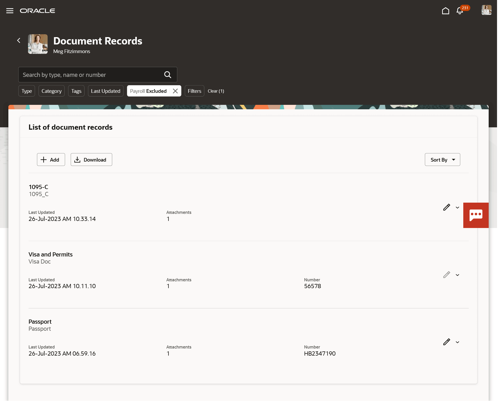

「文書レコード」ランディング・ページ
「文書レコード」ランディング・ページ
この新しいページには、セキュリティ・プロファイルに基づいてアクセスできる文書レコードのリストが表示されます。 「文書レコード」ランディング・ページから文書レコードを検索、フィルタ、ソート、ダウンロード、追加、表示および編集できます。
「ダウンロード」をクリックすれば、「文書レコード」ランディング・ページに表示されている文書レコードのリストをダウンロードできます。 検索結果リストのレコード数が多い場合は、Redwoodページにリスト全体を表示するために、下にスクロールする必要がある場合があります。 検索結果リスト全体がExcelスプレッドシートにダウンロードされます。
タイプ、カテゴリ、タグなどのフィルタ・チップには、最大25個の値が表示されます。 ただし、検索を調整すれば、より多くの結果をフェッチできます。
新しいページはRedwoodツールセットを使用して作成されており、クリック数が減り、パフォーマンスが向上します。 これらの新しいページまたはフローを使用することで、アプリケーション全体の一体感が高まります。
