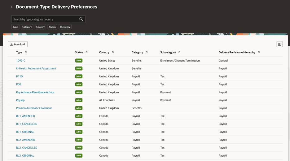

「自分のクライアント・グループ」セクションの「文書タイプ」サブセクションの「クイック処理」ペインから、新しい「文書タイプ提供プリファレンス」ページにナビゲートできます。 新しい検索ページには、次の条件を満たす文書タイプのみが表示されます:
  • 「提供プリファレンス階層」属性を持つ文書タイプがRedwoodの「文書タイプ」ページに構成されている
  • その文書タイプに対して、ユーザーが表示または管理アクセス権を持っている
「文書タイプ提供プリファレンス」ページ
「文書タイプ提供プリファレンス」ページ
「文書タイプ提供プリファレンス」検索ページから文書タイプを検索、フィルタ、表示およびダウンロードできます。 検索結果リストのレコード数が多い場合は、Redwoodページにリスト全体を表示するために、下にスクロールする必要がある場合があります。 検索結果リスト全体がExcelスプレッドシートにダウンロードされます。
様々な属性を使用して文書タイプをフィルタできます。 「タイプ」、「カテゴリ」および「国」フィルタでは、複数選択オプションを使用できます。 タイプ、カテゴリ、国などのフィルタ・チップには、最大25個の値が表示されます。 ただし、検索を調整すれば、より多くの結果をフェッチできます。
文書タイプをクリックすると、その提供プリファレンスの詳細を表示できます。

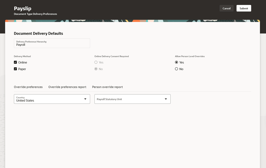

文書タイプ提供プリファレンスの詳細の表示

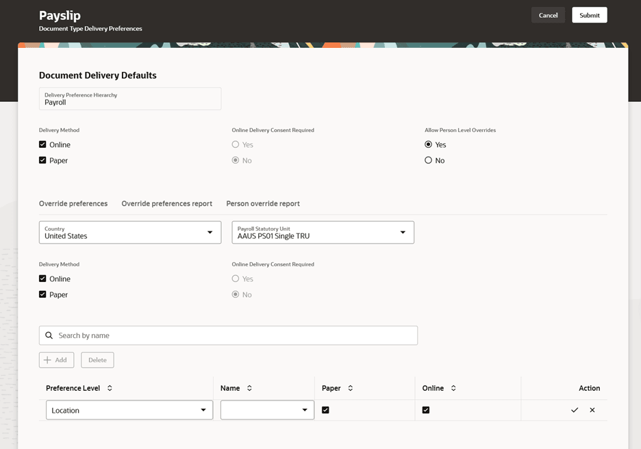

同じページで「上書き」プリファレンスを編集できます。 「上書き」プリファレンスを編集したら、チェック・マーク・アイコンをクリックしてプリファレンスを保存し、「送信」をクリックします。 さらに、「上書き」プリファレンスを追加および削除できます。
 文書タイプ提供プリファレンスの編集
文書タイプ提供プリファレンスの編集

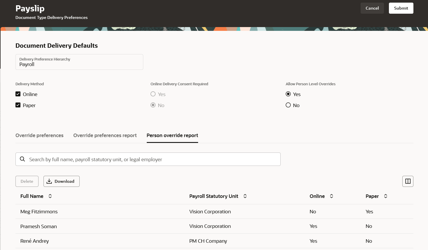

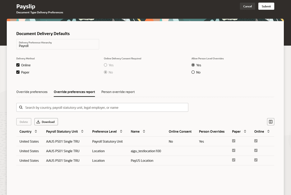

このページでは、上書きプリファレンス・レポートおよび個人上書きレポートを表示およびダウンロードすることもできます。
上書きプリファレンス・レポートの表示およびダウンロード
個人上書きレポートの表示およびダウンロード
