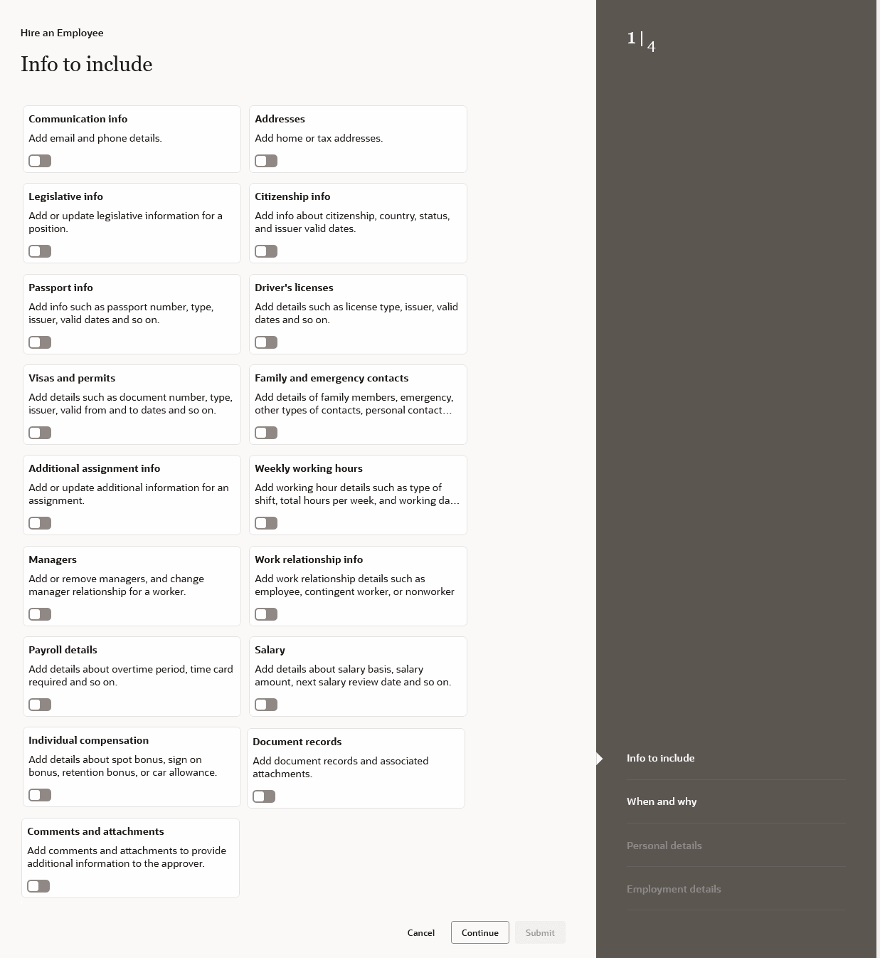

「自分のクライアント・グループ」および「自分のチーム」タブの「クイック処理」ペインから「従業員の採用」Redwoodページにナビゲートできます。 すべての「個人の追加」ページの最初のステップは、フローのカスタマイズに役立つ「含める情報」ページです。 含める必要がある可能性があるすべての属性を、ステップとしてこのページに追加できます。 従業員を採用するための必須属性が、ガイド付きフローのステップとしてすでに追加されているので、採用する個人の詳細をこのステップで選択して追加すれば、ガイド付きプロセスのステップとして追加されます。 この画像は、「従業員の採用」ガイド付きプロセスで追加できるすべての属性を示しています。
「従業員の採用」の「含める情報」セクション
