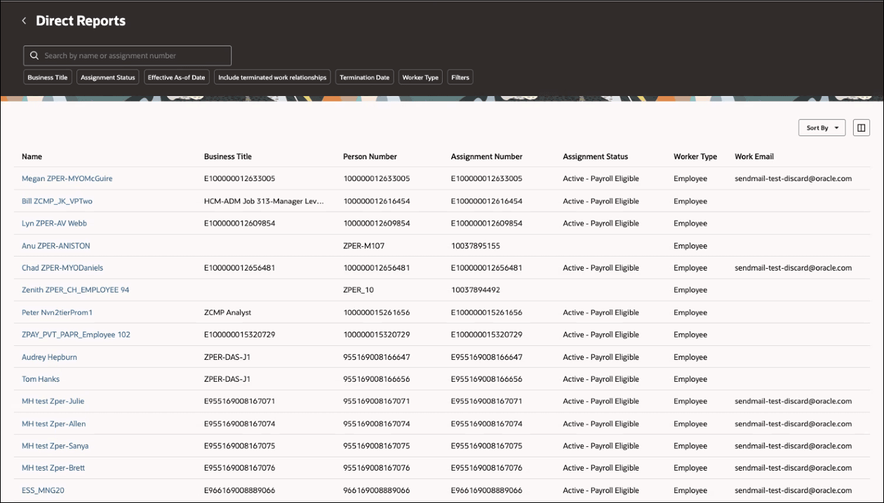

名前またはアサイメント番号に基づいて直属の部下を検索できます。 このページでは、関連性および名前に基づいて検索結果をソートすることもできます。
この画像は、「直属の部下」検索ページを示しています。このページでは、指定した名前またはアサイメント番号に基づいて直属の部下のリストを表示できます。
「直属の部下」ページ

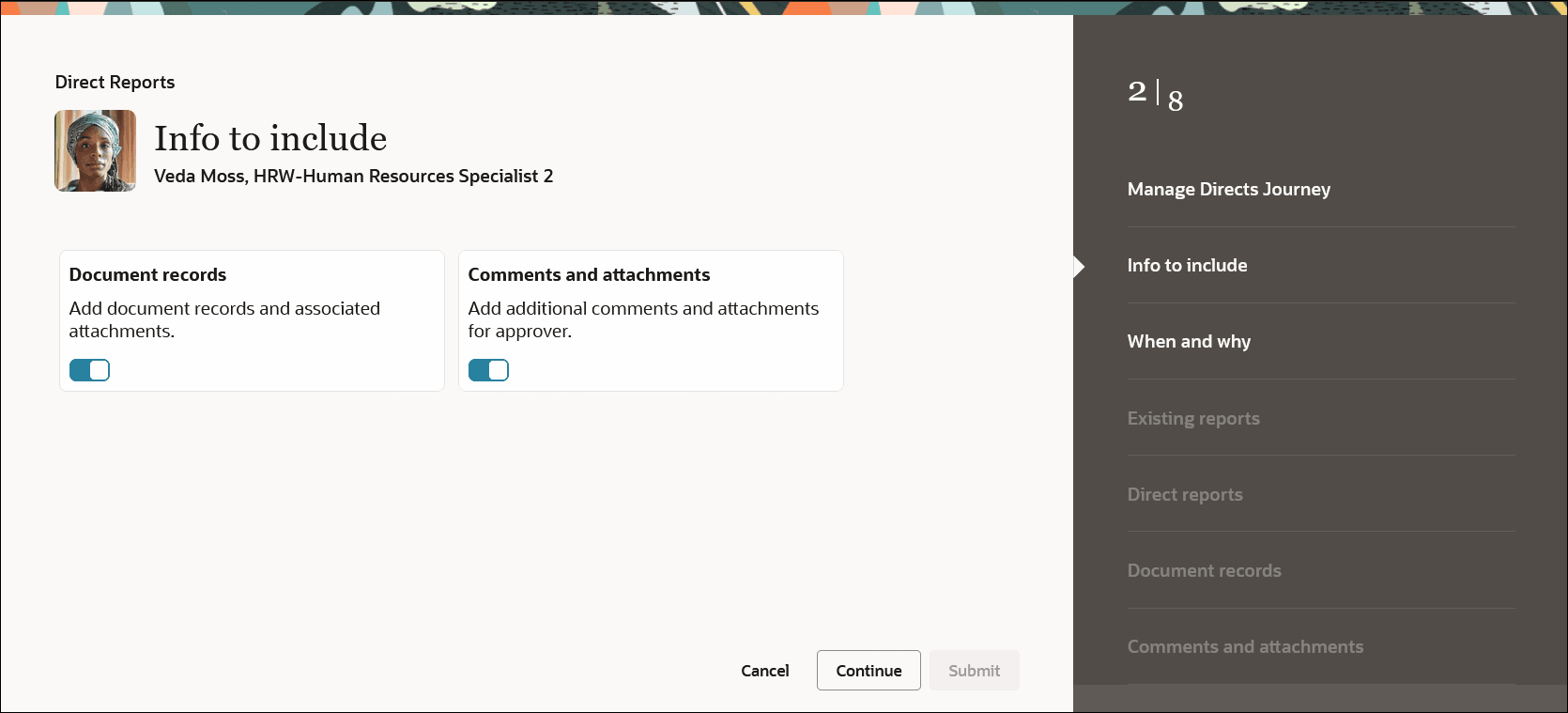

「含める情報」ステップで、次の手順を実行します。
  • 必要なステップは表示されません。
  • 「ドキュメント・レコード」および「コメントと添付」ステップを表示できます。これはオプションです。 「コメントおよび添付」ステップは、承認が有効になっている場合にのみ表示できます。
  • 含めるステップを選択します。 選択したステップがナビゲーション・ペインに表示されます。 「続行」をクリックします。
この画像は、「直属部下」プロセスの「含める情報」ステップを示しており、含めるステップをここで選択できます。
「含める情報」ステップ

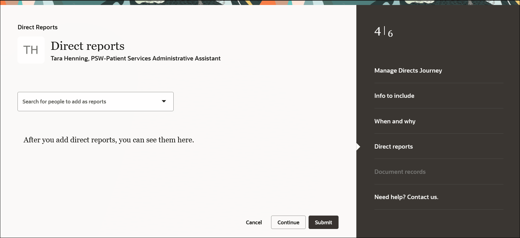

  • 直属の部下: このステップでは、直属の部下を表示および追加できます。
ノート:直属の部下が、「時期および事由」ステップに入力した日付にすでに存在するとします。 「含める情報」ステップに戻ると、「既存のレポート」ステップを選択できなくなります。 これは、この日付に関する既存のレポートがあり、現在は必須ステップであるためです。
この画像は、プロセスの「直属の部下」ステップを示しています。ここでは、個人を検索して直属の部下として追加できます。
「直属の部下」ステップ
