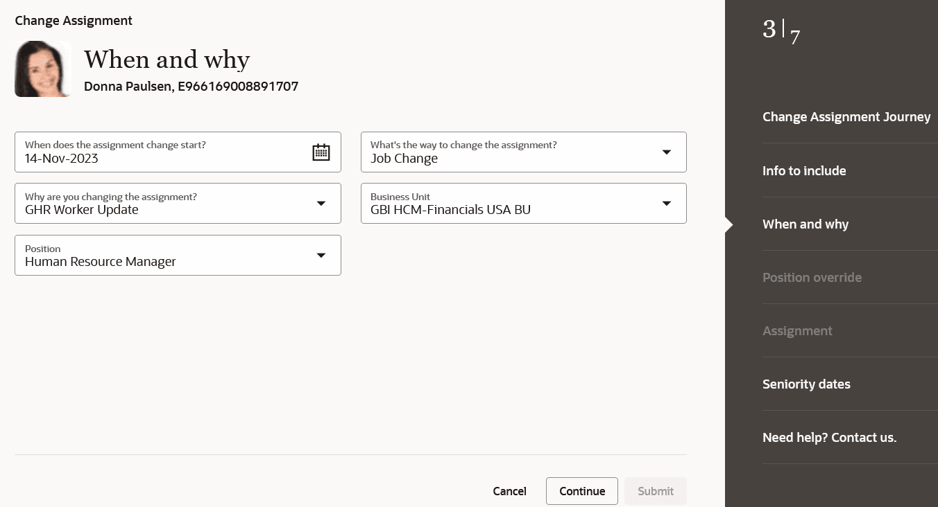

Redwoodの「アサイメントの変更」プロセスの「時期および事由」ステップ

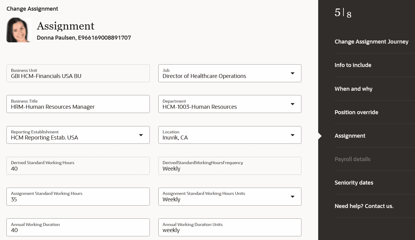

「アサイメントの変更」プロセスの「アサイメント」ステップ
