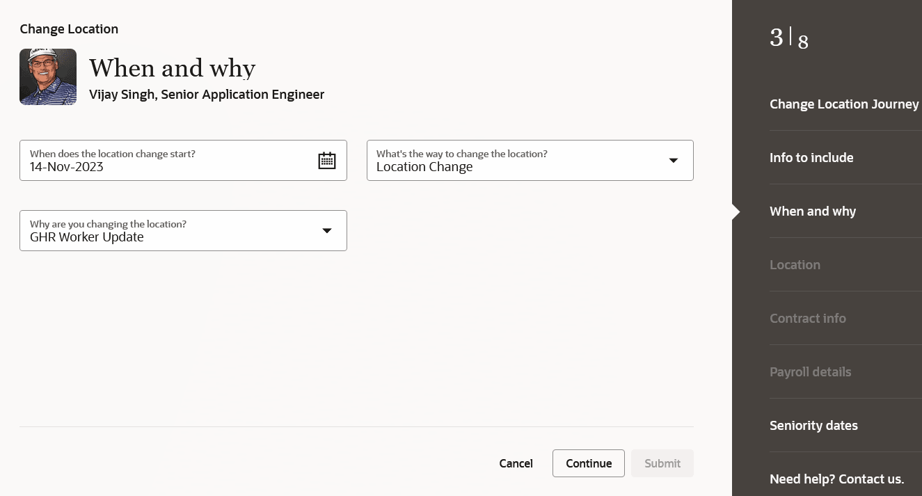

Redwoodの「事業所の変更」プロセスの「時期および事由」ステップ

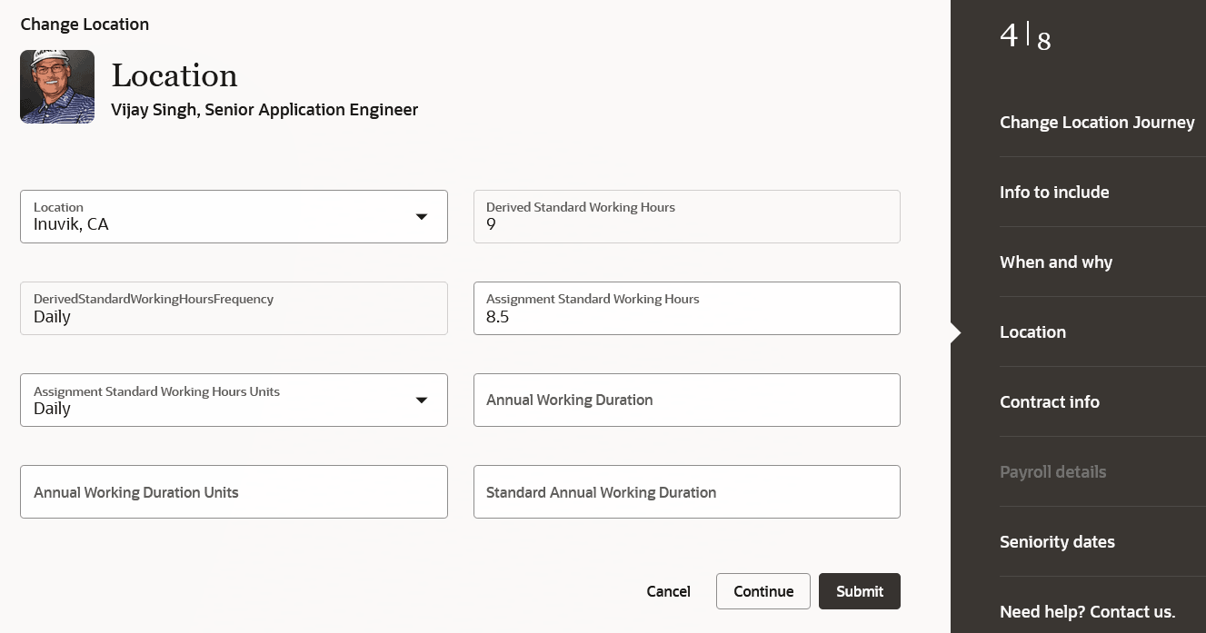

Redwoodの「事業所の変更」プロセスの「事業所」ステップ
