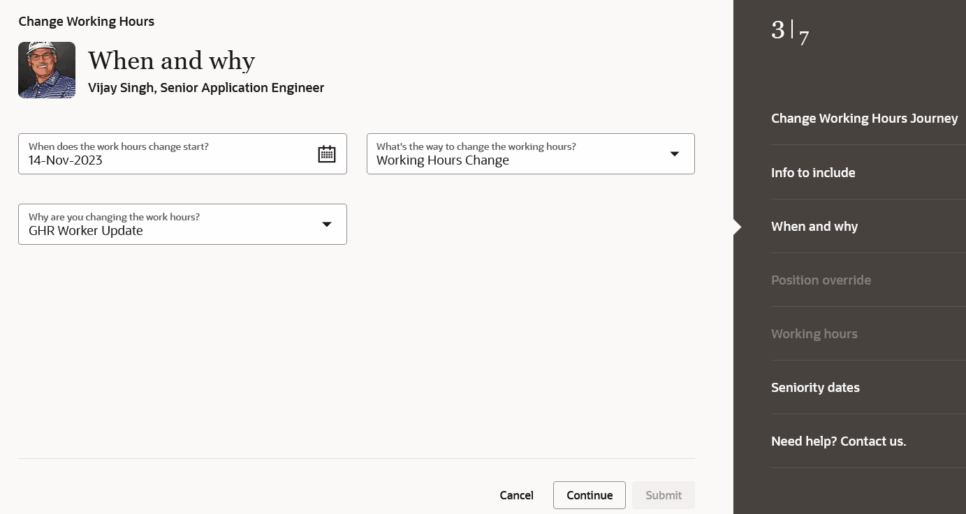

Redwoodの「勤務時間の変更」プロセスの「時期および事由」ステップ

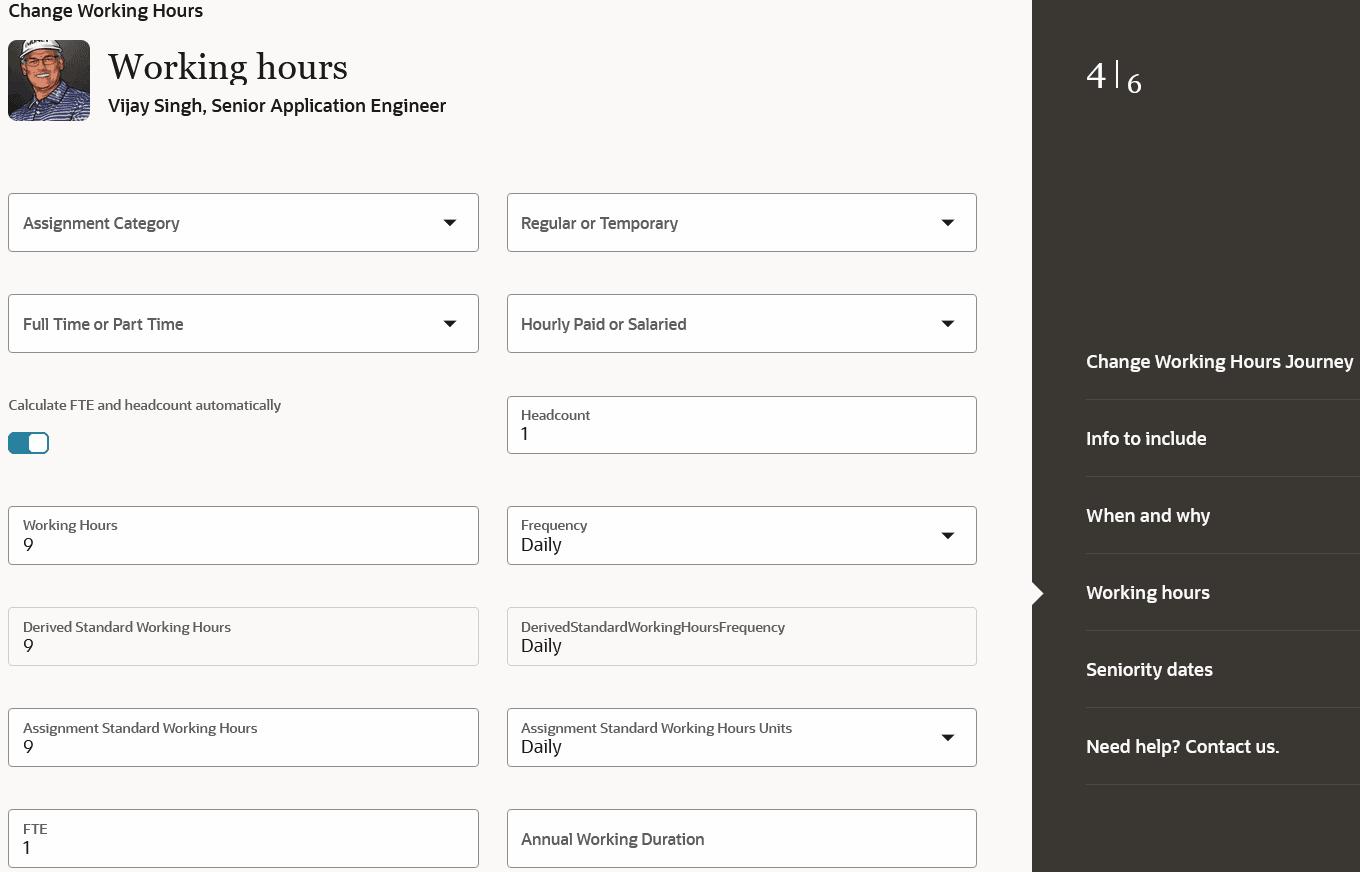

Redwoodの「勤務時間の変更」プロセスの勤務時間ステップ
