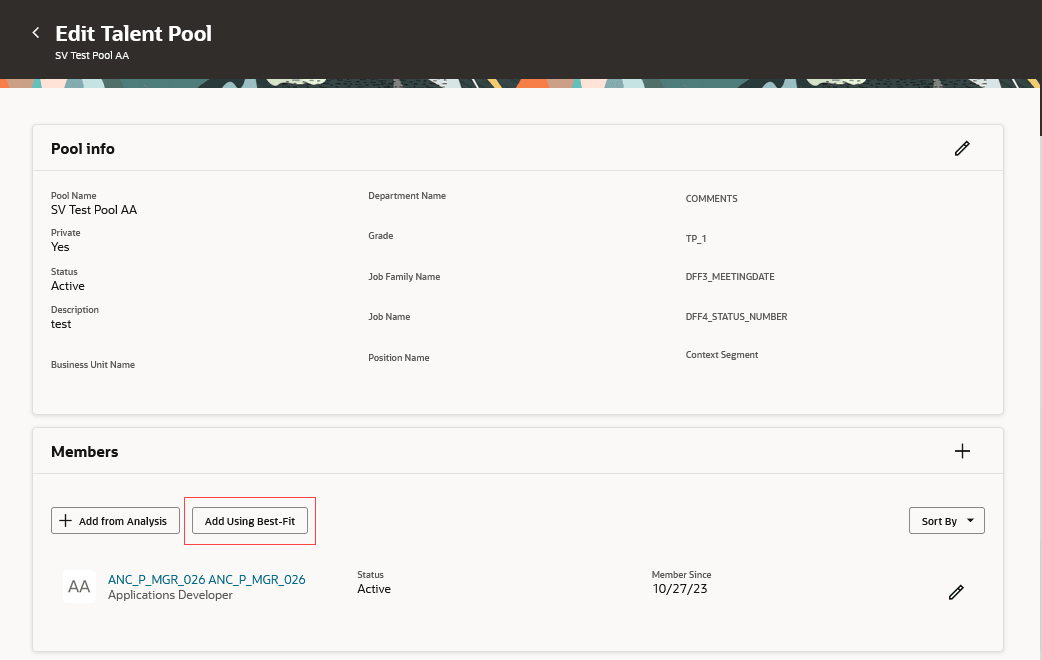

ベスト・フィット機能を使用してプール・メンバーを追加することにより、Redwoodのタレント・プールのエクスペリエンスを強化できます。 ベスト・フィット機能は、タレント・プールの編集時にのみ使用できます。 タレント・プールの作成時にはこの機能を使用できません。
タレント・プール・ページの「メンバー」セクションで強調表示された「ベスト・フィットを使用して追加」ボタン
ベスト・フィットを使用したプール・メンバーの追加
これを実行する方法を次に示します。
  1. タレント・プール・ページの「メンバー」セクションで、「ベスト・フィットを使用した追加」をクリックします。

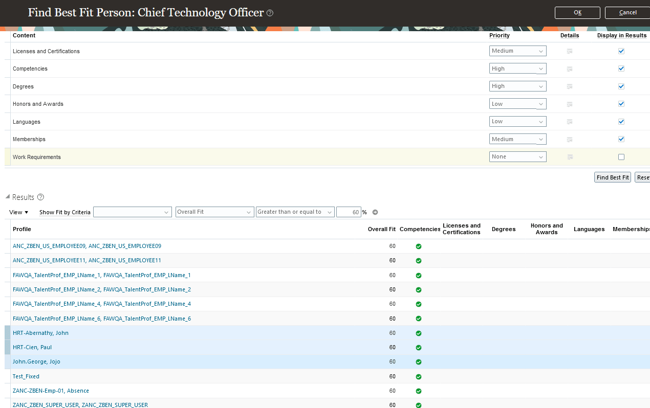

  2. 使用するモデル・プロファイルを選択し、「続行」をクリックします。
  3. 「ベスト・フィット個人の検索」ページで基準を指定し、「ベスト・フィットの検索」をクリックします。
  4. 総合一致パーセントを調整し、表示された結果をリフレッシュします。
  5. 追加する個人を選択し、「OK」をクリックします。
「ベスト・フィット個人の検索」ページの結果
「ベスト・フィット個人の検索」ページ
ノート: 「ベスト・フィット個人の検索」ページはRedwood版に再設計されていません。
ベスト・フィット機能を使用して、組織のタレント・プールに適切なメンバーを追加します。
