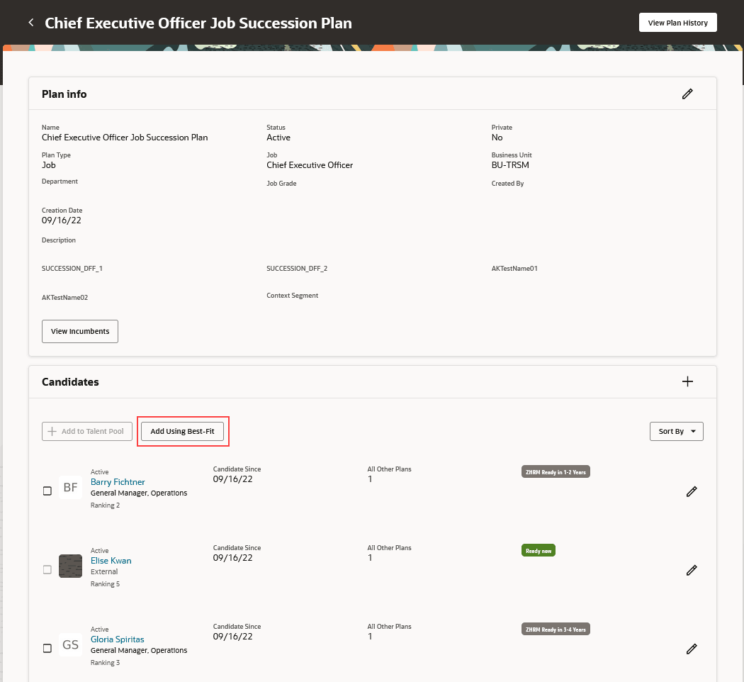

ベスト・フィット機能を使用して後任プラン・プロセスを拡張し、Redwoodバージョンの後任プラン・ページに候補者を追加します。 ベスト・フィット機能は、後任プランの編集時にのみ使用できます。 後任プランの作成時にはこの機能を使用できません。
後任プランの「候補者」セクションで強調表示された「ベスト・フィットを使用して追加」ボタン
「後任プラン」ページ
これを実行する方法を次に示します。
  1. 後任プラン・ページの「候補者」セクションで、「ベスト・フィットを使用して追加」をクリックします。
  2. 使用するモデル・プロファイルを選択し、「続行」をクリックします。

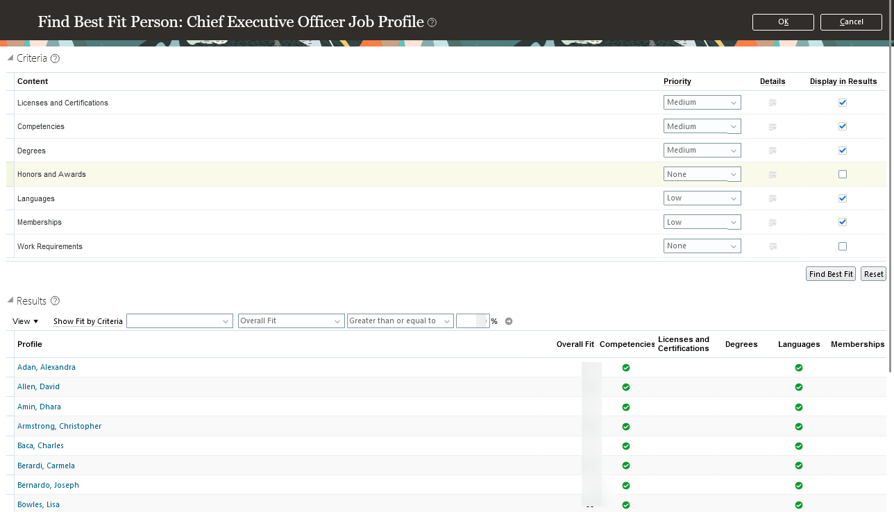

  3. 「ベスト・フィット個人の検索」ページで基準を指定し、「ベスト・フィットの検索」をクリックします。
  4. 総合一致パーセントを調整し、表示された結果をリフレッシュします。
  5. 追加する個人を選択し、「OK」をクリックします。
「ベスト・フィット個人の検索」ページの結果
「ベスト・フィット個人の検索」ページ
ノート: 「ベスト・フィット個人の検索」ページはRedwood版に再設計されていません。
