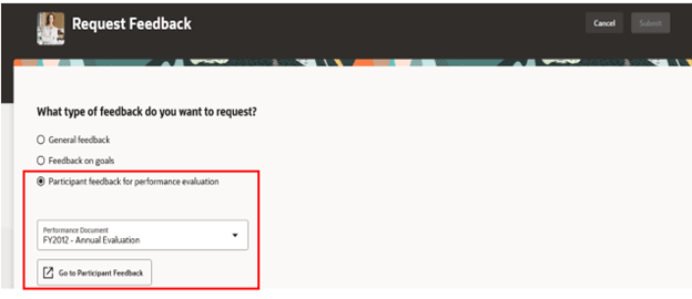

パフォーマンス文書に対する関係者フィードバックの要求
「フィードバックの要求」ページから、パフォーマンス文書に対する関係者フィードバックを開始できます。 関連するパフォーマンス文書を選択すると、「関係者フィードバック」ページが表示されるので、フィードバック要求を完了できます。
「フィードバックの要求」ページのスクリーン・キャプチャ
「フィードバックの要求」ページ
