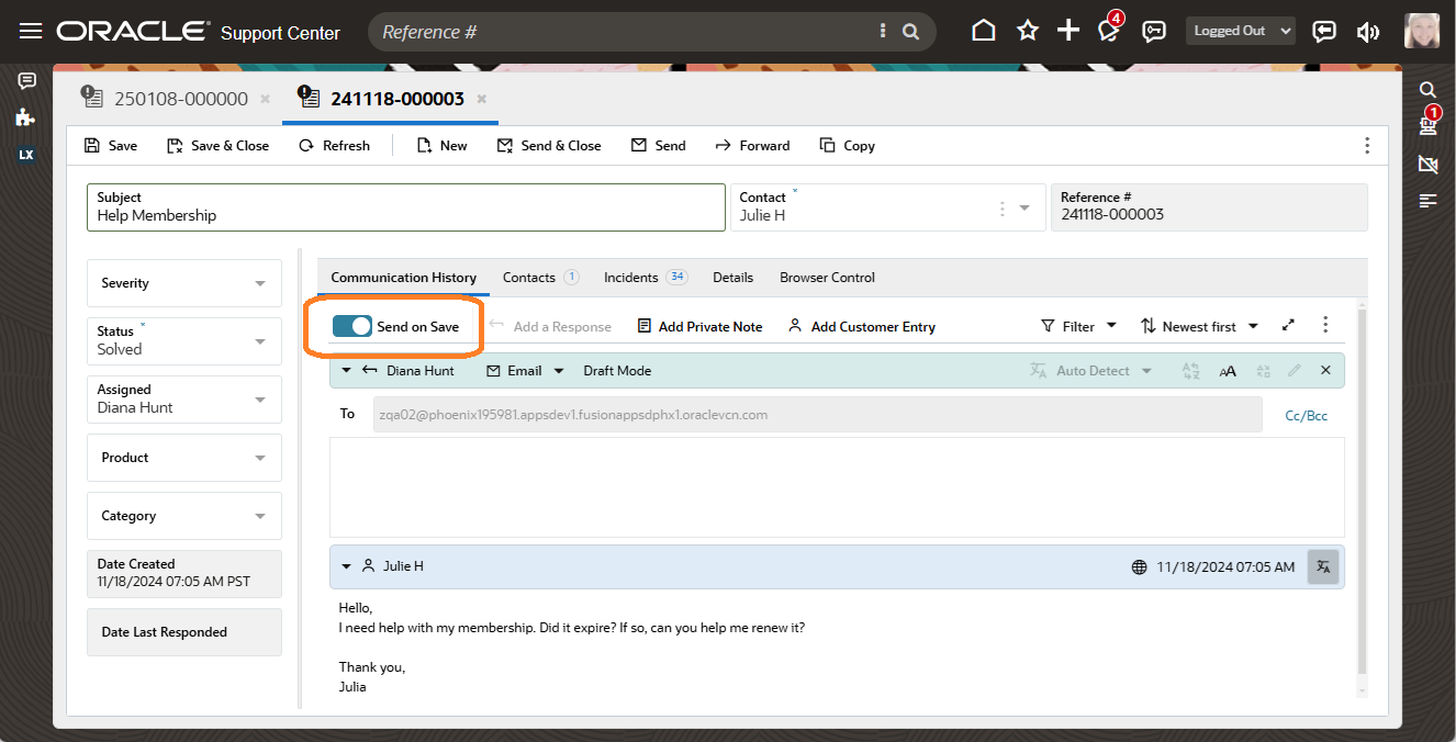

「保存時に送信」がエージェント・ブラウザUIでサポートされるようになりました。
「保存時に送信」は、管理者が定義したインシデント・ワークスペース内のプロパティです。 有効になっており、エージェントが「保存」を選択すると、レスポンスが自動的に送信されます。
ブラウザUIインシデントでの保存時に送信
BUIのインシデント・ワークスペースに「保存時に送信」を表示するには、カスタム構成が必要です。 以下で有効にするステップを参照してください。

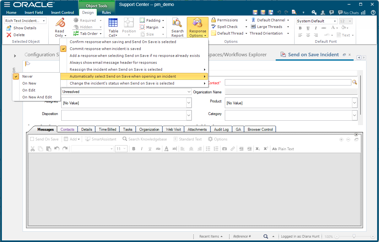

ワークスペース・デザイナの「レスポンス・オプション」のオプションは次のとおりです:
  • 保存時にレスポンスを確認し、「保存時に送信」が選択されています
    • レスポンスがすでに存在しない場合は、「保存時に送信」を選択するときにレスポンスを追加
  • 「保存時に送信」の選択時にインシデントを再割当
    • 変更なし、現在のエージェント、割当て解除
  • インシデントを開いたときに「保存時に送信」を自動的に選択
    • なし: 「保存時に送信」ボックスは、インシデントが開いたり、新しいインシデントが作成された場合には有効になりません。
    • 新規: 「保存時に送信」ボックスは、新規インシデントに対してデフォルトで有効になっています。 既存のインシデントを編集のために開くと、「保存時に送信」ボックスは選択解除されます。
    • 編集時: 「保存時に送信」ボックスは、既存のインシデントを編集のために開いたときに有効になります。 新しいインシデントが追加されると、「保存時に送信」ボックスがオフになります。
    • 新規および編集時: 「保存時に送信」ボックスは、新しいインシデントの両方に対して有効(選択)であり、既存のインシデントを編集のために開き、レスポンスが追加されると有効(選択)になります。
  • 「保存時に送信」が選択されているときにインシデントのステータスを変更
    • 変更なし、待機中、解決

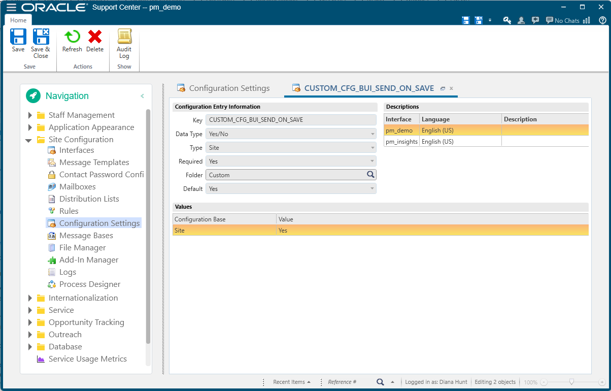

有効化のステップ
最初のステップは、「保存時に送信」機能を有効にするカスタム構成を作成することです
  1. .NETエージェント・デスクトップで、「構成」>「サイト構成」の下のナビゲーション・セットから「構成設定」を開きます
  • 検索ダイアログがデフォルトで開いている場合は閉じます
  1. リボンで、「新規」>「Yes/No」を選択
  • 新しいウィンドウが開き、次の詳細情報を入力
  1. キー: CUSTOM_CFG_BUI_SEND_ON_SAVE
  2. データ型: Yes/No
  3. デフォルト: Yes
  4. 保存
カスタム構成
カスタム構成
2番目のステップでは、ワークスペース・デザイナで「保存時に送信」オプションを設定します。
  1. .NETクライアントでワークスペース・デザイナを開くと、インシデント・ワークスペース「保存時に送信」が開きます
  2. タブ・セット・コントロールの「メッセージ」タブをクリック
  3. 上部にある「デザイン」タブを選択して、「デザイン」リボンを表示
  4. リボンから「レスポンス・オプション」を選択すると、「保存時に送信」のオプションを示すドロップダウンが表示されます
レスポンスの保存時に送信オプション
レスポンスの保存時に送信オプション
