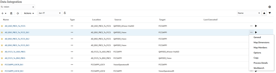

「統合のコピー」のオプションは、コピーする統合の横にある...をクリックし、「タスク」メニューから「コピー」を選択することでホーム・ページから使用できます:
イメージはデータ統合ホーム・ページを示しています。

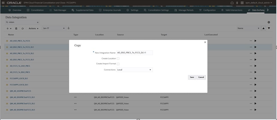

その後、次のような統合のコピー・オプションを選択するように求められます:
  • 新規統合名
  • 「事業所の作成」オプション
  • インポート・フォーマット・オプションの作成
  • 接続
イメージは「コピー」ページを示しています。
デフォルトでは、コピーされた統合の名前は、ソース統合名と接尾辞: 「_1」を連結したものです。 オプションで、コピーした統合に一意の名前を割り当てることができます。
新しい場所またはインポート・フォーマットの作成を選択すると、ソース・ロケーション名またはインポート・フォーマット名が連結され、接尾辞「_1」が追加されます。 新しいインポート・フォーマットまたはロケーションを作成しない場合は、コピーされた統合定義で既存のロケーションおよびインポート・フォーマット名が使用されます。
新しいインポート・フォーマットが選択されている場合、新しいロケーションも自動的に有効になります。
デフォルトでは、コピーされた統合はローカル接続を使用しますが、別のローカル接続またはリモート接続を選択できます。
