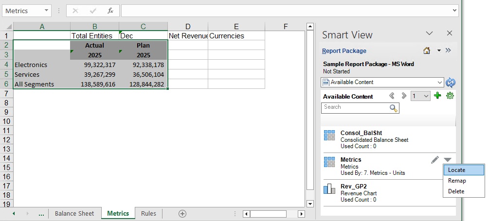

Smart Viewの「使用可能なコンテンツ」パネルにある新しい「位置特定」アクションを使用して、Excelリファレンス・ドックレットまたはファイル内の使用可能なコンテンツに関連付けられた名前付き範囲をすばやく見つけることができます。
Excelでレポート・パッケージを開き、コンテンツ・セレクタから「使用可能なコンテンツ」パネルにアクセスします。 次に、選択したコンテンツの「その他のアクション」メニューから「位置特定」アクションを選択します。
次の図では、使用可能なコンテンツ「メトリクス」が選択されています。 「その他のアクション」メニューにカーソルを合せます:
「その他の処理」メニュー
次に示すように、使用可能なアクションが表示されます。 「位置特定」を選択すると、Narrative Reporting拡張子によって、選択した使用可能なコンテンツのExcelワークブック内のロケーションに移動します。 さらに、選択したコンテンツ範囲が強調表示されます:
