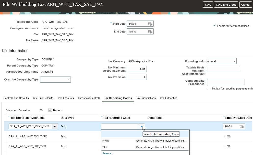

異なるレベルでのアルゼンチンの源泉徴収証明書の生成
源泉徴収税ページで、源泉徴収の税金レベルまたは税率レベルで源泉徴収証明書を生成する必要があるかどうかを定義します。
ORA_JL_ARG_WHT_CERT_TYPE税金レポート・タイプとRATEまたはTAXレベルを追加する必要があります。
ORA_JL_ARG_WHT_CERT_TYPEで選択したオプションに従って、税金レポート・タイプ・コードORA_JL_ARG_WHT_REGIME_CODEを税金または税率に追加して、源泉徴収証明書に印刷する税制を定義します。
「源泉徴収税の編集」ページ
「源泉徴収税の編集」ページ

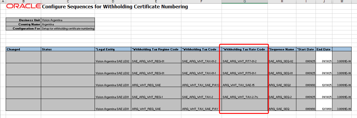

文書連番を定義した後、「ローカライゼーション文書採番の管理」タスクを使用し、「アルゼンチン」国と「源泉徴収証明書番号の連番の構成」オプションを選択して、対応する税金または税率にそれらの連番を関連付ける必要があります。
新しい列「源泉徴収税率コード」が使用可能ですが、対応する税金が税率レベルで源泉徴収税証明書を生成するように定義されている場合にのみ移入できます。
\スプレッドシートでの文書採番の作成 - 源泉徴収証明書番号の連番の構成

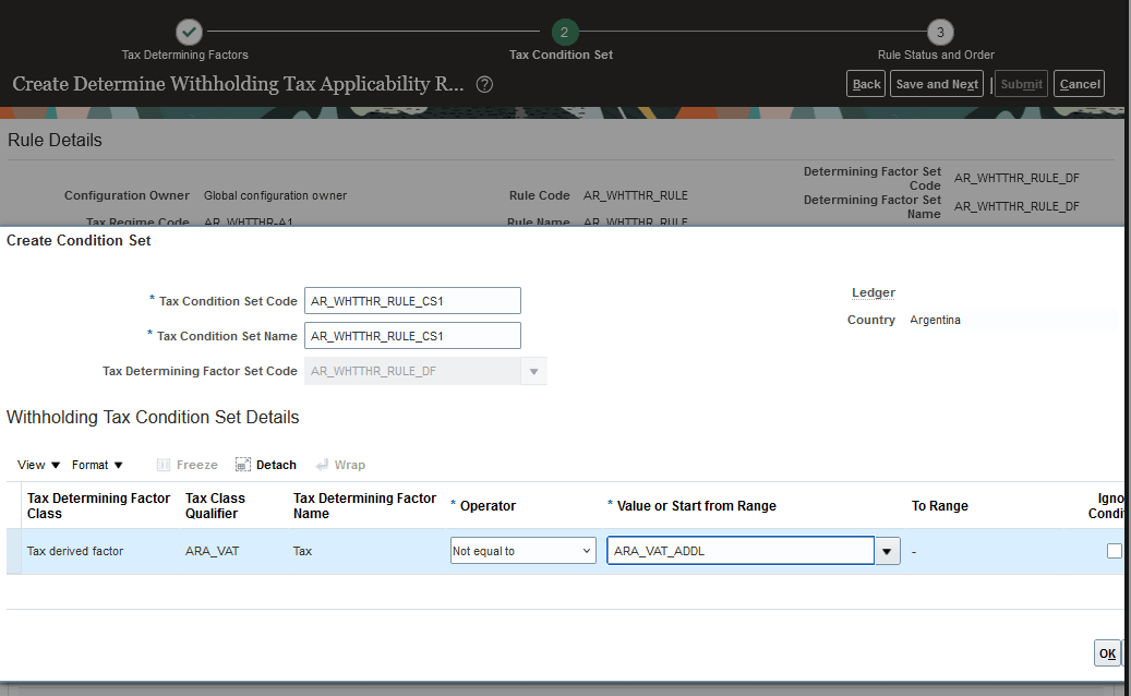

税金導出要因条件セットの新しい演算子
「次と等しくない」演算子を使用して、税金導出要因に基づく簡易税務処理基準を作成します。この場合は、例外のみを考慮する必要があります。
たとえば、1以外の5つの異なるトランザクション税金に源泉徴収税を適用できないシナリオでは、5つの異なる条件を持つルールを作成するかわりに、「次と等しくない」演算子を使用して1つのルールのみを作成できます。
この方法では、ルールが適用されないすべての条件をリストするのではなく、例外に焦点を当ててルールを簡略化します。
「条件セットの作成」ページ
「条件セットの作成」ページ

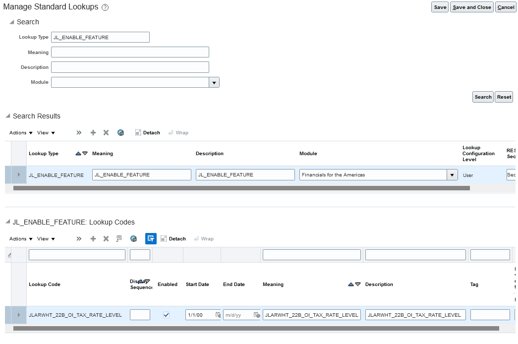

  1. 「ナビゲータ」→「設定および保守」→「標準参照の管理」の順にクリックします。
  2. 次の詳細を使用して参照コードを定義します:
参照タイプ: JL_ENABLE_FEATURE
参照コード: JLARWHT_22B_OI_TAX_RATE_LEVEL
「標準参照の管理」ページ
「標準参照の管理」ページ
