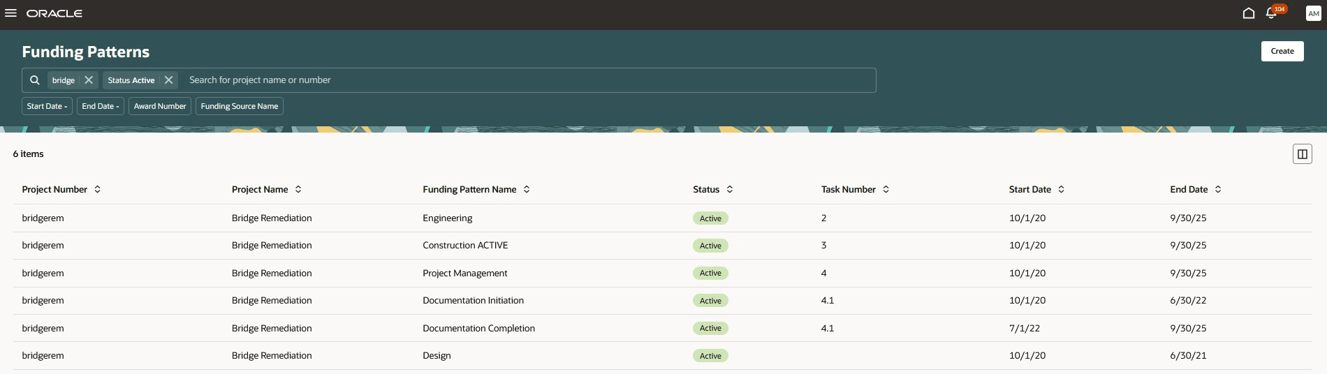

資金パターンは助成金管理者が作成および管理する、機能の中核となるオブジェクトです。 プロジェクトが1つ以上の助成および資金ソースによって資金供給されたら、資金パターンを作成できます。
資金パターンの検索
資金パターンの保守
資金パターンの編集
資金パターンの保守
上の画像は、新しいオプションが表示される場所を示しています。

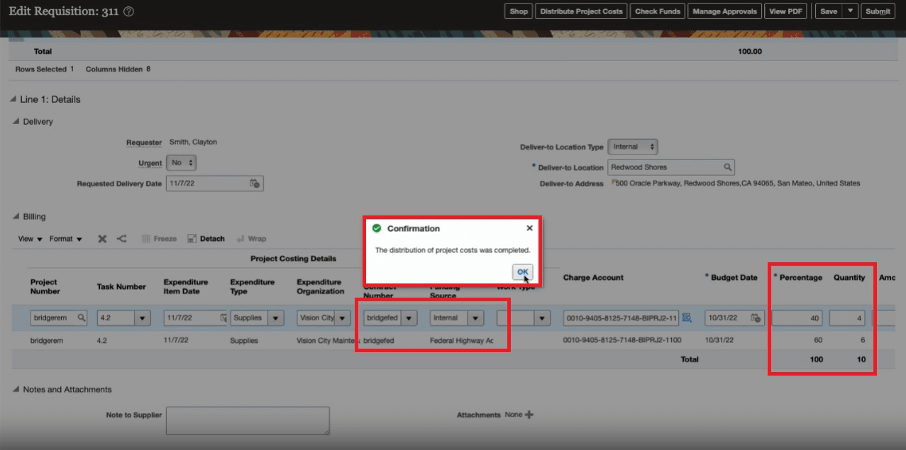

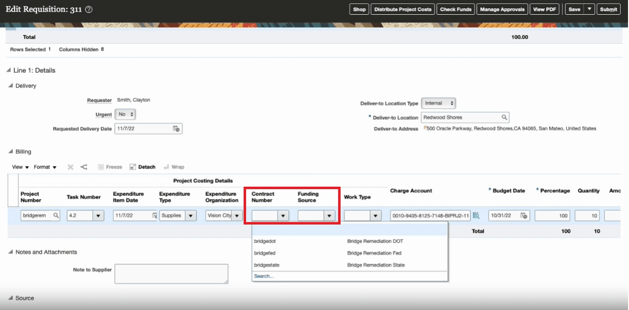

購買依頼、購買オーダーおよび買掛/未払金請求書で取得されたプロジェクト・コストは、「契約番号」および「資金ソース」フィールドを空白のままにして、該当する資金パターンおよび新しい資金チェック・オプションを使用して配分できます。
契約と資金ソースが空白の購買依頼
契約と資金ソースが空白の購買依頼
入力されたコストを資金パターン・セットおよびルールで配分して正確に賦課するには、「プロジェクト・コストの配分」処理を使用します。
資金パターンにより配分された購買依頼
資金パターンにより配分された購買依頼

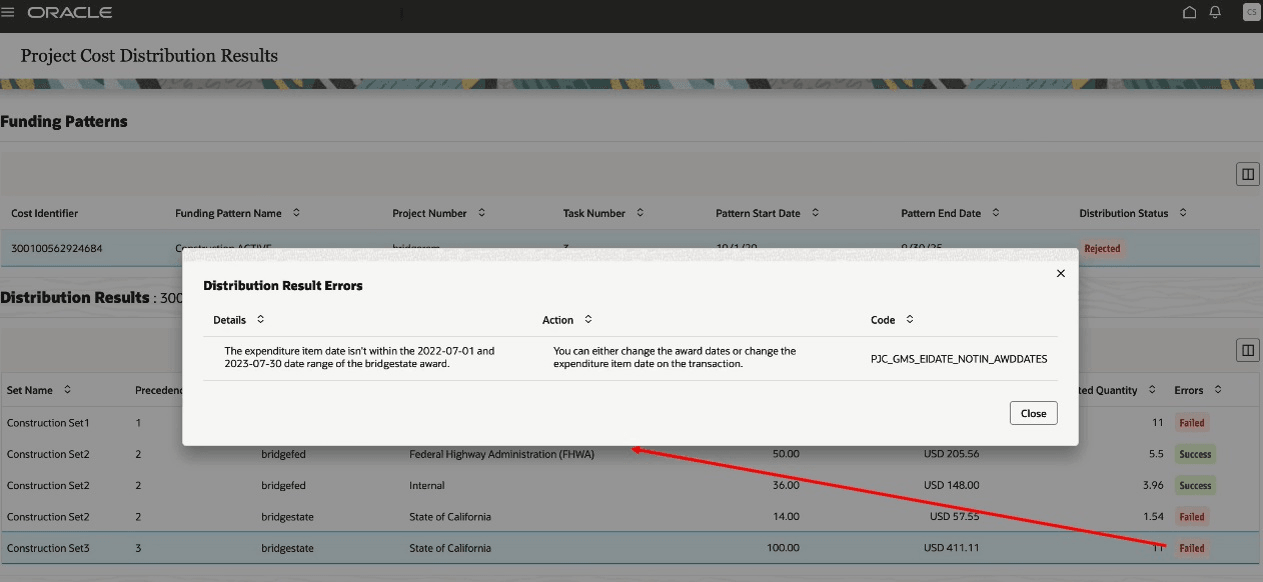

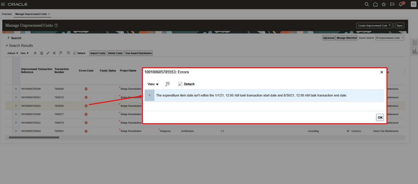

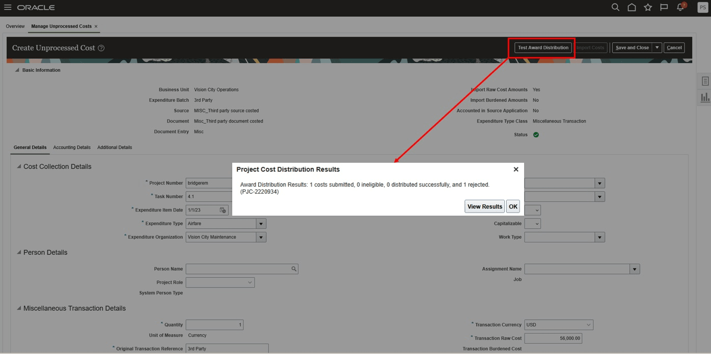

助成金の会計担当および管理者は、失敗した配分を「プロジェクト・コスト配分結果」ページで調達スタッフとリアルタイムで確認するか、新しい「交付配分のテスト」機能を使用して「プロジェクト・コストの管理」作業領域で同じ処理をシミュレートしてエラーを解決できます。 エラーの原因を表示し、それに応じて解決できます。 「プロジェクト・コストの管理」作業領域で、「交付配分のテスト」機能では、エラー解決の結果をシミュレートするために、成功した配分も表示されます。 これはシミュレーション専用です。 プロジェクトにコストを作成する機能は、引き続き「プロジェクト・コストのインポート」処理です。
「プロジェクト・コストの管理」のシミュレーション
結果の表示を選択すると、コスト、資金パターン、配分セットおよび使用されるルールのリストが、シミュレートして成功した配分または失敗した配分とともに表示されます。
プロジェクト・コスト配分結果の表示
プロジェクト・コスト配分結果の表示
助成金会計担当は、空白の契約/交付および資金パターンでインポートされたコストに対しても、資金パターンを利用するサード・パーティ・コストの統合を管理できます。 アクティブな資金パターンが存在する場合は、関連するセットとルールを使用してコストが配分され、前述のようにエラーを管理してテストできます。
サード・パーティ・コスト・インポートの管理
