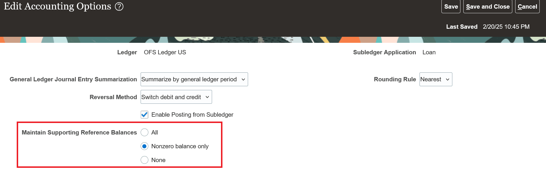

補助元帳会計オプションの管理
「サポート参照残高の保守」という新しいフィールドが追加されました。 元帳と補助元帳アプリケーションの組合せに対してサポート参照残高を保守する方法には、次の3つのオプションがあります:
  1. すべて - サポート参照の勘定残高がゼロになる場合でも、勘定残高が保守されます。 貸借対照表勘定の場合、残高は次の会計年度に繰り越されます。 損益勘定の場合、残高は会計年度の最終会計期間まで繰り越されます。
  2. ゼロでない残高のみ - ゼロでない場合にのみ、勘定科目残高が保守されます。 このオプションを使用すると、期末残高借方と期末残高貸方の両方がゼロの場合は、勘定科目残高が次の期間に繰り越されません。 貸借対照表勘定の場合、期末残高借方と期末残高貸方の両方がゼロでないかぎり、残高は次の会計年度に繰り越されます。 損益勘定の場合、最終会計期間の期末残高がゼロでない場合でも、残高は会計年度をまたいで繰り越されません。
  3. なし - いずれのサポート参照および勘定科目タイプに対しても、勘定科目残高は保守されません。
補助元帳会計オプションの管理

  • 補助元帳会計オプションの管理-
    • 既存の元帳と補助元帳の組合せの場合:
      • 「補助元帳アプリケーションの管理」でその補助元帳に対して「サポート参照残高の保守」設定が有効になっている場合、デフォルトは'All'です。
      • 有効になっていない場合、デフォルトは'None'です。
      • 25Bより前の繰越残高を停止するためにXLA_35044792開発オプトインが有効になっている場合、デフォルトは'ゼロでない残高のみ'です。
    • 新しい元帳と補助元帳の組合せの場合、「サポート参照残高の保守」設定は'ゼロでない残高のみ'です。
    • 既存の元帳の原価管理補助元帳の設定は、'All'または'非ゼロ残高のみ'である必要があります。
    • 任意の補助元帳について、「すべて」と「ゼロでない残高のみ」の間で、この設定を切り替えることができます。
    • 原価管理以外の補助元帳では、設定を'All'または'ゼロでない残高のみ'から'None'に変更できます
    • 「なし」から他のオプションには変更できません。
