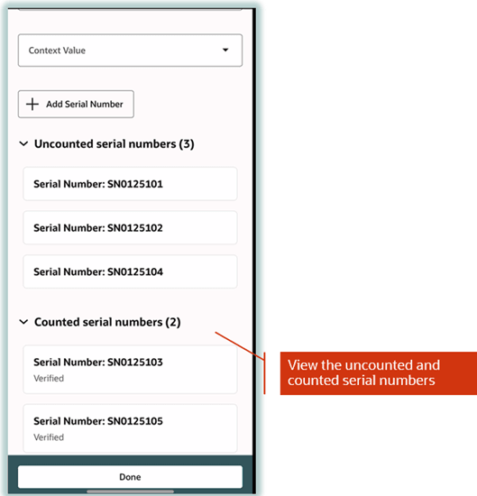

品目のシリアル番号を棚卸するときに、1つの事業所のシリアル番号を任意の順序でスキャンできます。 シリアル番号は、シリアル番号をスキャンするかリストから選択した後に「シリアル番号の追加」ボタンをクリックしたときに棚卸済となります。
未棚卸および棚卸済のシリアル番号の表示
