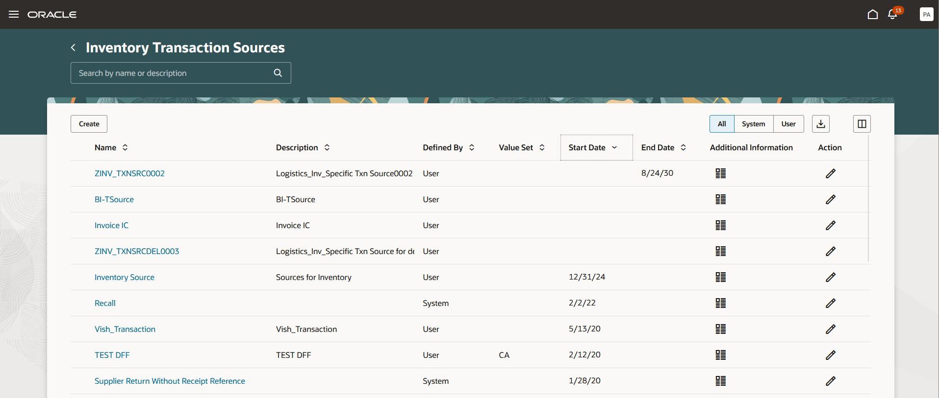

「在庫トランザクション・ソース」ランディング・ページ
新しい在庫トランザクション・ソースを作成するには、「作成」をクリックして、ソース名、説明、関連する日付などの必要な詳細を入力します。 該当する場合は「値セット」を指定します。 既存のトランザクション・ソースを更新するには、「編集」アイコンを使用します。

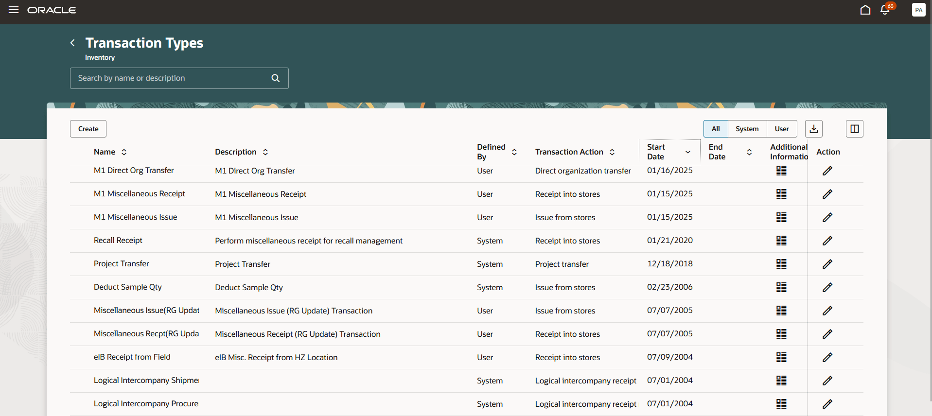

ソースに対して新しい在庫トランザクション・タイプを作成するには、「在庫トランザクション・ソース」ランディング・ページでリンクをクリックして、関連するトランザクション・ソースを選択します。 これにより「トランザクション・タイプ」ページがオープンし、ここで「作成」ボタンをクリックして新しいトランザクション・タイプを作成できます。 「新規トランザクション・タイプ」ドロワーで、トランザクション・タイプ名、摘要、トランザクション処理および該当する日付などの詳細を入力します。 「ステータス管理使用可能」、「プロジェクト・トランザクションの許可」、「事業所要」などの追加の詳細を指定します。 既存のトランザクション・タイプを更新するには、「編集」アイコンを使用します。
「在庫トランザクション・タイプ」ページ
「在庫トランザクション・タイプ」ページ
