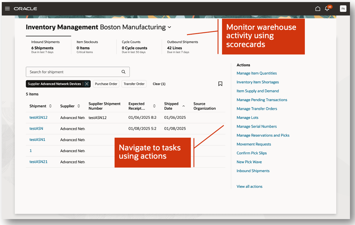

倉庫マネージャには、倉庫アクティビティを効率的にモニターするための合理化されたユーザー経験が必要です。 新しい「在庫管理」ランディング・ページを使用して、自分がアクセス権を持つ在庫組織内の主要なメトリックをモニターできるようになりました。
  • 倉庫アクティビティのモニター: スコアボード・カードを使用して、期日が過去7日以内のインバウンド出荷、クリティカル品目在庫欠品、期日が過去30日以内の循環棚卸および期日が過去7日以内のアウトバウンド出荷などのメトリックを表示できます。
  • キー・パフォーマンス・インジケータ: スコアボード・カードを選択し、関連する詳細を「在庫管理」ランディング・ページ内に表示することで、キー・パフォーマンス・メトリックを表示します。
  • オブジェクト詳細の表示: 「インバウンド出荷」、「品目不足」、「循環棚卸」、「出荷明細」などの基礎となるページにドリルダウンすることで、スコアボード・カードに関連付けられた詳細を表示できます。
  • タスク・ナビゲーション: 在庫管理、受入および出荷にわたるタスクにナビゲートします。 処理は、「在庫残高」、「在庫トランザクション」、「在庫トラッキング」などのカテゴリにグループ化されます。

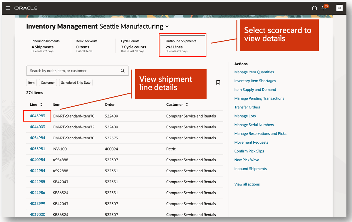

スコアボード・カードを選択すると、キー・パフォーマンス・メトリックに関連付けられた詳細が「在庫管理」ランディング・ページに表示されます。 たとえば、「アウトバウンド出荷」スコアボード・カードを選択すると、出荷明細、品目、オーダー番号、顧客などの詳細を表示できます。 各オブジェクトにリンクが提供され、これを使用してさらに詳細な情報にドリルダウンできます。 たとえば、出荷明細番号がリンクとして表示され、ここから「アウトバウンド出荷明細」ページに直接ナビゲートできます。
アウトバウンド出荷
アウトバウンド出荷

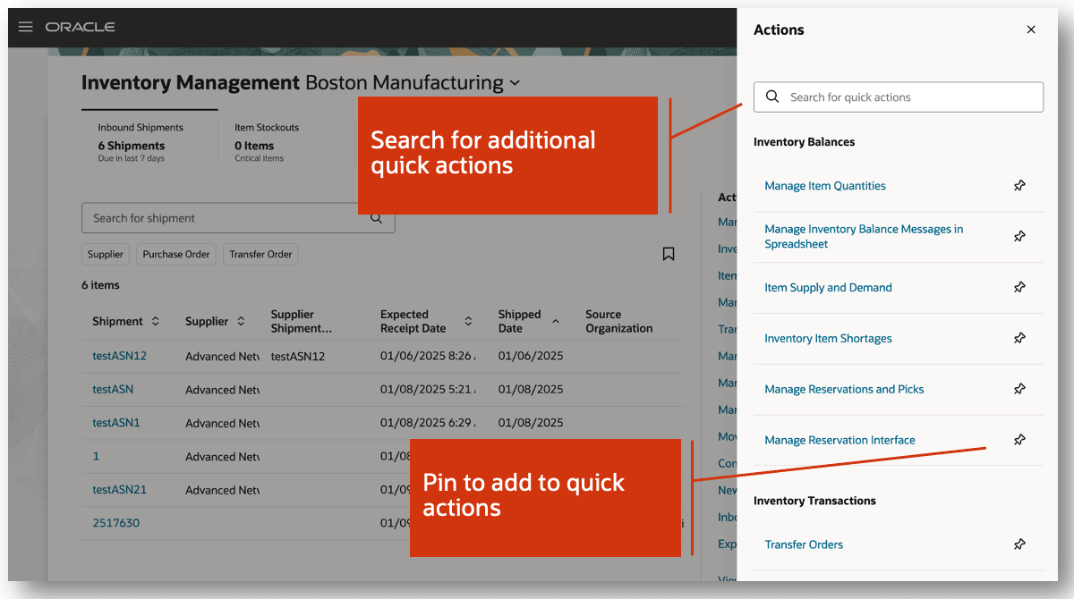

「在庫管理」ランディング・ページからアプリケーション内の様々なページに簡単にナビゲートできます。 すべての処理の表示リンクをクリックすると、追加の処理を表示できます。 また、特定の処理または処理グループを検索することもできます。 たとえば、「在庫トランザクション」、「受入」、「アウトバウンド出荷」などのグループ別に処理を検索できます。 「在庫管理」ランディング・ページでは保存済検索もサポートされるため、独自の保存済検索を作成して実行できます。 適用された保存済検索は、保存済検索の表示名が付いたブックマーク・アイコンで示されます。
ノート: 「処理」ドロワーにあるピン留め機能を使用して、処理リストをカスタマイズできます。 ピン留めされた処理は、「在庫管理」ランディング・ページ上の処理リストに表示されます。
クイック処理
クイック処理

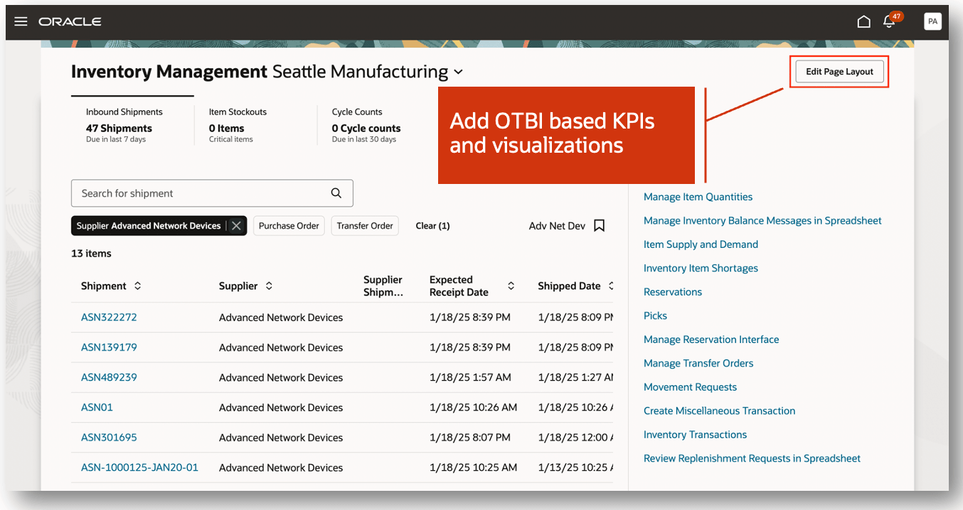

OTBIベースのKPIおよびビジュアライゼーションを追加するには、「ページ・レイアウトの編集」ボタンをクリックします。
ノート: 「ページ・レイアウトの編集」ボタンは、割り当てられている構成済ジョブ・ロールに在庫管理ランディング・ページでのOTBIレポートの構成権限(INV_CONFIGURE_OTBI_REPORTS_INVENTORY_MANAGEMENT_LANDING_PAGE)が含まれているユーザーに対してのみ表示されます。

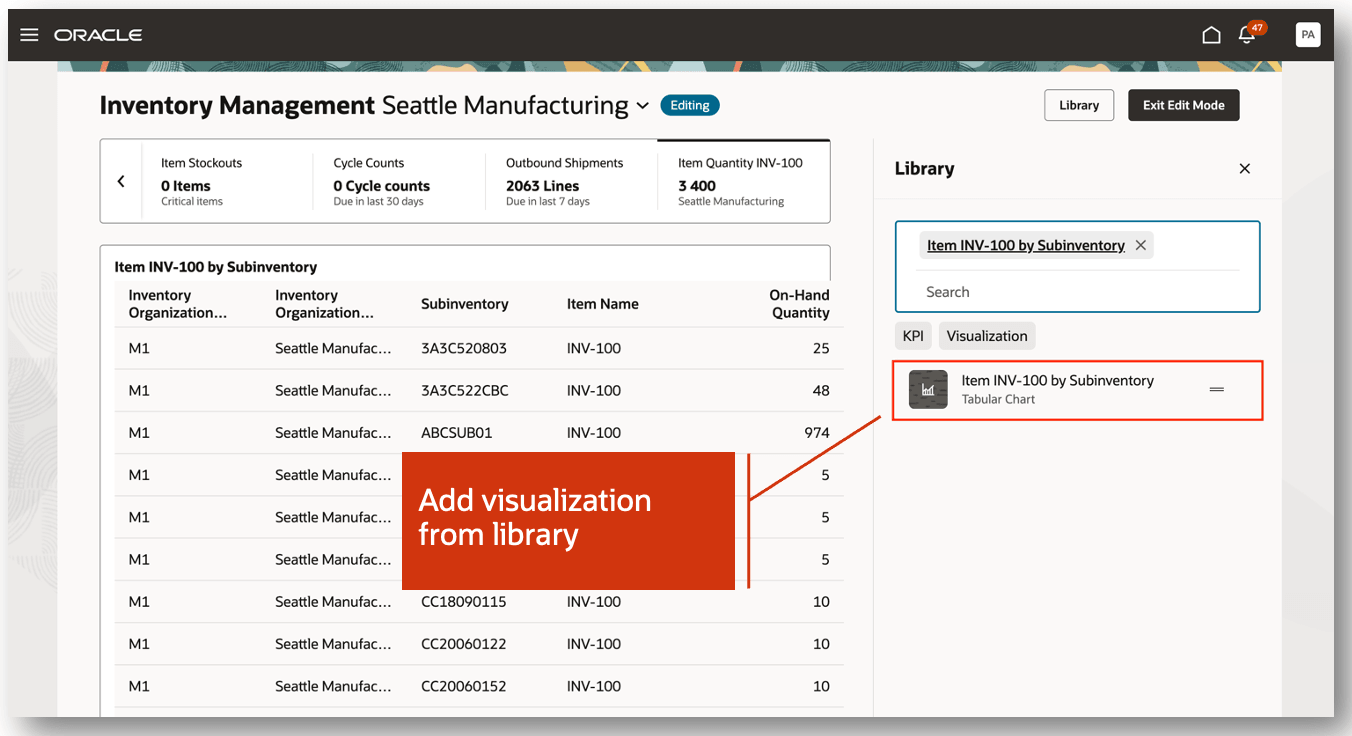

ライブラリ内で、使用可能なKPIおよびビジュアライゼーションのリストから検索および選択できます。 KPIタイプのコンテンツをスコアボード・リージョンにドラッグします。 対応するビジュアライゼーションをスコアボード・カードの下の領域にドラッグします。 たとえば、選択した品目のすべての保管場所での在庫残高を表示するためのビジュアライゼーションを作成できます。
KPIおよびビジュアライゼーションの追加

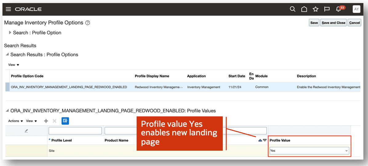

有効化のステップ
この機能を有効または無効にするには、次のステップを実行します:
  1. 「設定および保守」作業領域で、「在庫プロファイル・オプションの管理」タスクを検索して選択します。
  2. 「在庫プロファイル・オプションの管理」ページで、ORA_INV_INVENTORY_MANAGEMENT_LANDING_PAGE_REDWOOD_ENABLEDプロファイル・オプション・コードを検索して選択します。
  3. 「プロファイル値」セクションで、サイト・レベルを「はい」または「いいえ」に設定します。 このプロファイル・オプションのデフォルト値は「いいえ」です。
  • はい = 機能を使用可能にします
  • いいえ = 機能を使用不可にします
  1. 「保存してクローズ」をクリックします。 プロファイル値の変更は、ユーザーが次回サインインしたときに反映されます。
在庫プロファイル・オプションの管理
在庫プロファイル・オプションの管理

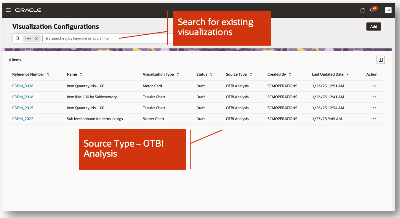

ビジュアライゼーション構成ツールを使用して、OTBIベースのKPIおよびビジュアライゼーションを定義できます。 最初にOTBIで分析を作成する必要があります。 OTBI分析のKPIを作成するには、ビジュアライゼーション・タイプとしてメトリック・カードを指定します。 ビジュアライゼーションを作成するには、棒グラフ、円グラフ、表形式チャートなどをビジュアライゼーション・タイプとして指定します。
ビジュアライゼーション構成ツールには、このURLを使用してアクセスできます:
https://<servername>/fscmUI/redwood/cx-analytics/application/container/dvconfig
ビジュアライゼーション構成
ビジュアライゼーション構成
