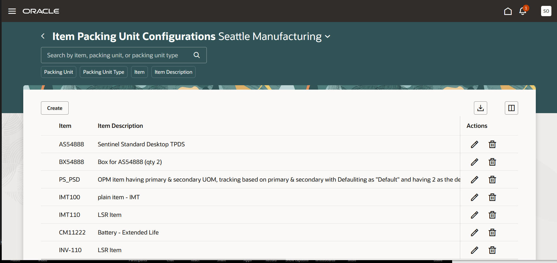

新しい「品目梱包ユニット構成」ページを使用して、次のことができます:
  • 既存の品目梱包ユニット構成の表示
  • 新しい品目梱包ユニット構成の作成
  • 既存の品目梱包ユニット構成の編集
  • 品目梱包ユニット構成の削除
品目梱包ユニット構成
品目梱包ユニット構成

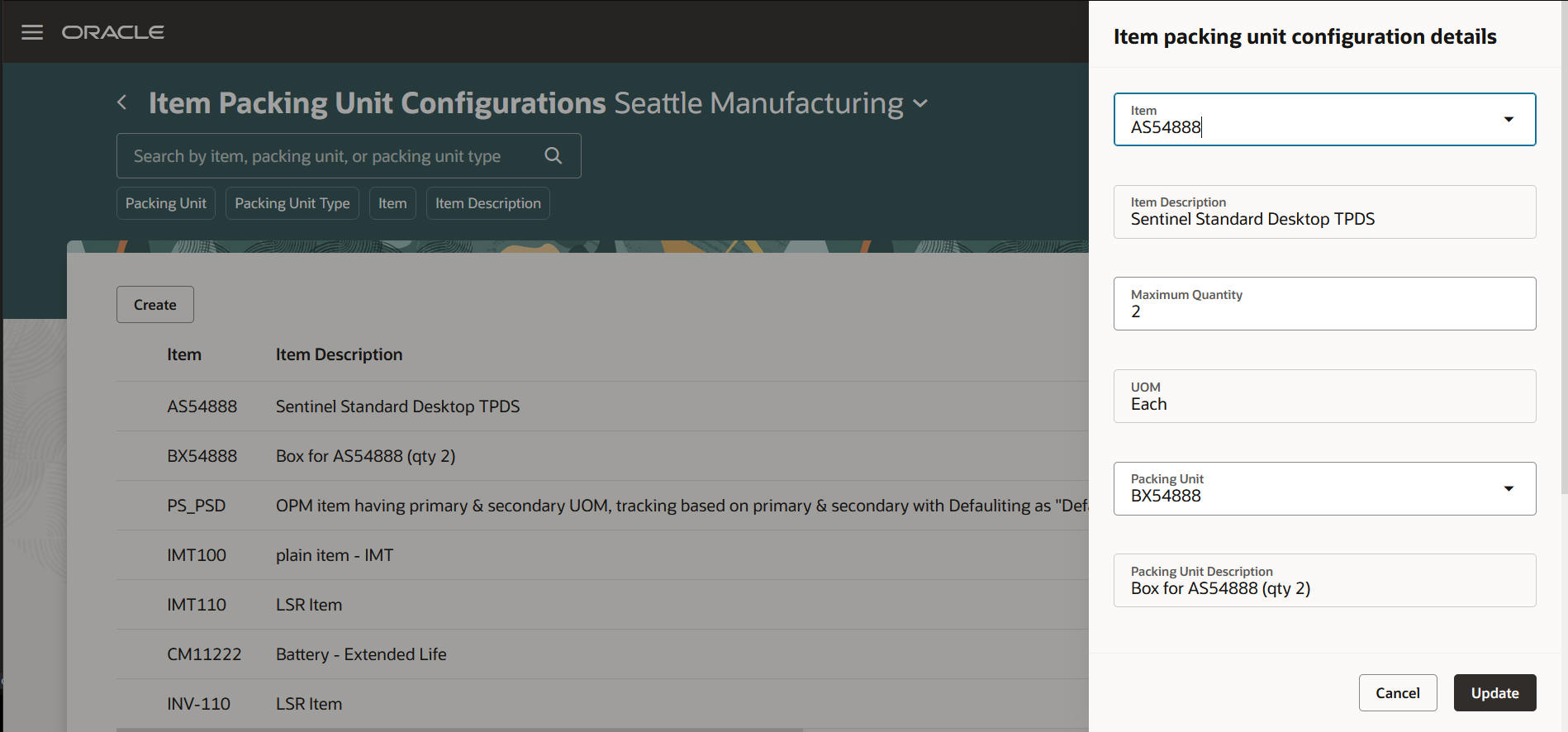

必要なデータを入力して、新しい品目梱包ユニット構成を作成するか、既存の品目梱包ユニット構成を更新できます。
品目梱包ユニット構成の編集
品目梱包ユニット構成の編集
この機能により、改善されたユーザー経験を使用して、デフォルト梱包構成を管理できます。
