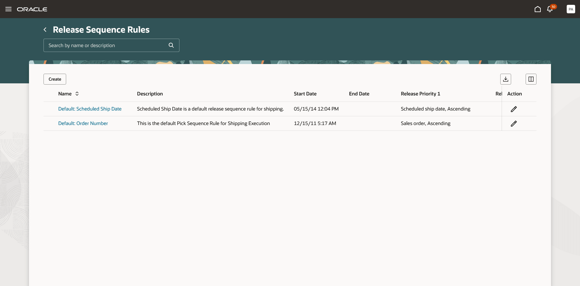

リリース順序ルールにより、どの順序でピッキング明細を在庫にピック・リリースするかを指定できます。 Redwoodページを使用して、リリース順序ルールを管理できるようになりました。
「リリース順序ルール」タスクには、「設定および保守」作業領域からアクセスできます。

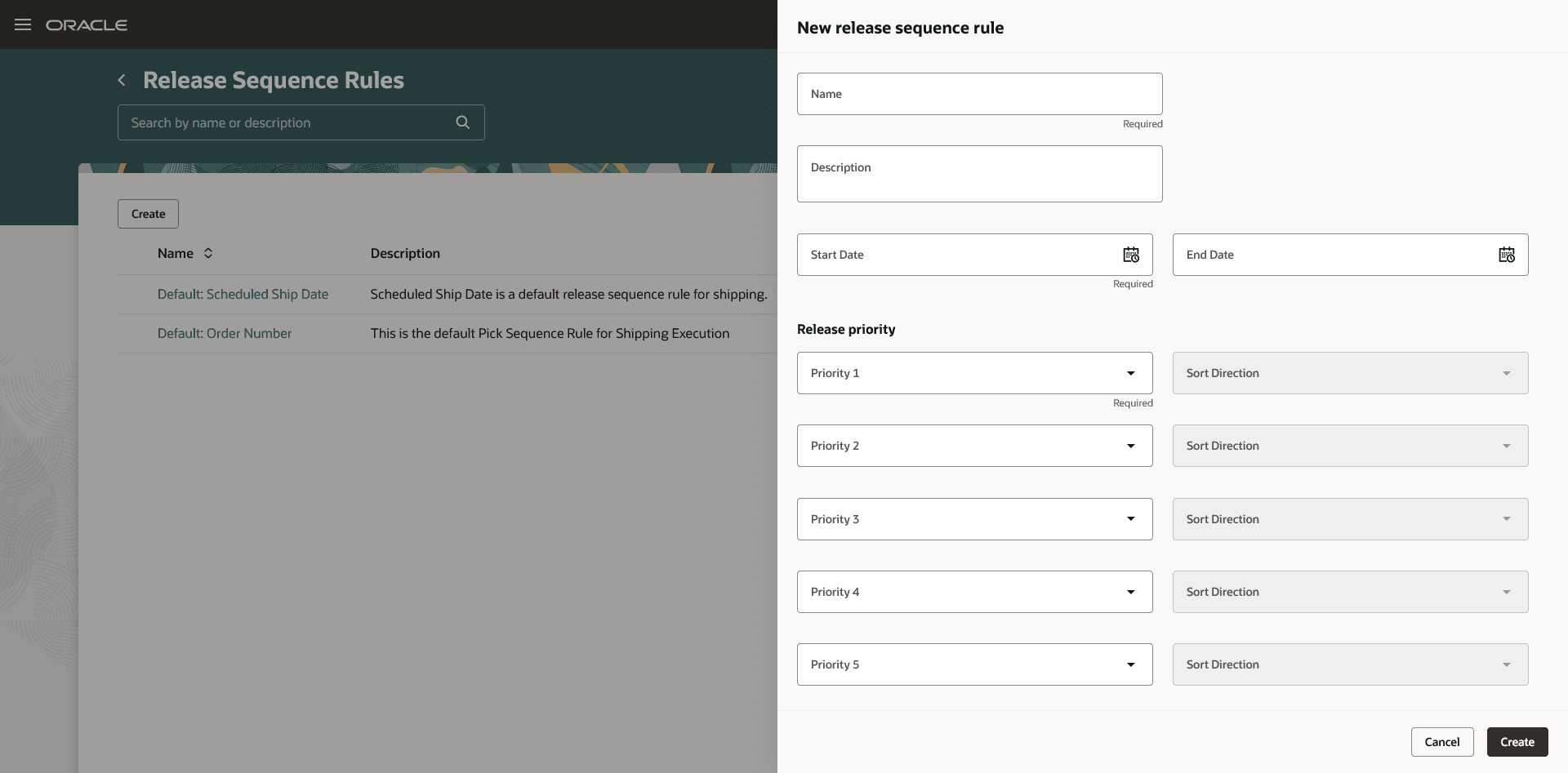

新しい「リリース順序ルール」ページを使用して、次のことができます:
- リリース順序ルールを検索および表示します。
- ピッキング明細をリリースする基準およびリリース優先度を定義できる、新しいリリース順序ルールを作成します。
- 既存のリリース順序ルールを更新します。

リリース優先度
前述の基準の少なくとも1つを1から5の範囲のリリース優先度に割り当てる必要があり、1が最も優先度が高く、5が最も低くなります。 指定した基準を有効にする順序(昇順または降順)を選択する必要があります。 たとえば、予定出荷日の基準に対して昇順を選択した場合は、ピッキング明細のうち予定出荷日が最も早いものが最初にリリースされます。
リリース順序ルールの作成
この機能により、改善されたユーザー経験を使用してリリース順序ルールを管理できます。
