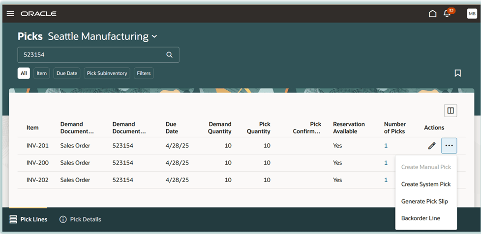

Redwoodの「ピック」ランディング・ページで、すべての組織のピックを見ることも、組織コンテキストを選択して特定の組織のピックを見ることもできます。
「ピック」ランディング・ページには、アプリケーション内ナビゲーションがあり、「ピック明細」ページおよび「ピック詳細」ページに移動できます。 「ピック明細」ページには、需要文書内の品目別にピック詳細が表示されます。 「ピック詳細」ページには、需要文書内の品目に対して作成されたピックの詳細が表示されます。
「ピック」ランディング・ページでピックを需要文書番号で検索
Redwoodの「ピック」ページで、すべての組織のピックを表示できます。 検索バーで、需要文書番号、品目または顧客別にピックを表示できます。

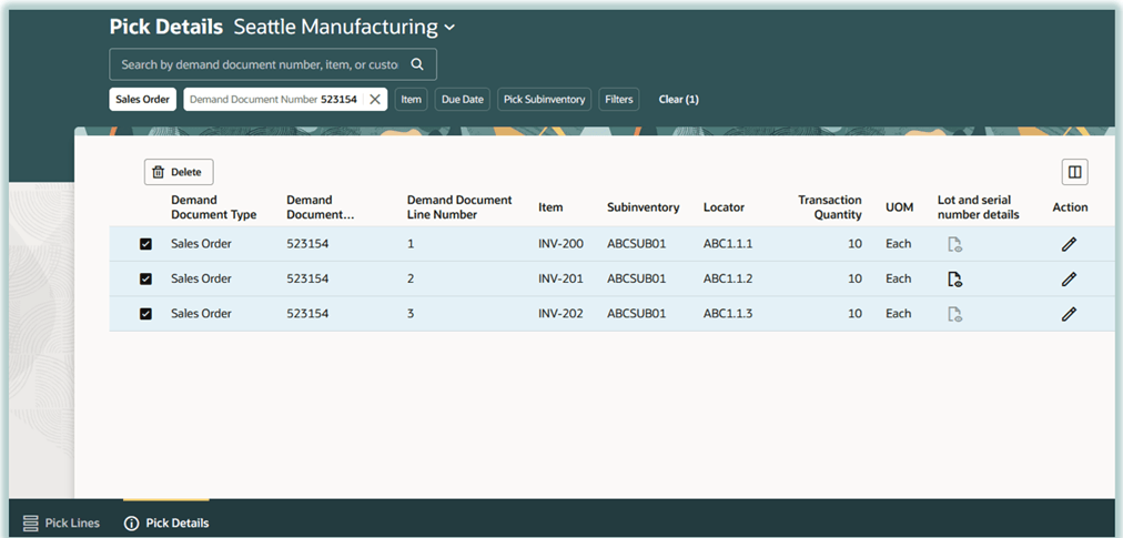

「ピック明細」ページおよび「ピック詳細」ページは、次のフィールドで検索できます:
- 需要タイプ:
- 販売オーダー
- 転送オーダー
- 作業オーダー
- 移動要求
- 転送オーダー返品
- ピック・ステータス
- 品目
- 期日
- ピック保管場所
- 搬送先保管場所
- 工程連番
- 作業オーダー製品
- プロジェクト番号
- 改訂
- 顧客

「ピック」ランディング・ページでは、次の処理がサポートされています:
- 手動ピックの作成: 移動要求需要タイプに対してのみピックを手動で作成できます。
- システム・ピックの作成: 移動要求需要タイプに対するピックを自動的に作成できます。
- ピック・スリップの生成: 需要文書番号に対するピック・スリップを生成します。
- バックオーダー明細: 販売オーダーまたは転送オーダーの需要明細をバックオーダーできます。
「ピック詳細」ページにナビゲートするには、「ピック」ページで需要明細に対応する「編集」処理をクリックします。 または、「ピック明細」ページで、需要明細に対応する「ピック数」リンクを使用して「ピック詳細」ページにナビゲートします。
「ピック詳細」ページでのピックの検索および削除
「ピック詳細」ページでは、移動要求に対する複数のピックを削除することもできます。

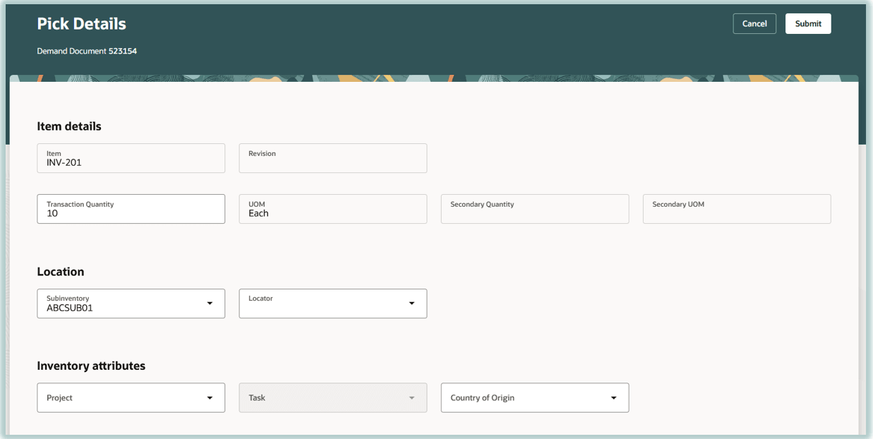

「ピック詳細」ページでのピックの更新
「ピック詳細」ページで特定のピックを更新し、そのピックに関連付けられたトランザクション数量、保管場所、保管棚およびロットまたはシリアル番号を更新できます。
