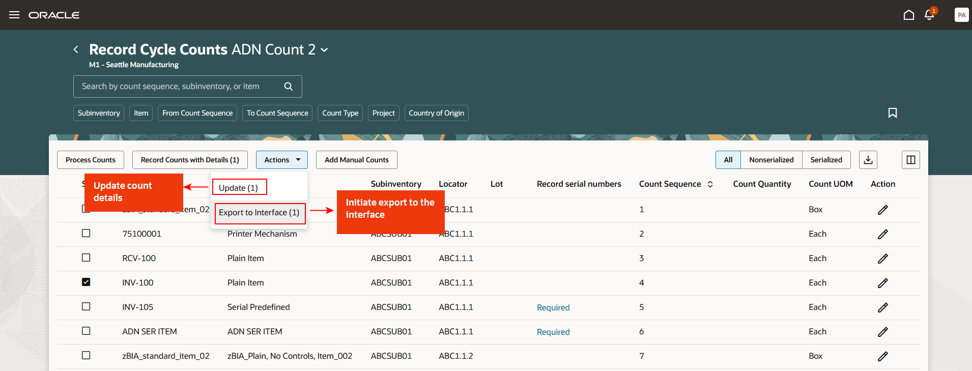

「在庫管理」作業領域の「棚卸」タスクから使用可能なRedwoodの「循環棚卸の記」ページを使用して、循環棚卸の記録トランザクションにアクセスできるようになりました。
ランディング・ページには、循環棚卸名、摘要および棚卸待ち数を含む複数の行が表示されます。 デフォルトでは、棚卸待ちのある循環棚卸のみが表示されます。 ただし、必要に応じてすべての循環棚卸の表示に切り替えることができます。 循環棚卸の1つを選択すると、「循環棚卸の記録」ページが表示されます。
「循環棚卸の記録」ランディング・ページ
「循環棚卸の記録」ランディング・ページ

更新およびエクスポート処理
更新およびエクスポート処理

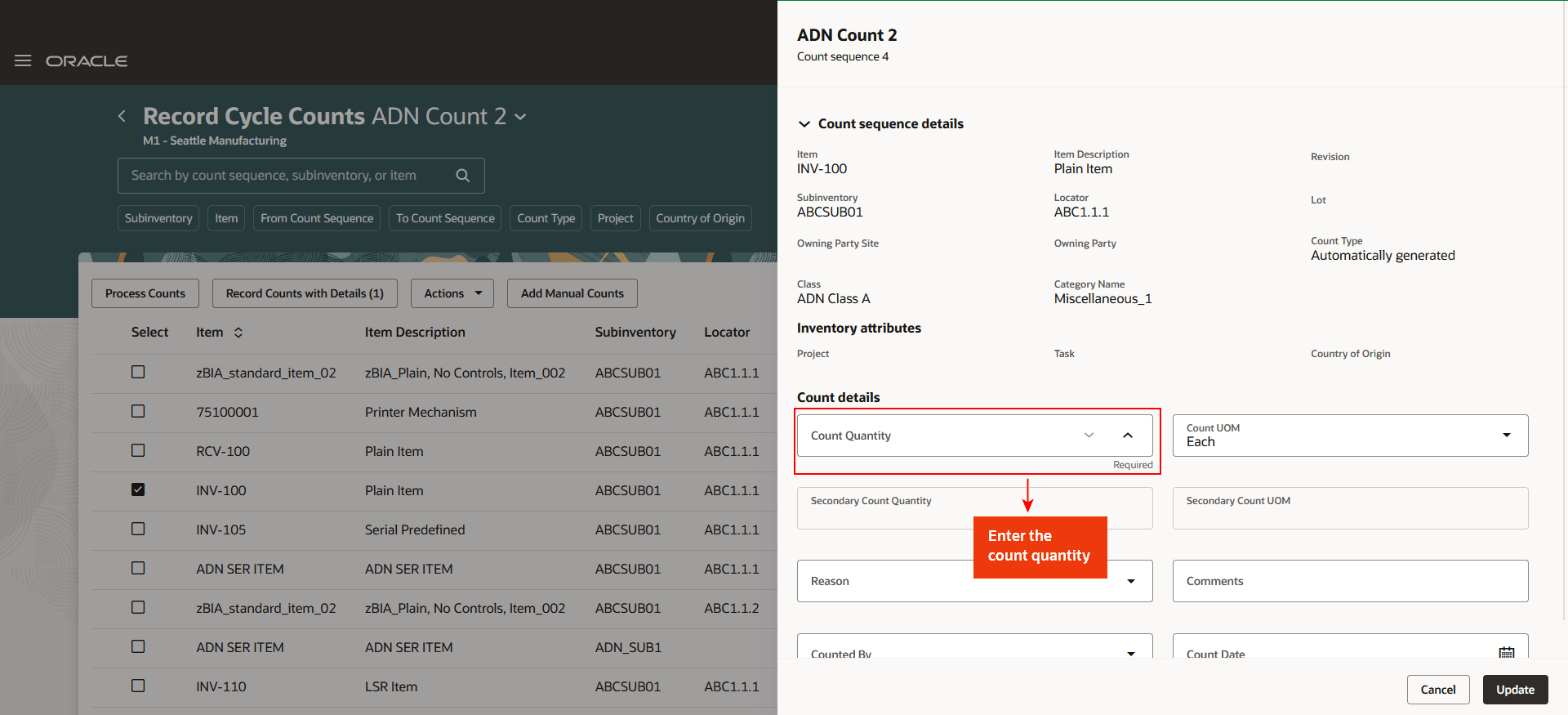

詳細付きの棚卸の記録: このページは、棚卸順序に関する詳細情報を表示して棚卸数量を入力するために使用します。 追加のフィールドには、「事由」、「コメント」、「棚卸日」などがあります。
詳細付きの棚卸の記録
詳細付きの棚卸の記録

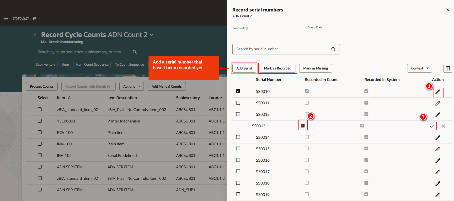

要求当たり1つのシリアル管理タイプ: 「詳細付きの棚卸の記録」ページを使用して、個々のシリアル番号の棚卸数量を入力します。
要求当たり複数のシリアル管理タイプ: 「シリアル番号の記録」ページにナビゲートして、シリアル番号を管理します。
  • シリアルの追加: この処理は、まだシステムに記録されていないシリアル番号を追加するために使用します。
  • 記録済としてマーク: シリアル番号を記録済としてマークするには、レコードを選択して「記録済としてマーク」をクリックします。 次のステップに従って、「棚卸で記録」オプションを手動で選択または選択解除することもできます:
  1. 「編集」アイコンをクリックします。
  2. 「棚卸で記録」チェック・ボックスを選択または選択解除します。
  3. 「保存」アイコンをクリックして、変更を確定します。
  • 不明としてマーク: システムに記録されているが棚卸にないシリアル番号を示します。
  • フィルタ・オプション: コンテキスト・フィルタを使用してすべてのシリアル、記録済シリアルのみ、欠落しているシリアルおよび新しいシリアル番号を表示できます。
シリアル番号の記録
シリアル番号の記録

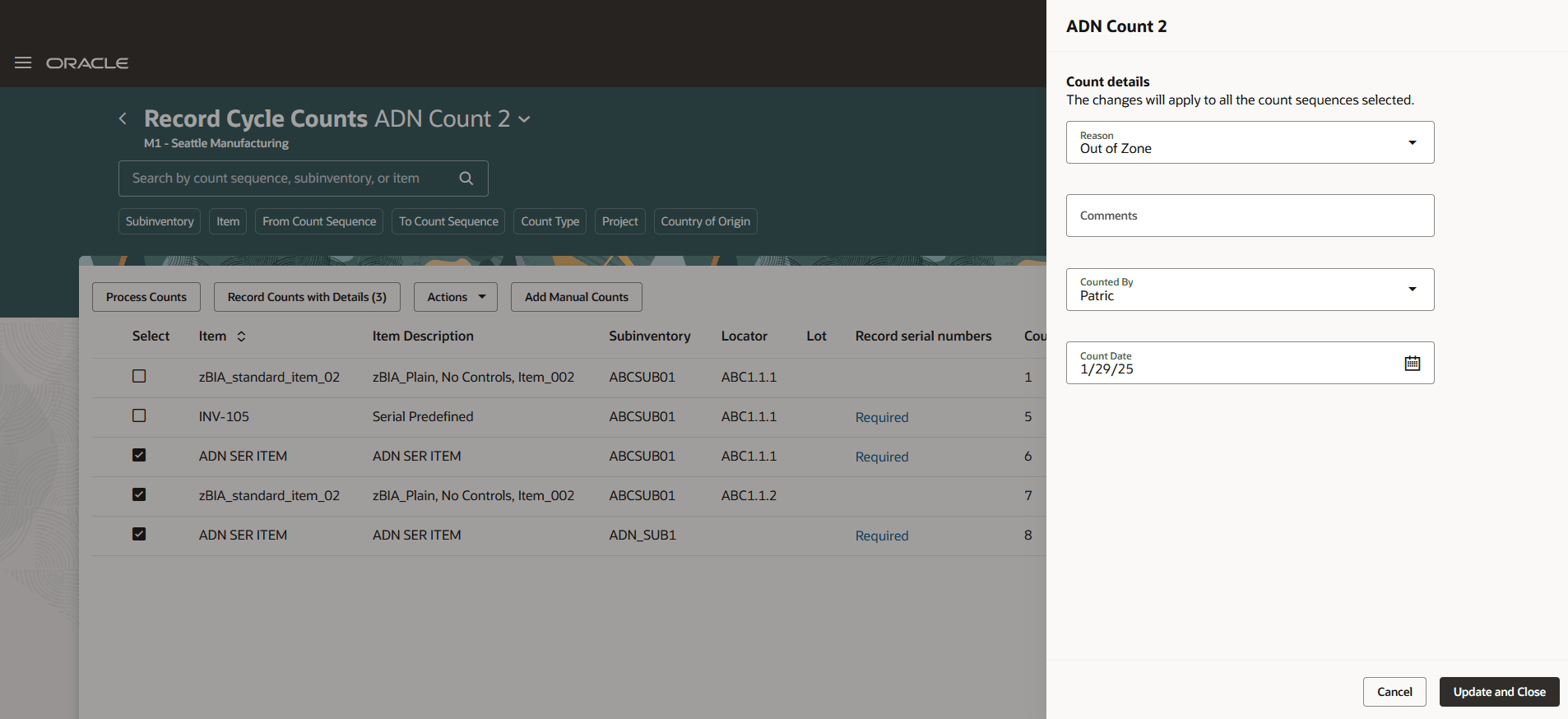

棚卸詳細の更新
  • レコードを1つ以上選択して、「事由」、「コメント」、「棚卸担当者」、「棚卸日」などのフィールドを更新します。
  • 「処理」ボタンを使用して、棚卸詳細の更新を選択します。
棚卸の更新
棚卸の更新
