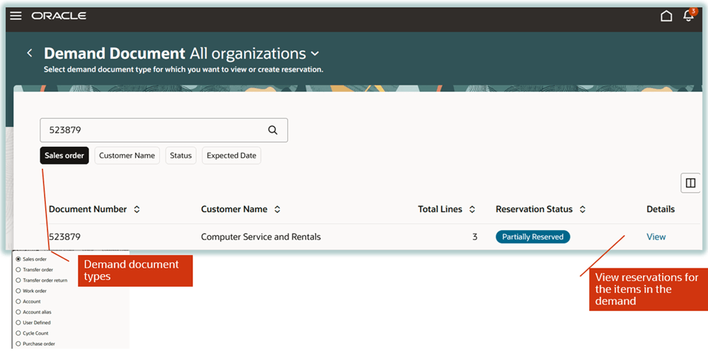

需要文書の新規予約を表示または作成するには、「予約」ランディング・ページの「作成」処理を使用します。 これにより、「需要文書」ページにナビゲートします。
「需要文書」ページ
「需要文書」ページ

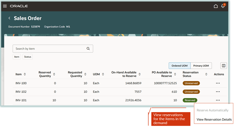

「需要文書」ページでのデフォルトの需要文書タイプ・コンテキストは「販売オーダー」です。 検索バーで需要文書番号を指定して検索できます。 文書番号に対応する予約ステータスを表示できます。 需要文書の一部またはすべての明細が完全には予約されていないときは予約ステータスが未予約となり、すべての需要明細が完全に予約されると予約済に変更されます。 「需要文書」ページで「表示」処理を選択すると、「販売オーダー」ページにナビゲートされ、その需要内のすべての明細の予約詳細を表示できます。 予約詳細を「オーダー単位」と「プライマリ単位」のどちらで表示するかを選択できます。 「販売オーダー」ページでは、要求数量に対応する予約数量を表示できます。
販売オーダー需要タイプ
販売オーダー需要タイプ
「販売オーダー」ページでは、これらのいずれかの供給数量フィールドを表示して、需要明細に対して1つ以上の供給を予約できます:
  • 手持引当可能数量
  • 購買オーダー引当可能数量
  • 転送オーダー引当可能数量
  • 作業オーダー引当可能数量
  • 購買依頼引当可能数量
  • 転送オーダー返品引当可能数量
需要明細に対する要求数量を手持数量に対して予約するには、「自動的に予約」処理を選択します。 これにより、その品目について、組織レベルでの高レベル予約が作成されます。
需要明細の予約詳細を表示したり、特定の保管場所または保管棚における手持数量に対して需要明細を予約するには、「予約詳細の表示」処理を選択します。 これにより、購買オーダー、転送オーダー、作業オーダー、購買依頼または転送オーダー返品などの受入供給を需要明細に対して予約することもできます。 「予約詳細の表示」処理により、特定の需要に対するコンテキスト内の品目の「予約」ページにナビゲートされます。

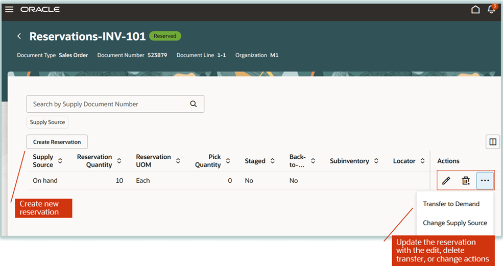

供給ソースの変更: サプライヤからの購買オーダーで遅延が生じた場合、内部的に別の組織からの供給の調整を早めることができます。 これにより、クリティカルな販売オーダー需要を満たすための予定外の手持有効数量が生じることになります。 この状況では、既存の予約を購買オーダーから手持供給ソースに転送することが必要になります。 これを行うには、「予約」ランディング・ページおよび「予約」ページにある「供給ソースの変更」処理を使用します。 これにより、手持数量が販売オーダー需要に対して予約されます。
既存の供給を次の供給ソースに転送できます:
  • 購買オーダー
  • 手持
  • 購買依頼
  • 転送オーダー返品
  • 作業オーダー
  • 転送オーダー
