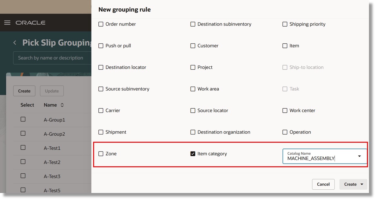

ピック・スリップ・グループ化ルールは、ピック・ウェーブの実行後にピッキング明細をどのようにグループ化してピック・スリップにするかについてまとめます。 たとえば、グループ化基準として「オーダー番号」を選択すると、同じオーダーのすべての品目が単一のピック・スリップにグループ化されます。 これで、ピック・スリップ・グループ化ルール基準として「品目カテゴリ」および「ゾーン」を使用できます。 近接性、温度管理、区域またはクロス・ドックがある領域など、特定のゾーン内の保管場所および保管棚を構成するときに、ピック・スリップをゾーン別にグループ化することで、倉庫マネージャは、指定されたゾーン内のピッキング・タスクを処理するために特定の社員を割り当てることができます。 ピック・スリップを品目カテゴリ別にグループ化すると、ピック担当者は、組合せ不可の品目(たとえばアンモニアと漂白剤)のオーダーを別々に処理できます。
ピック・スリップをゾーンまたは品目カテゴリ別にグループ化

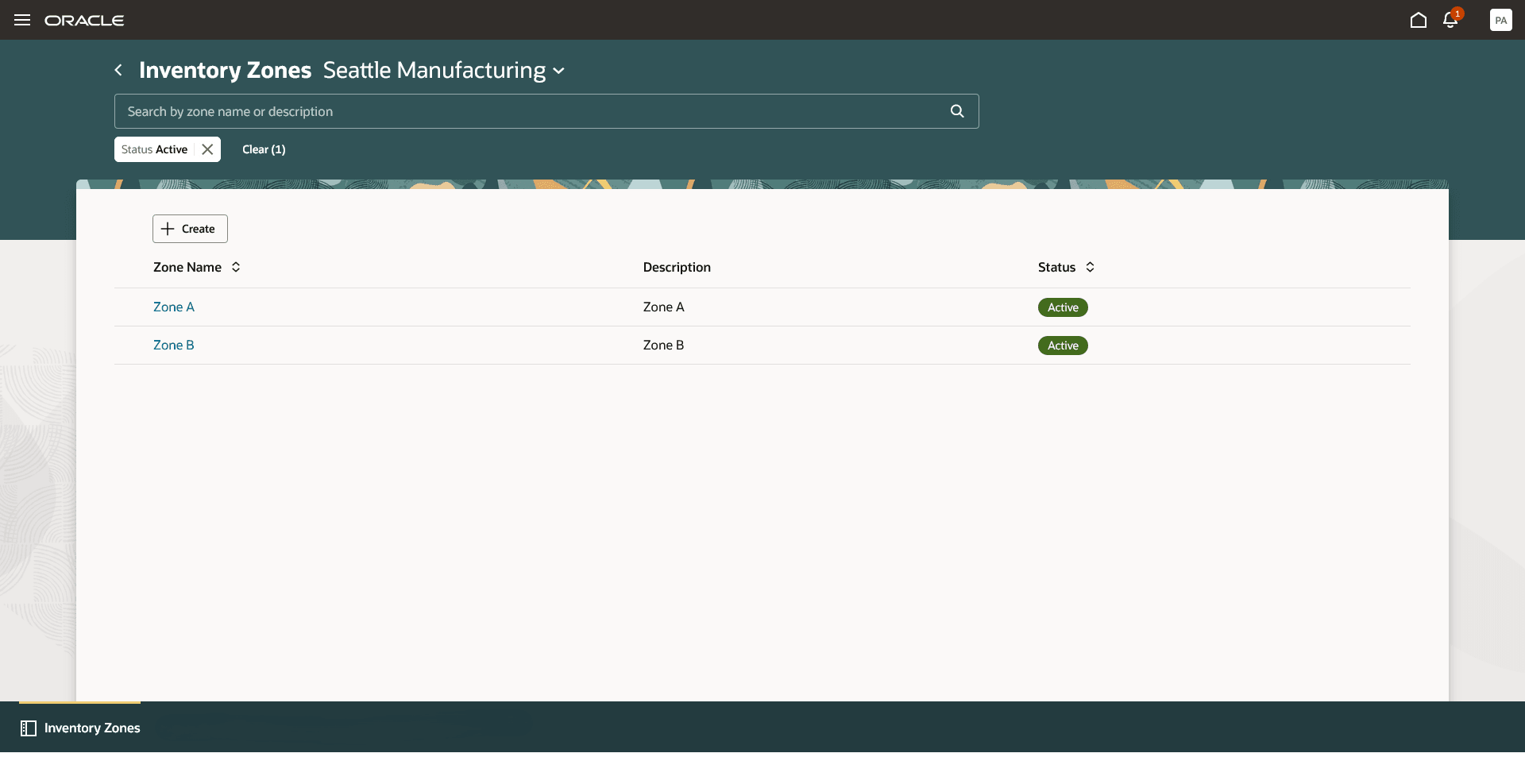

在庫ゾーン
在庫ゾーンは、ピック・ウェーブの作成時にピッキング明細をピック・スリップにグループ化するために使用できる保管場所および保管棚のグループです。 「在庫ゾーン」タスクには、「設定および保守」作業領域からアクセスできます。 または、Inventory Management作業領域から、またはクイック・アクションを使用して、「在庫ゾーン」ページを開くことができます。
デフォルトでは、「在庫ゾーン」ページに、選択されている組織内のすべてのアクティブ・ゾーンのリストが表示されます。 「ステータス」フィルタを使用して、アクティブ、非アクティブまたはドラフト・ステータスのゾーンを表示できます。
在庫ゾーン
新しいゾーンを作成するには、「作成」ボタンを選択します。 既存のゾーンを編集するには、「ゾーン名」のリンクをクリックします。

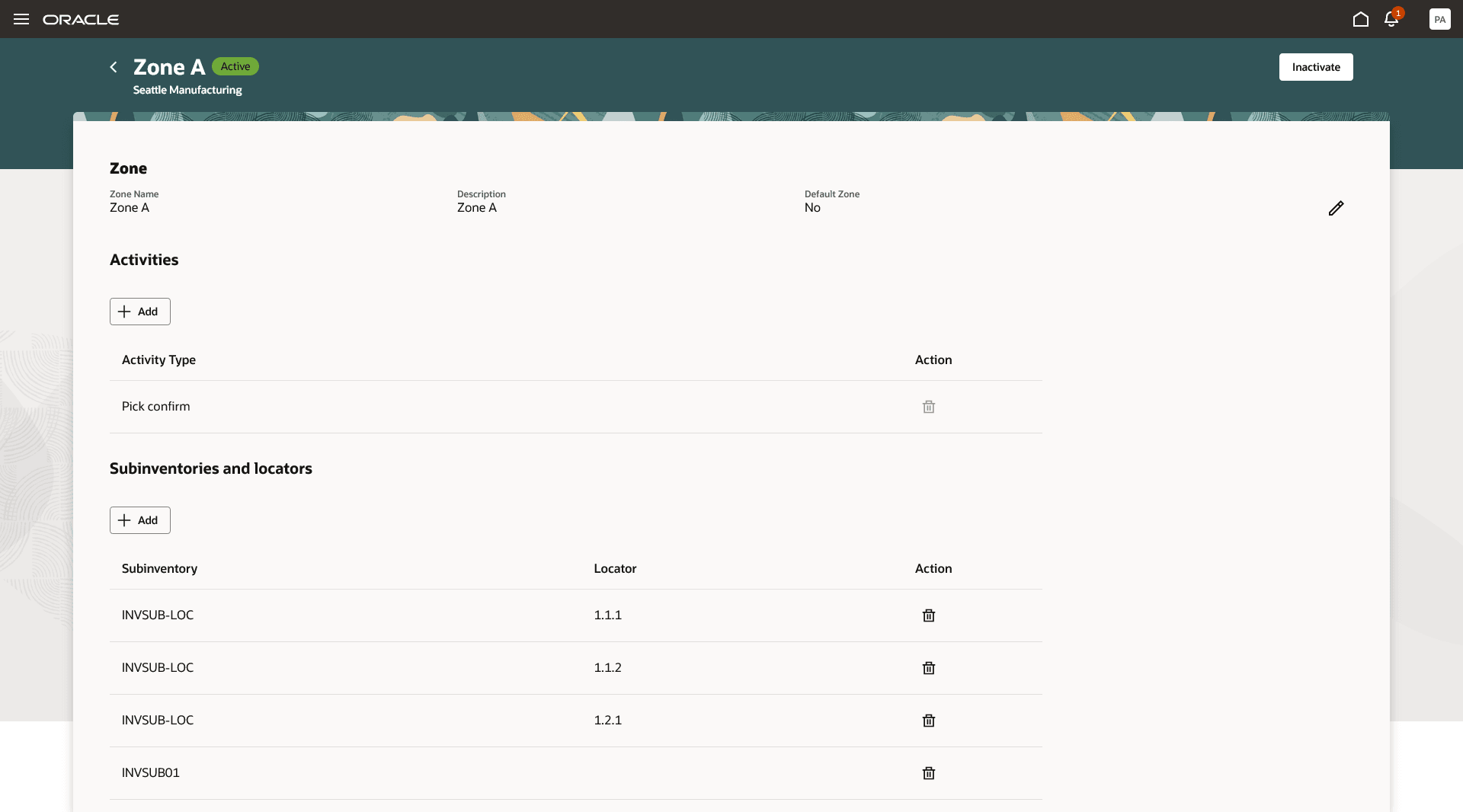

「ゾーン詳細」ページで、次の手順を実行します:
- 「アクティビティ」セクションに「ピック確認」アクティビティ・タイプを追加して、ゾーンでピック・スリップのグループ化を有効にします。
- 保管場所および保管棚をゾーンに割り当てます。
- 「アクティブ化」ボタンを選択して、ゾーンをアクティブにします。
ゾーン詳細

- ピック・スリップを「ゾーン」でグループ化することを選択した場合に、ピッキング・アクティビティのゾーンを定義します。
- 品目カテゴリを定義して、ピック・スリップを「品目カテゴリ」でグループ化することを選択した場合に、一緒にピックしない品目が分離されるようにします。
