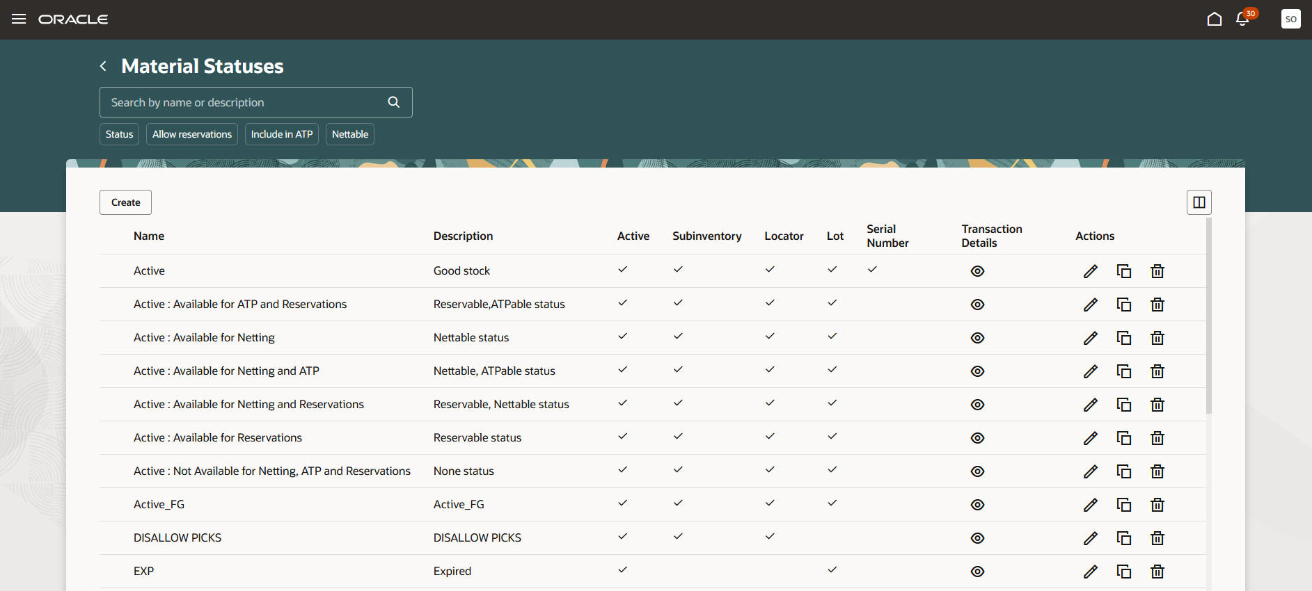

新しい「資材ステータス」ページを使用して、次のことができます:
  • 既存の資材ステータスの表示
  • 新しい資材ステータスの作成
  • 既存の資材ステータスの更新
  • 資材ステータスの削除

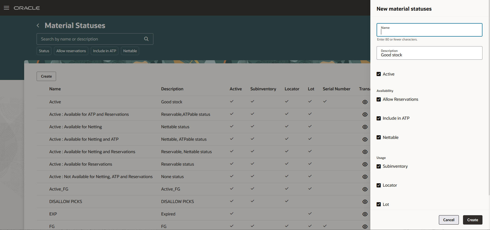

必要なデータを入力して、新しい資材ステータスを作成したり、既存の資材ステータスを更新できます。 また、行の「複製」アイコンを使用して、資材ステータスを複製して新規作成することもできます。

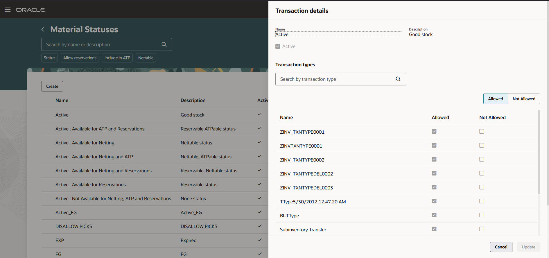

「トランザクション詳細」列のアイコンをクリックするとドロワーがオープンし、トランザクションがその資材ステータスに対して許可されているかどうかが表示されます。
