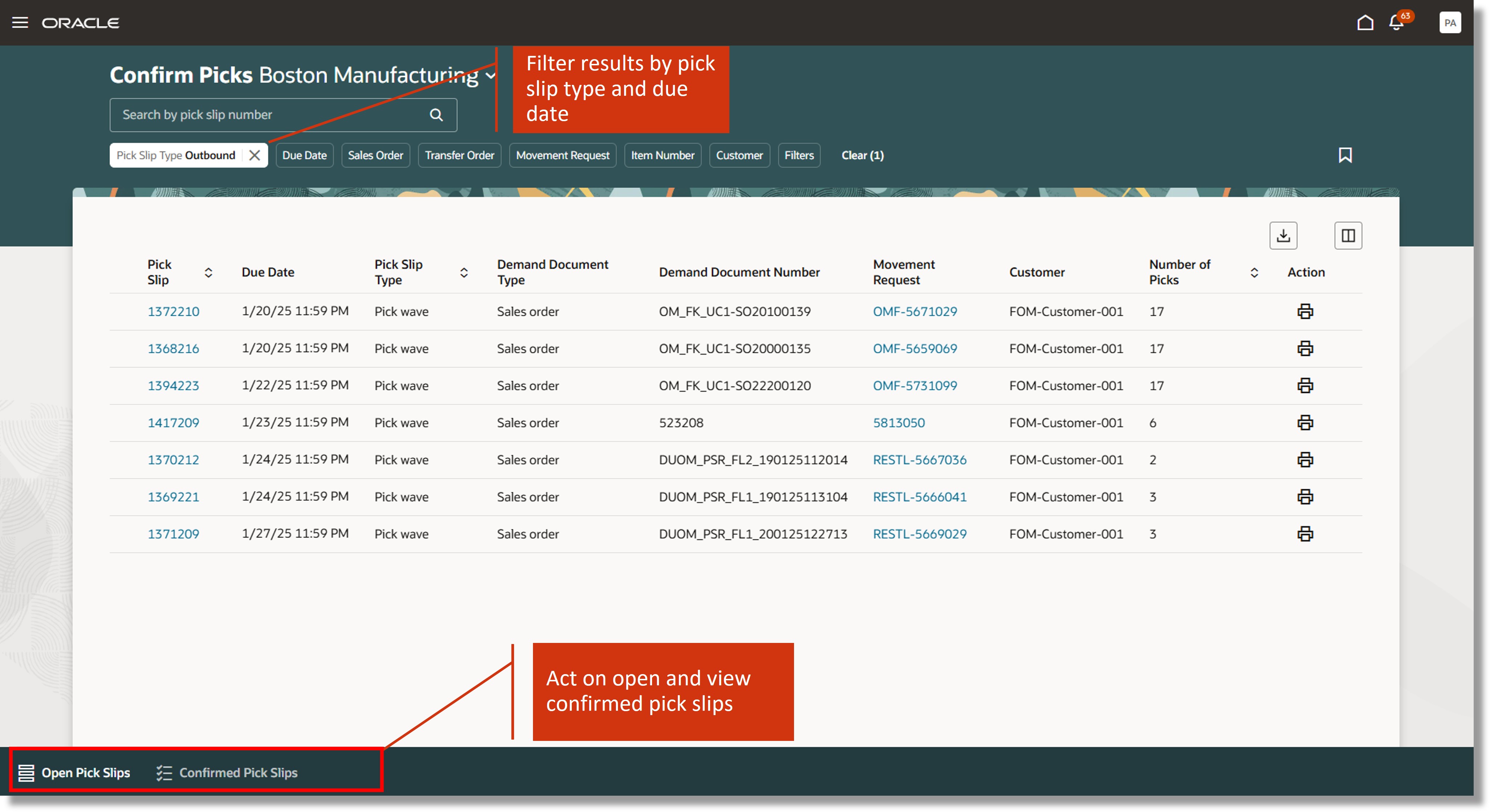

ピッキング・スケジュールが設定された小規模な保管室では、ピッキング工程を実施する最も効率的な方法は、紙ベースのピックおよび実行後ピック数量記録であることがあります。 このような場合、構造化されたフローの中でピック数量を簡単に入力できるページが必要です。 Redwoodページを使用して、ピック数量を記録し、ピックを確認できるようになりました。 「オープン・ピック・スリップ」(少なくとも1つのオープン・ピックが含まれている)を検索してピックを確認し、「確認済ピック・スリップ」(確認済のすべてのピックが含まれる)を検索してレビューできます。 ピック・スリップ・タイプ、ソース文書番号(たとえば、転送オーダーまたは販売オーダー)、ソース・オーダー搬送先保管場所など、様々な検索基準が使用可能です。
ピック・スリップ検索ページ
ピック・スリップ検索ページ

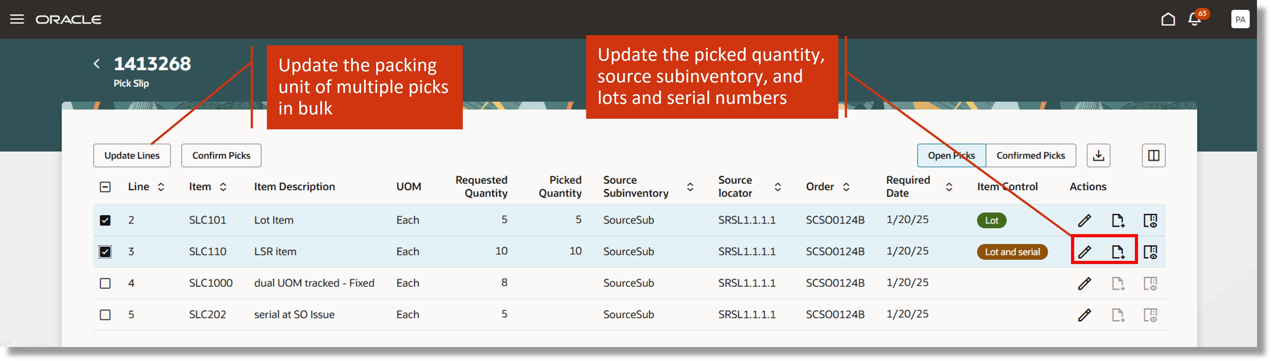

特定のピック・スリップを特定した後、ピック数量、ソース保管場所、保管棚(該当する場合)、原産国、プロジェクト、タスク(オプション)、ロットおよびシリアル情報(ロットおよびシリアル管理品目の場合)を記録して、ピックを確認します。 複数のピックの梱包ユニットを一括で更新したり、「超過ピッキングして移動」トランザクションを実行することもできます。
ピック確認
ピック・スリップ・ページ
