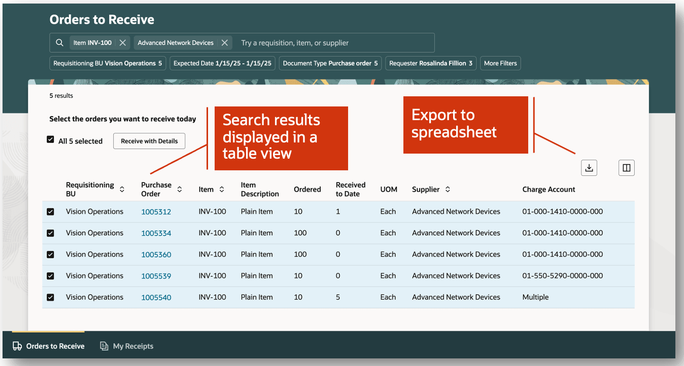

表形式の表示を使用して、複数の品目を同時に選択および受入できるようになりました。 また、複数のビジネス・ユニットに対するアクセス権を持つユーザーは、複数のビジネス・ユニットにまたがってオーダー明細を検索できます。
レスポンシブ・セルフサービス受入のページからリンクを使用してオーダーのページに直接ナビゲートできるので、受入を作成する前に特定のオーダー詳細をレビューできます。
「受入オーダー」ページおよび「自分の受入」ページが、検索結果を表レイアウトで表示するように再設計されています。 これで、検索結果を効率的にレビューできるようになり、列の表示および非表示を必要に応じて切り替えることができます。 加えて、検索結果をさらにレビューおよび分析するためにスプレッドシートにエクスポートできます。 追加の検索属性として、「要求者」、「入力担当」、「プロジェクト」、「購買オーダー明細」、「受入担当」などが追加されました。
ノート: 検索結果を表レイアウトで表示するには、ORA_RCV_SSR_VIEW_RESULTS_USING_TABLE_ENABLEDプロファイル・オプションを「はい」に設定する必要があります。
検索結果の表形式表示
検索結果の表形式表示

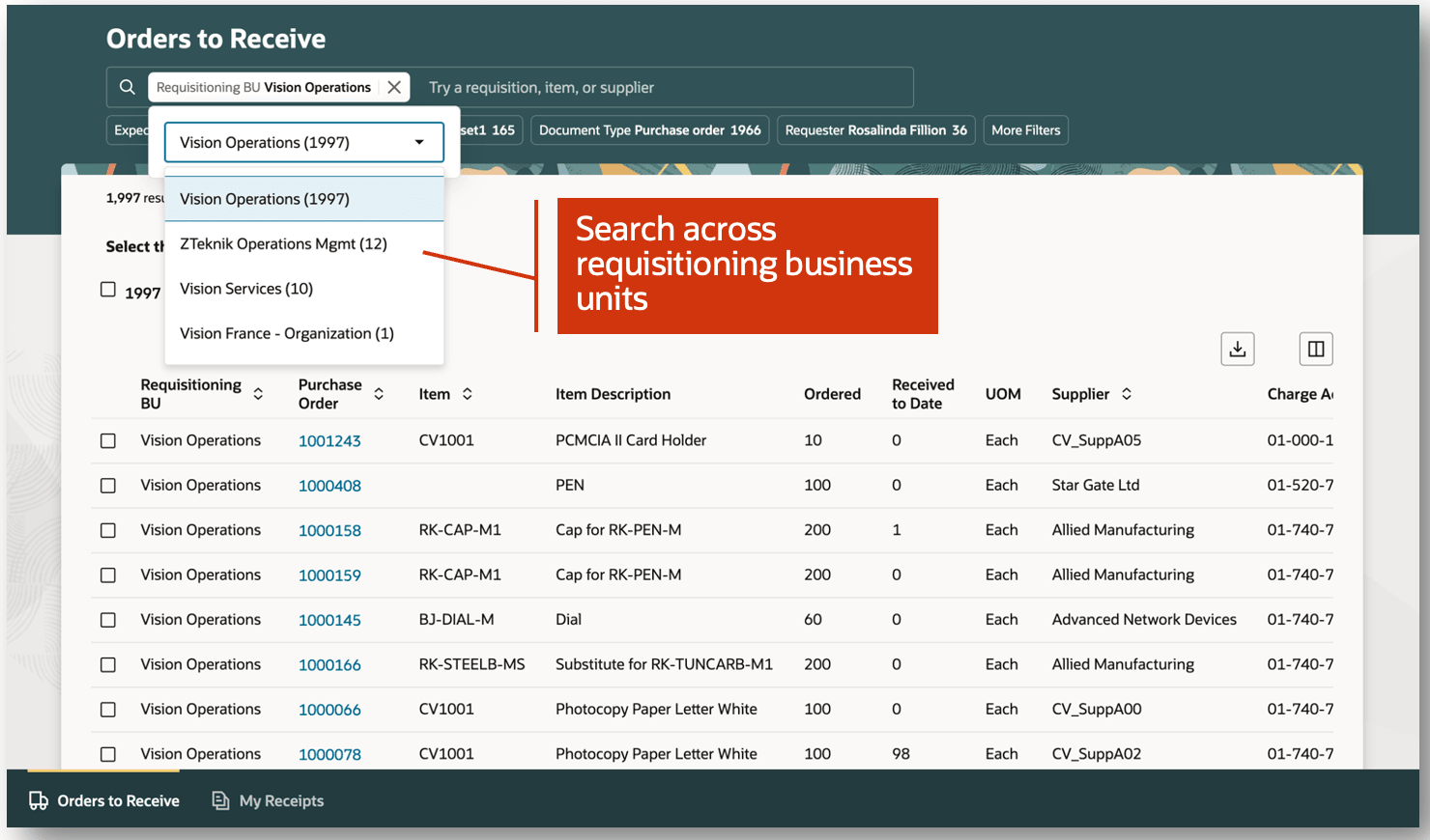

セルフサービス受入での一般的なユース・ケースの1つとして、商品を受け入れる購買オーダーを、購買依頼発行ビジネス・ユニット全体で検索することがあげられます。 たとえば、購買オーダー番号のみがわかっており、関連する購買依頼発行ビジネス・ユニットが不明である場合です。 購買オーダー番号を入力するだけで、受入オーダーに関連付けられている購買依頼発行ビジネス・ユニットが検索結果に表示されるようになりました。 検索を実行する前に購買依頼発行ビジネス・ユニットを選択する必要がありません。
ノート: 購買依頼発行ビジネス・ユニット全体を検索できるようにするには、ORA_RCV_SSR_SEARCH_ACROSS_BU_ENABLEDプロファイル・オプションを「はい」に設定する必要があります。
ビジネス・ユニット全体の検索
ビジネス・ユニット全体の検索

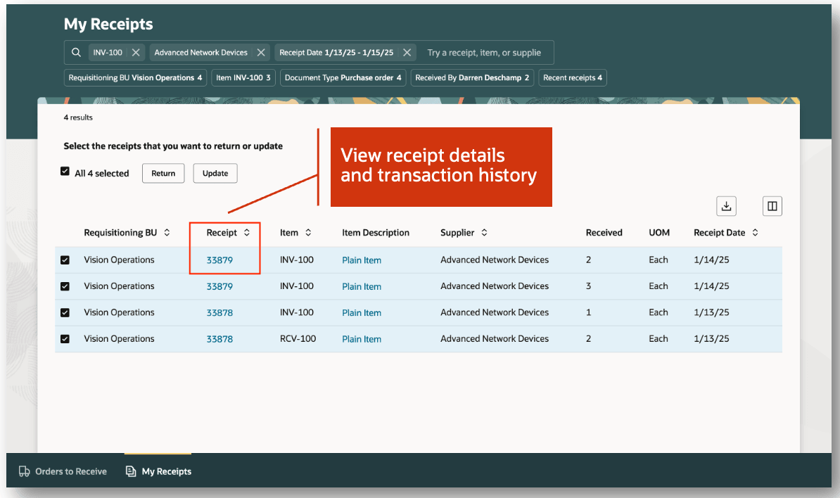

場合によっては、購買オーダー、転送オーダー、受入、出荷など、文書に関する追加の詳細を表示することが必要になります。 「受入オーダー」ページおよび「自分の受入」ページに、ソース文書の詳細にナビゲートするためのリンクが表示されるようになりました。 たとえば、「自分の受入」ページで受入番号リンクをクリックして、「受入要約」ページと受入トランザクション履歴ページを表示できます。 これにより、特定の受入に対して実行された様々なトランザクションの受入詳細を表示できます。
受入の表示
受入詳細およびトランザクション履歴の表示

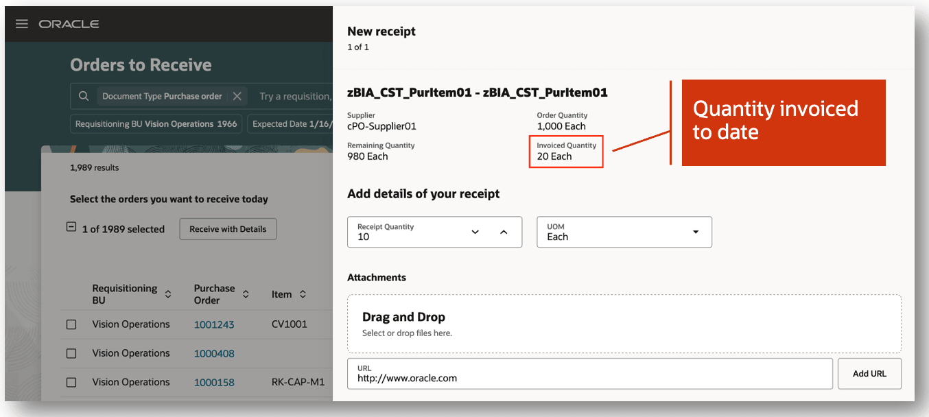

「新規受入」ドロワーが拡張され、「請求済数量」、「請求済金額」、「購買依頼発行BU」などの新しい属性が表示されるようになりました。 たとえば、特定のオーダーに対する現在までの請求済数量をレビューできます。 また、「受入の表示」ページが拡張され、「受入担当」および「購買依頼発行BU」などの新しい属性が表示されるようになりました。
, kdlsjfkla
追加の属性の表示
