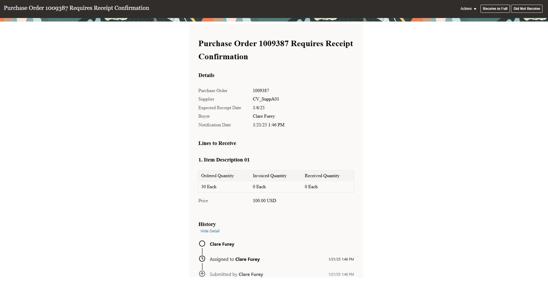

受入確認ワークフローでは、Oracle Fusion Cloud Self Service Procurementで購買依頼を作成する要求者またはバイヤーに対し、品目を受入済であるはずであることを知らせる通知が送信されます。 この通知は、要求者とバイヤーにオーダーの受入ステータスへの応答を求める有益なツールです。
この更新では、受入確認通知を受け入れるために、通知フォーマットをカスタマイズする機能を含め、Eメールとワークリストの両方の通知に拡張されたユーザー経験を提供するRedwoodテンプレートを使用できるようになりました。
次に概要を示します。
  • レスポンシブ・デザイン: この通知は、様々な画面サイズやデバイスに自動的に適応し、最適な表示エクスペリエンスを実現します。
  • 強化された視覚的アピールおよび最新のデザイン: この通知では、読みやすさと使用しやすさが向上しており、タスクを合理化できます。
受入確認通知
受入確認通知
この機能により、ユーザーに対し、受入確認通知の最新のルック・アンド・フィールと通知フォーマットの柔軟性の向上が提供されます。
