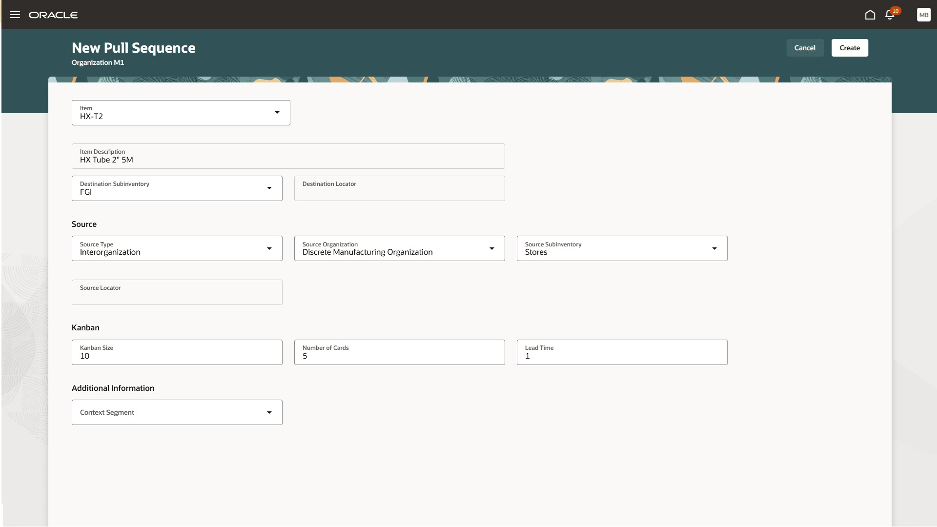

組織間カンバンについては、プル順序を作成して、搬送先組織、保管場所および保管棚に加えて、ソース組織、保管場所および保管棚を指定できます。 これに従って組織間カンバン・カードを生成および印刷できます。 倉庫オペレータが空のカンバン・カードをスキャンして補充シグナルを送信すると、要求された供給をその品目およびプル順序に対して指定されたソースと搬送先の間で転送するための承認済転送オーダーがOracle Fusion Supply Chain Orchestrationによって自動的に生成されます。 在庫マネージャには、カンバン・カードの供給ステータスとして「処理中」が表示され、転送オーダーおよび明細情報でカードのアクティビティをトラッキングできます。 カンバン・カードの供給ステータスは、資材がソース組織から出荷されると自動的に「移動中」に更新され、資材が受入されて搬送先組織に入ると、再度更新されて「フル」となります。
「ソース・タイプ」が「組織間」のプル順序定義

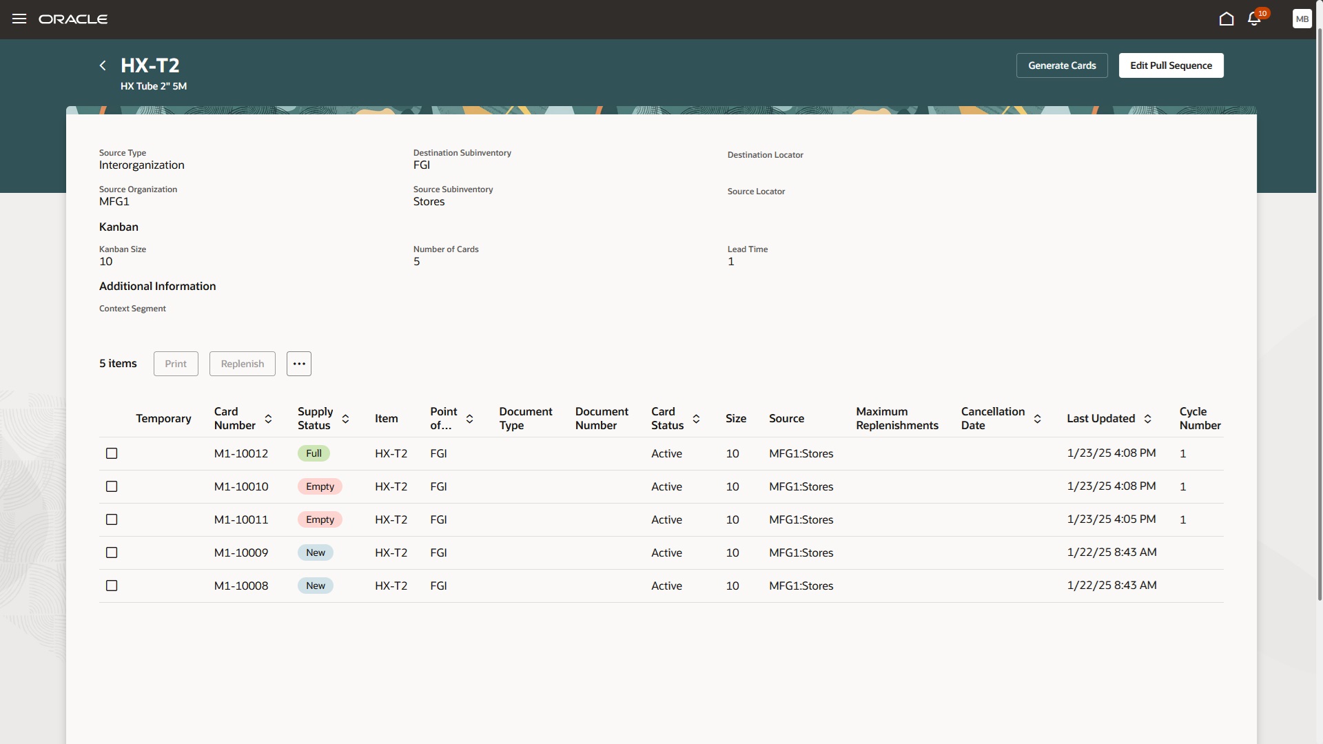

「ソース・タイプ」が「組織間」のプル順序に対して生成されたカンバン・カード

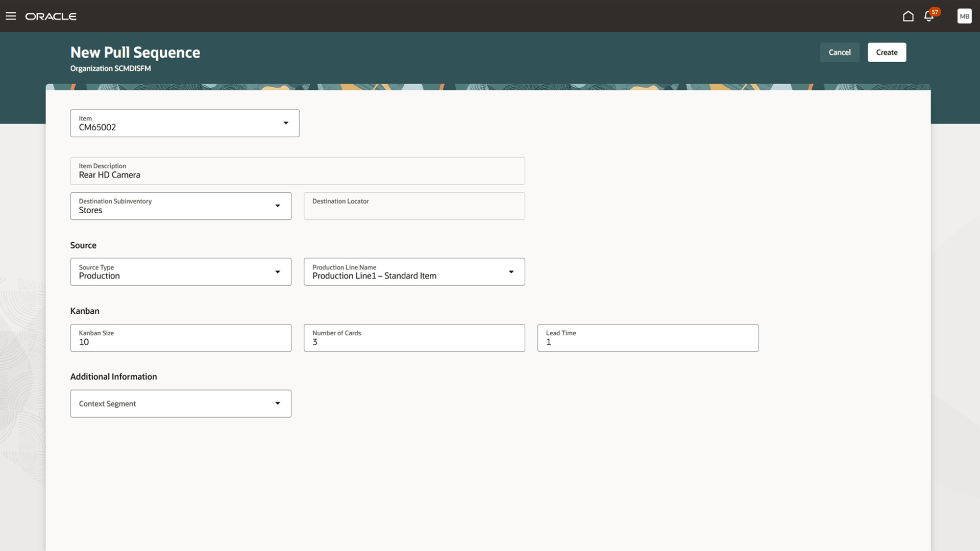

生産カンバンについては、プル順序を作成して、搬送先保管場所および保管棚に加えてソース生産ラインを指定できます。 これに対応する生産カンバン・カードを生成して印刷できます。 カンバン・カードが実行されると、供給の生成を指示するシグナルが自動的に補充プロセスに送られます。具体的には、指定された生産ラインに関連付けられた、対応する作業定義に基づいてフロー・スケジュールが作成されます。または、ショップ型またはプロセス製造作業オーダーが、対応する作業定義のうち生産優先度が最も低いものに基づいて作成されます。 フロー・スケジュールまたは作業オーダーのリリース済および完了というステータスはそれぞれ、カンバン・カードの「処理中」および「フル」という供給ステータスと自動的に同期されます。
「ソース・タイプ」が「生産」のプル順序定義
