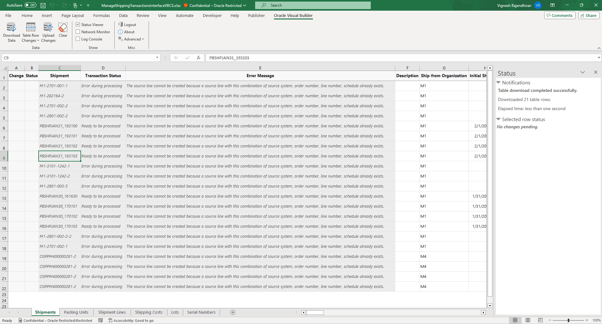

Download Dataを選択してインタフェース・トランザクションを検索します。

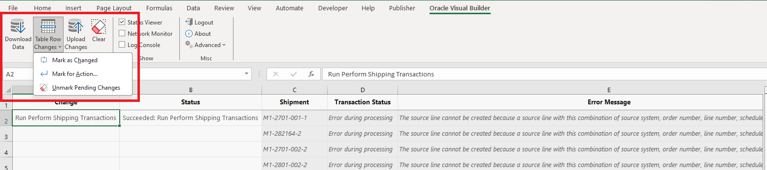

レコードがダウンロードされたら、インタフェース・トランザクション・ステータスおよび関連するエラー・メッセージをレビューします。 必要に応じて出荷データを更新できます。 変更を適用するには、Upload Changesを選択します。
変更の適用後にインタフェース・トランザクションを処理するには:
  1. Table Row Changesを選択し、ドロップダウンからMark for Actionを選択します。 Change列には、Run Perform Shipping Transactionsという値が移入されます。
  2. Upload Changesを選択します。これで「出荷トランザクションの実行」スケジュール済プロセスが送信されてインタフェース・トランザクションが処理されます。
