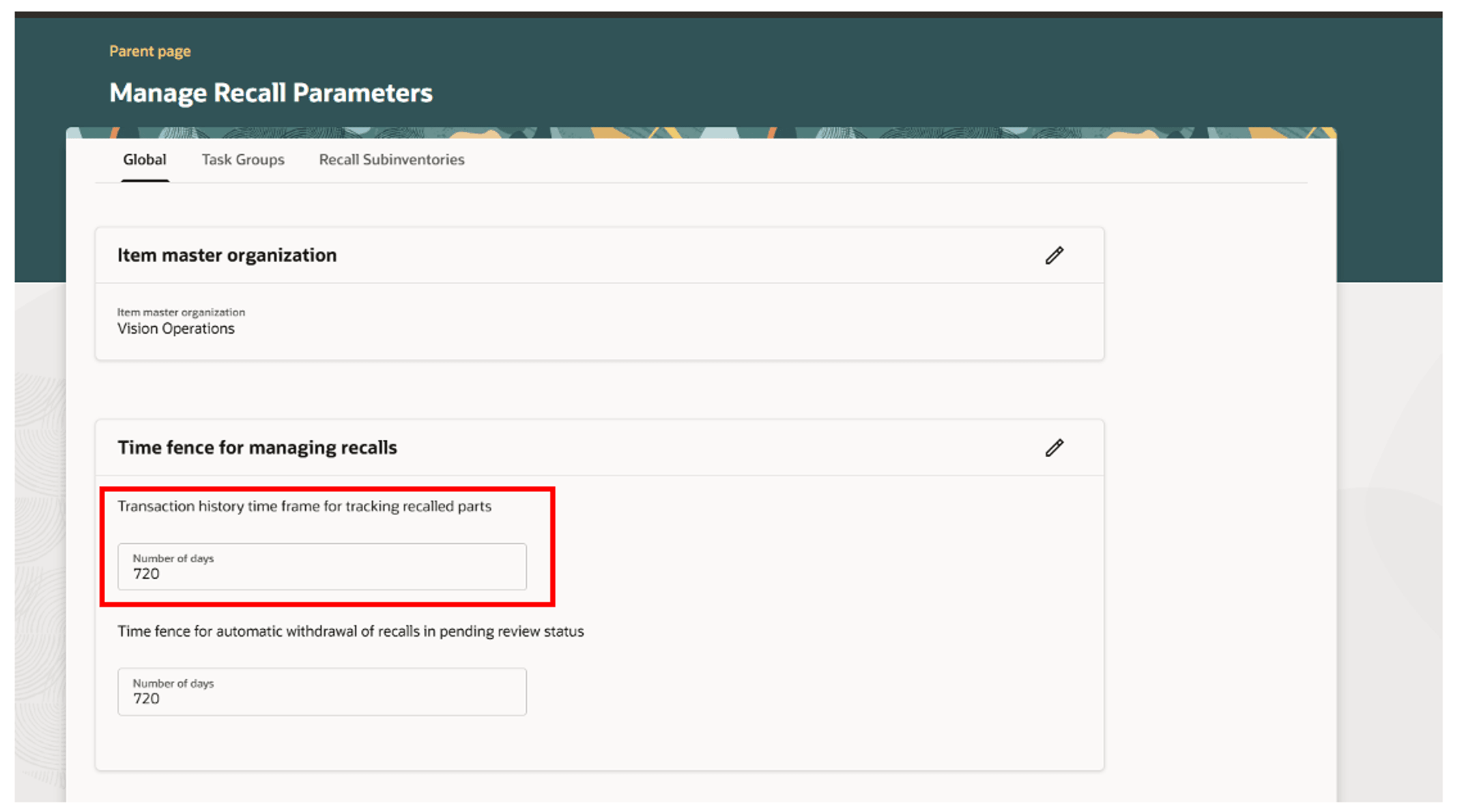

トランザクション履歴時間枠の構成
受入リコールが関連するかどうかを検証するためのデフォルトの時間枠をリコール・パラメータで設定できるようになりました。 この構成により、指定された期間内の資材トランザクション履歴をスキャンしてリコール部品を検索できます。
トランザクション履歴時間枠の構成

同様に、このリリースより前には、リコール部品を施設内で検索するために追跡開始日と終了日が使用されていました。 構成済のデフォルトの時間枠が施設での資材トランザクションの追跡に使用されるようになりました。 たとえば、時間枠を720日と構成した場合は、アプリケーションによって過去720日間の資材トランザクションがスキャンされてトレース・レコードおよびタスクが生成され、このときに様々な事業所または保管場所に対する数量が推定されます。

「レビュー待ち」ステータスのリコール通知を自動的に取り下げるためのデフォルトのタイム・フェンスをリコール・パラメータで定義できるようになりました。
リコール通知の自動取下げのためのタイム・フェンス

- リコール・パラメータを構成します:
- 「設定および保守」作業領域で、次の項目に移動します。
- オファリング: 製造およびサプライ・チェーン資材管理
- 機能領域: 製品リコール管理
- タスク: 製品リコール・パラメータの管理
3. 「グローバル」タブで「リコール部品を追跡するためのトランザクション履歴時間枠」を設定してレコードを保存します。
4. 「グローバル」タブで「レビュー待ちステータスのリコールの自動取下げのタイム・フェンス」を設定してレコードを保存します。
