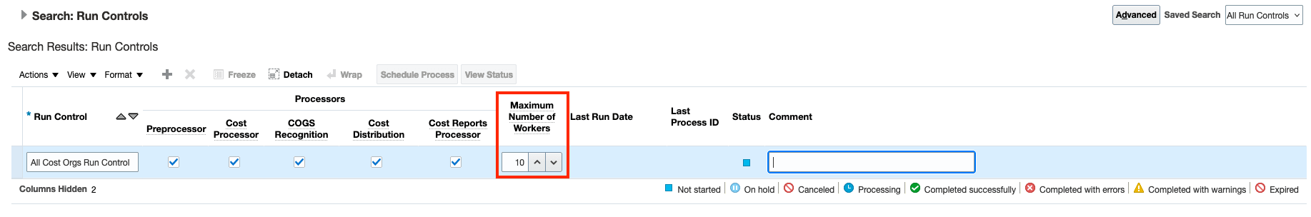

この機能をオプトインすると、「原価会計配分の作成」プロセスで使用されるサブプロセスの最大数を示す「最大ワーカー数」を使用できます。 この設定をこれまで構成していない場合は、2から20までの値を入力して、パラレル処理を使用することを指定できます。 同じ実行管理を原価プロセッサ・ステージに加えてレポート・プロセッサにも使用する場合は、その同じ実行管理に対して最大ワーカー数を設定できます。 レポート・プロセッサ用に別の実行管理を使用する場合は、必要に応じて最大ワーカー数の設定に同じ値を設定することも、異なる値を設定することもできます。 追加の考慮事項については、下記を参照してください。
最大ワーカー数の選択
最大ワーカー数の選択

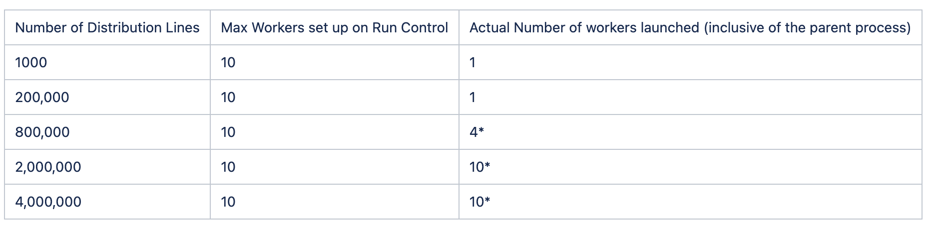

「原価会計配分の作成」プロセスで、システム内の他の処理に必要なリソースが多く消費されないようにするために、システムによって起動されるワーカーの数が制限されます。 実行管理パラメータで設定された最大ワーカー数の値に関係なく、実行時に、処理されるデータ量に基づいて実行される同時ワーカーの数が動的に減少し、処理時間が最適化されます。 現在、しきい値は100,000のトランザクションまたは配分明細と最大20のワーカーに設定されています。
次の表に、レポート・プロセッサでの処理中にワーカー数を動的に決定する方法を示します。
処理中のワーカー数の動的選択
処理中のワーカー数の動的選択
* - 実際のサブプロセスは、実際の量や処理されたトランザクションの組合せに応じて、示された数と若干異なる場合があります。
