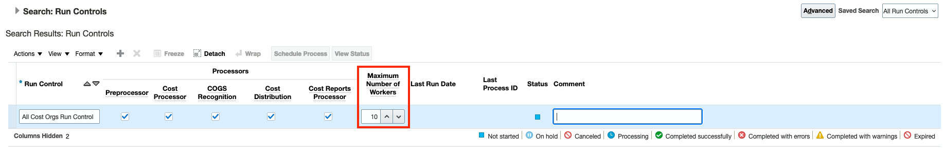

この機能をオプトインすると、「原価会計配分の作成」プロセスで使用されるサブプロセスの最大数を示す「最大ワーカー数」を使用できます。 この設定をこれまで構成していない場合は、2から20までの値を入力して、パラレル処理を使用することを指定できます。

「原価会計配分の作成」プロセスで、システム内の他の処理に必要なリソースが多く消費されないようにするために、システムによって起動されるワーカーの数が制限されます。 実行管理パラメータで設定された最大ワーカー数の値に関係なく、実行時に、処理されるデータ量に基づいて実行される同時ワーカーの数が動的に減少し、処理時間が最適化されます。 現在、しきい値は100,000のトランザクションまたは配分明細と最大20のワーカーに設定されています。
