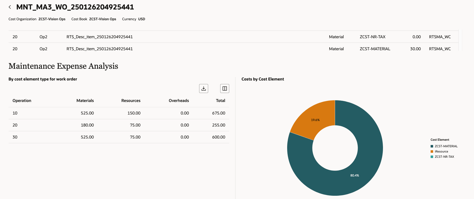

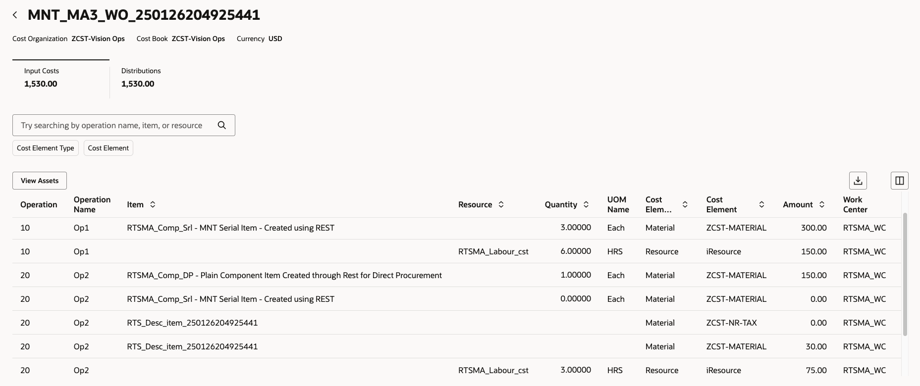

作業オーダー番号のリンクをクリックすると、作業オーダー原価ページにナビゲートされ、ここに入力原価および原価配分の詳細が表示されます。 フィルタおよびスマート検索を使用して、特定の工程、品目、リソース、原価要素タイプまたは原価要素レベルの詳細にすばやくドリルダウンできます。
保守作業オーダー原価の詳細ページ
「入力原価」タブには、資材、リソースおよび間接費の原価を各工程別に要約した結果も表示されます。
保守費用の要約

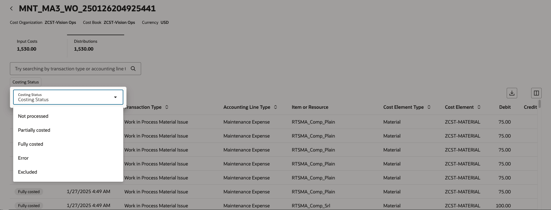

「配分」タブには、作成済の原価会計配分およびそれぞれの原価計算ステータスが表示されます。 「原価計算ステータス」フィルタを使用すると、トランザクションおよび配分のうち、まだ全部原価計算済ではないものまたは「エラー」ステータスであるものを特定できます。
原価配分

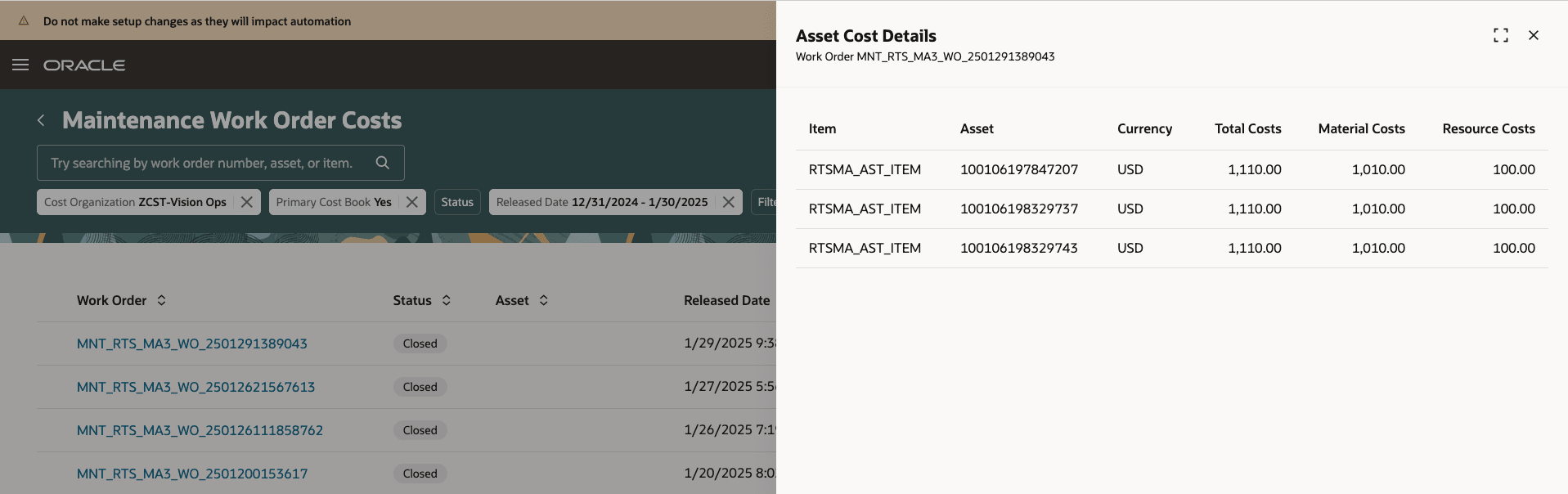

作業オーダーに複数の資産がある場合は、「複数資産」列のリンクを使用すると資産ごとの原価内訳を表示できます。
複数資産

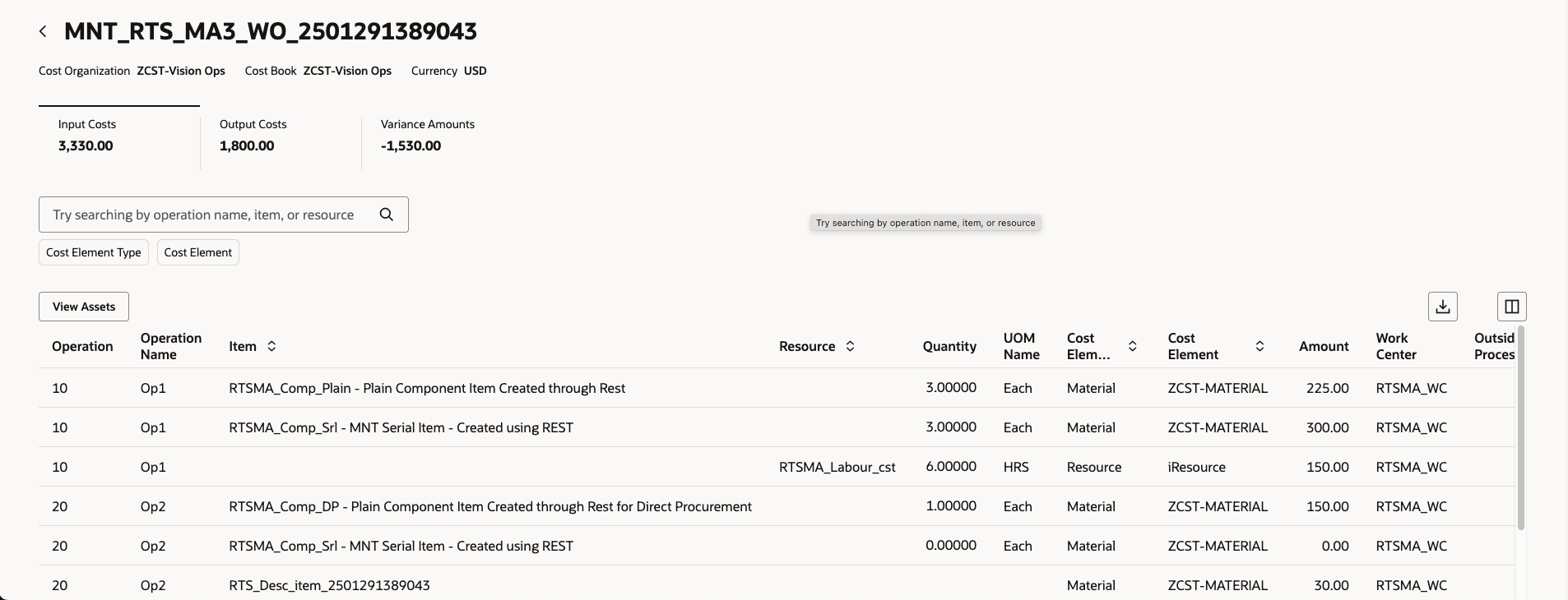

作業オーダーに、在庫に対して完了した資産がある場合は、その作業オーダーについて記録された「入力原価」、「出力原価」および「差異」を、作業オーダーのリンクからナビゲートするときに見ることができます。
在庫に対する完了がある保守作業オーダー
