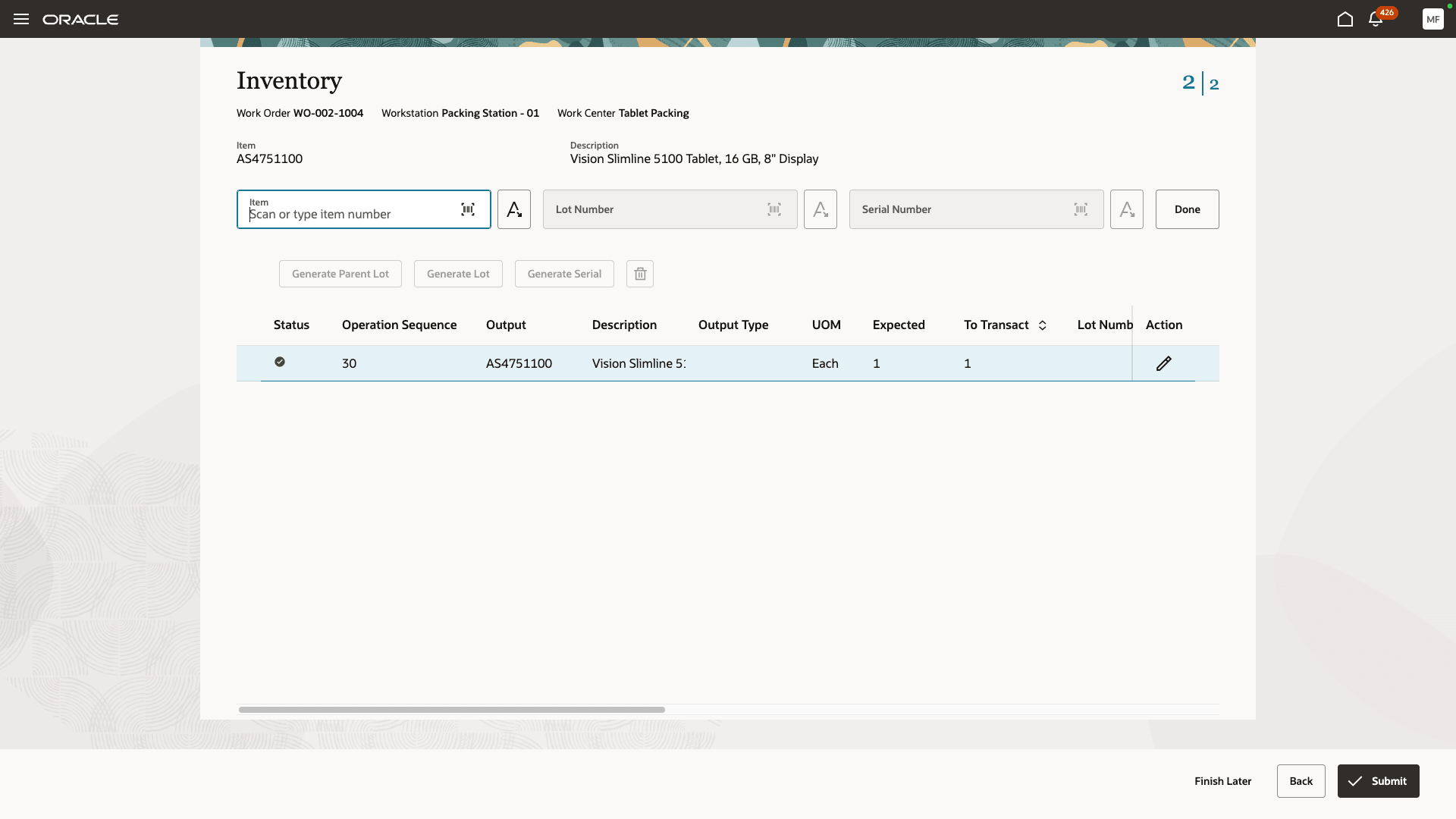

ワークステーションでの作業実行時の作業オーダー工程数量の在庫への完了
ワークステーションで生産を実行する場合、オペレータは、完了数量の保管場所および保管棚の詳細を入力することで、工程数量を在庫に完了できるようになりました。 これにより、オペレータはワークステーションからプロセスを完了できるため、オペレータはこのタスクを実行するために複数のインタフェースを使用する必要がなくなります。 オペレータは、特定のプロジェクトまたはタスクを参照する作業オーダーに対して完了を実行できます。  この更新では、次のことが可能です。
  • 在庫への完了時に、組立品目のロットおよびシリアル情報をスキャンまたは入力します。
  • 必要に応じて、品目を在庫に完了するためのシリアル番号またはロット番号を生成します。
ワークステーションでの実行中に在庫に完了
ワークステーションでの作業の実行中に在庫に完了
オペレータは、統合されたユーザー・エクスペリエンスを活用して、すべての実行およびレポート処理を完了し、生産性を向上させることができます。
