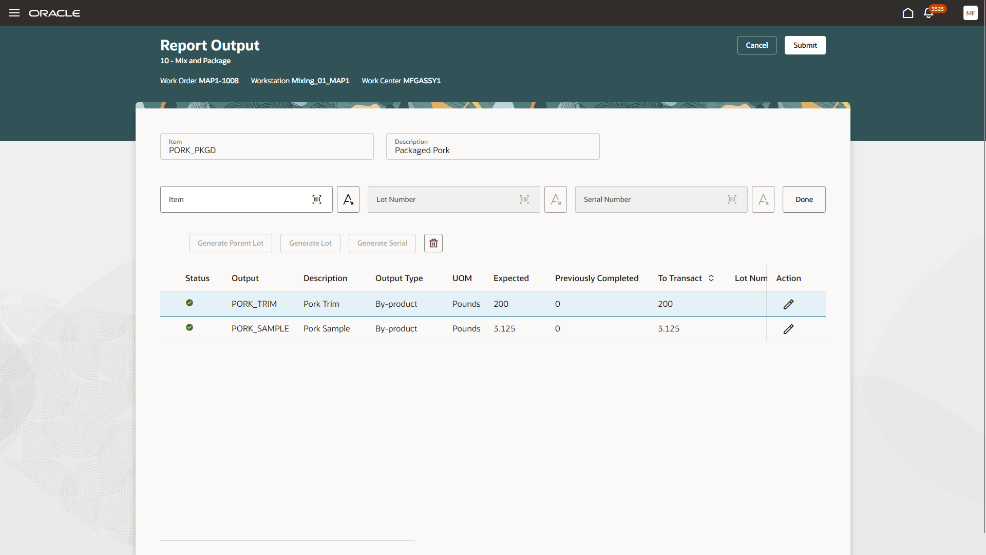

- 完了中の任意の工程に対するアドホック出力を報告します。

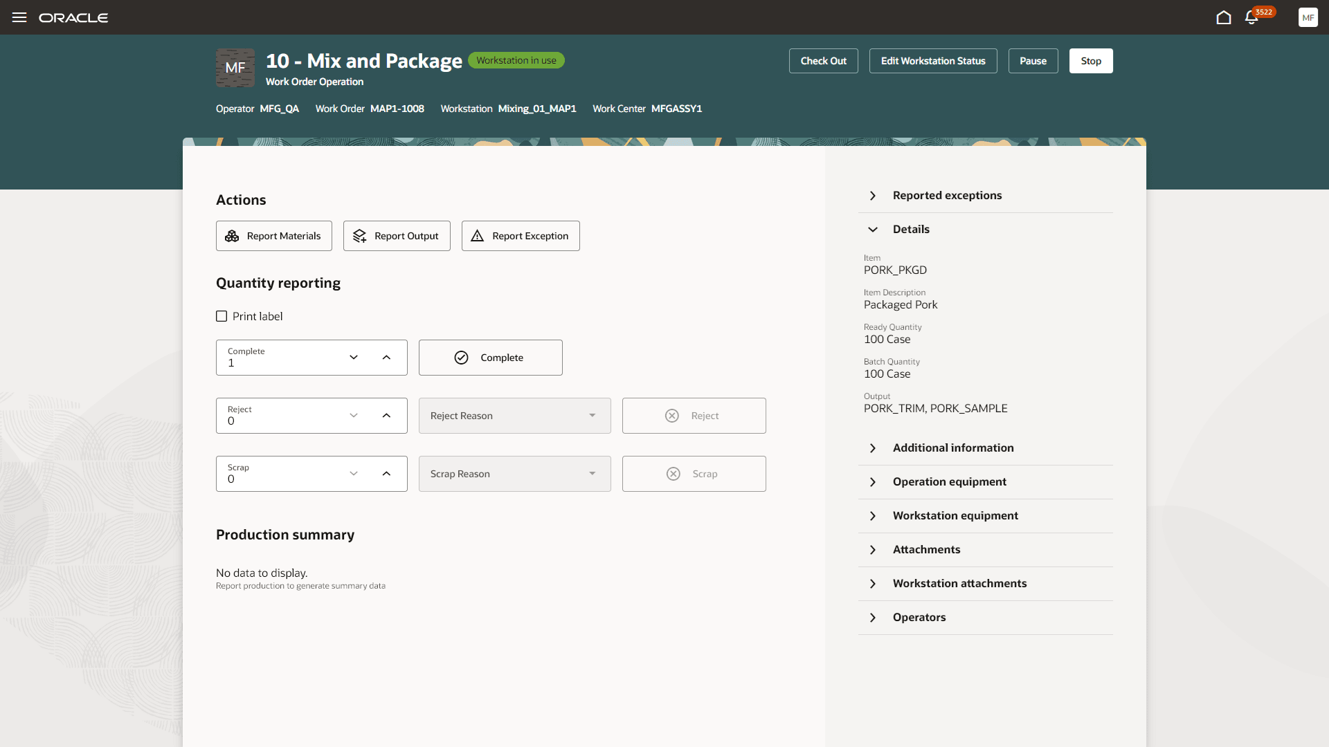

ワークステーションでの作業準備ができているプロセス製造作業オーダー
プロセス製造作業オーダーのレポート出力

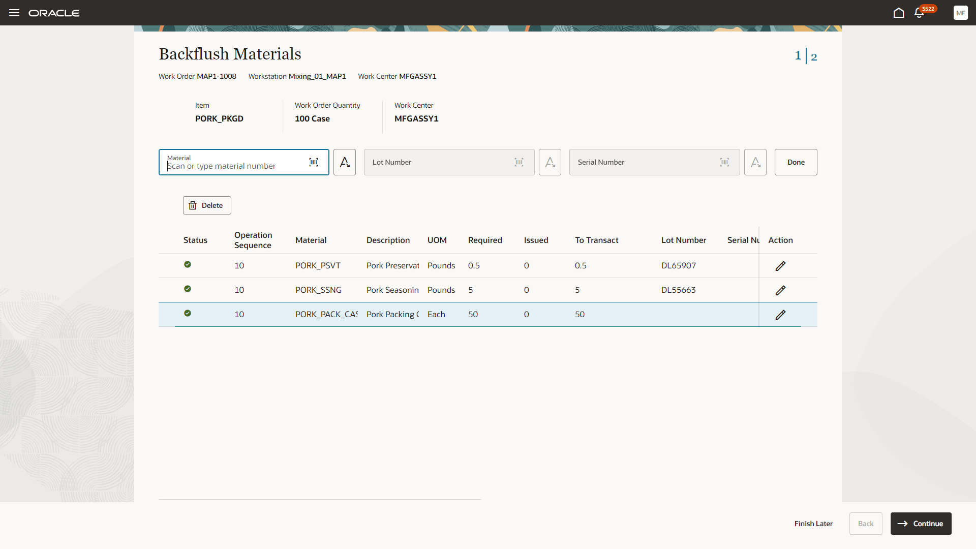

プロセス製造作業オーダーの資材の発行

- プロセス作業オーダーがリリースされると、プロセス作業オーダーのバッチ数量が最初の原価計上ポイント工程の準備完了数量として表示されます。
- プロセス作業オーダーの数量レポート(完了、否認または廃棄)によって、プロセス作業オーダーの作業オーダー工程数量が更新されます。
- 作業定義に示される「最小転送数量」は、数量レポートで「完了」としてデフォルト設定されます。
