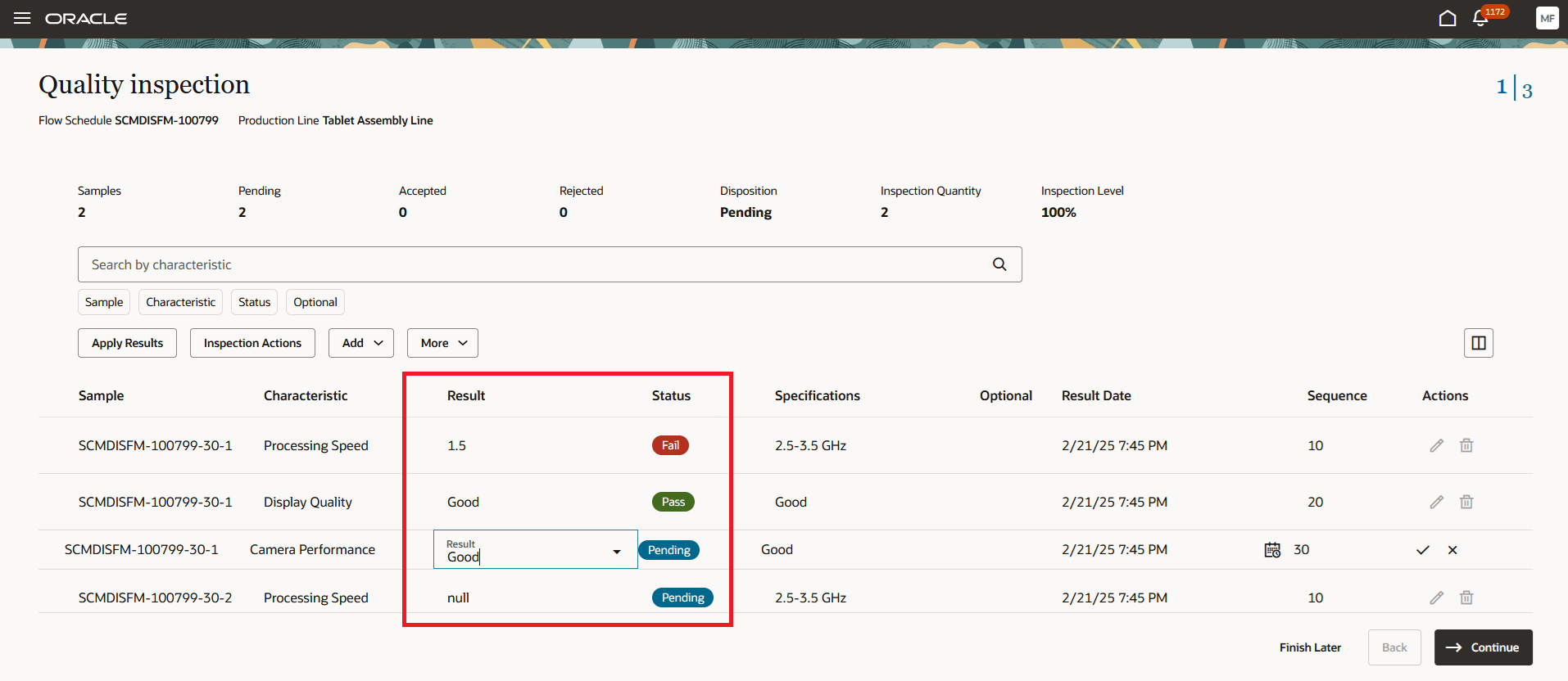

リーン製造環境における重要なステップとして、最終検査を行うことで、生産された製品が生産プロセスを遅らせることなく、指定された品質基準を満たすことを保証できます。 「詳細付きで完了」処理を使用して、生産ラインの最後にフロー・スケジュールで製品を完成させる際に、最終検査結果を記録できるようになりました。 フロー・スケジュールの対応する作業定義に基づいて、事前定義済の検査プランが最終工程で自動的に選択および強制されます。 検査結果を入力し、システム自動検査処分に従って、フロー・スケジュール数量を完了済または廃棄済として完了するように求められます。
フロー・スケジュールの検査結果の入力
フロー・スケジュールの検査結果の入力

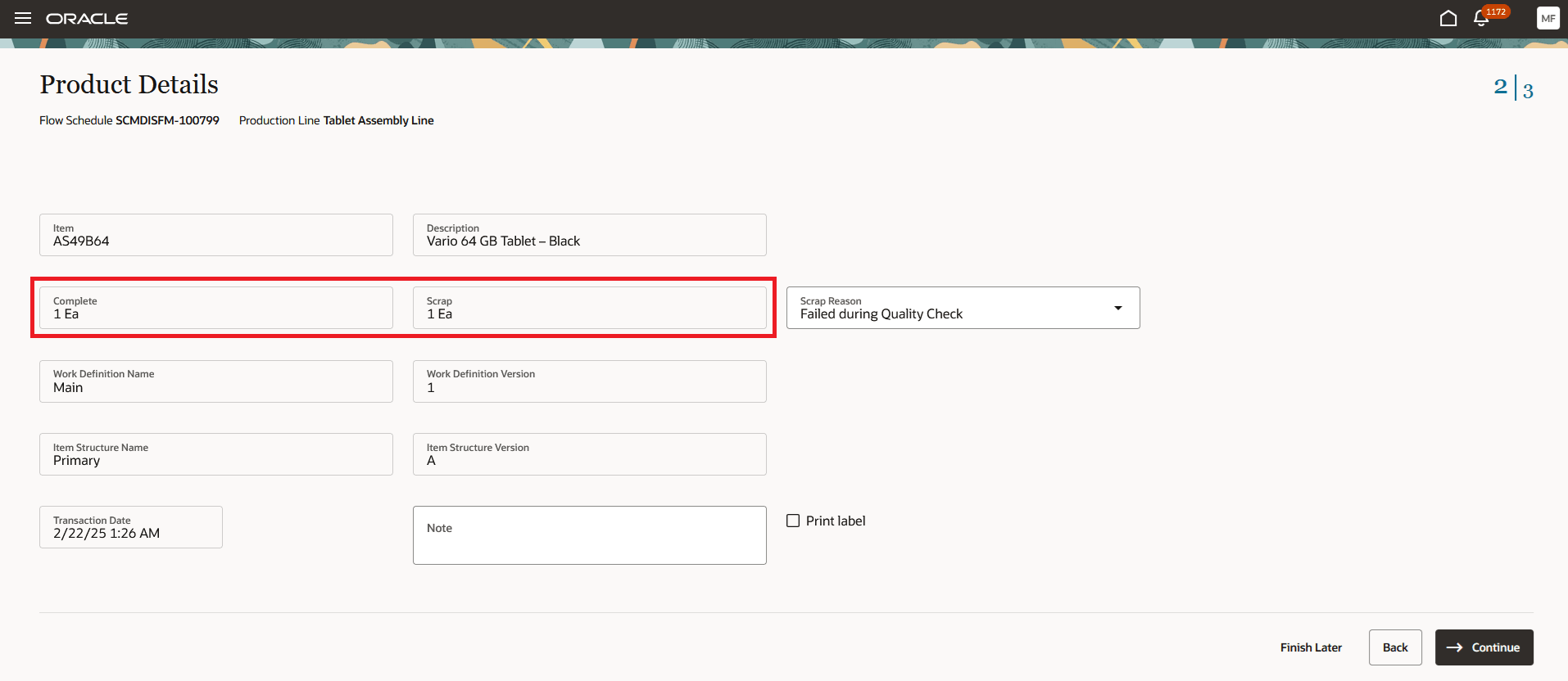

フロー・スケジュール数量は、システム自動検査処分に従って完了済または廃棄済として報告されます。 オプションで廃棄事由を入力できます。 バック・トゥ・バック・シナリオでフロー・スケジュールが販売オーダーから作成された場合、廃棄数量は処分済とみなされ、これにより予約済数量が自動的にリリーフされます。
フロー・スケジュール数量の完了済または廃棄済としての自動処分

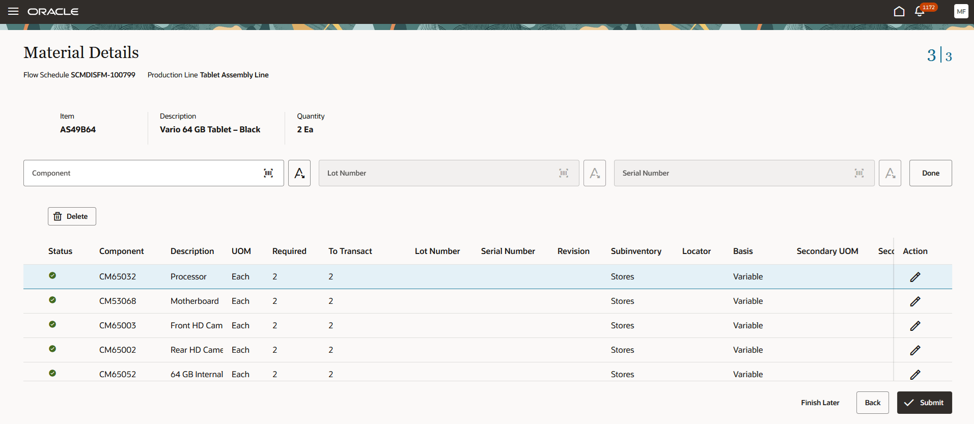

「詳細付きで完了」フローでは、完了および廃棄された合計数量について消費された資材をレポートできます。
完了および廃棄された合計数量に対する資材のレポート
