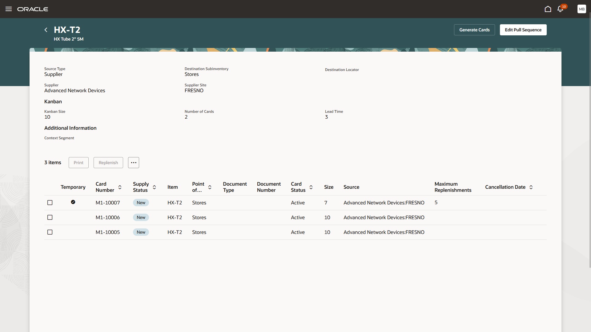

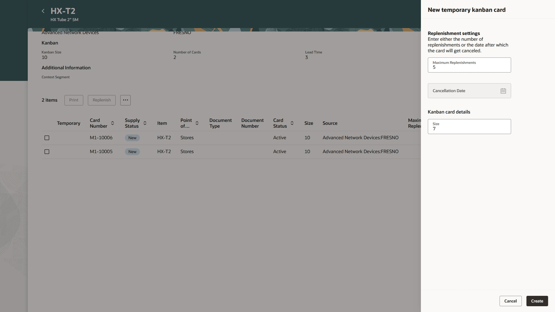

一時カンバン・カード生成
プル順序とは異なるサイズでの一時カンバン・カードの生成
プル順序ページでの一時カンバンを表すアイコン
「プル順序」ページ上の「一時」列のチェック・マークは一時カンバン・カードを示す
一時カードを使用すると、在庫マネージャは在庫欠品や過剰在庫を発生させるリスクなしで短期的な需要急増に対処できます。
