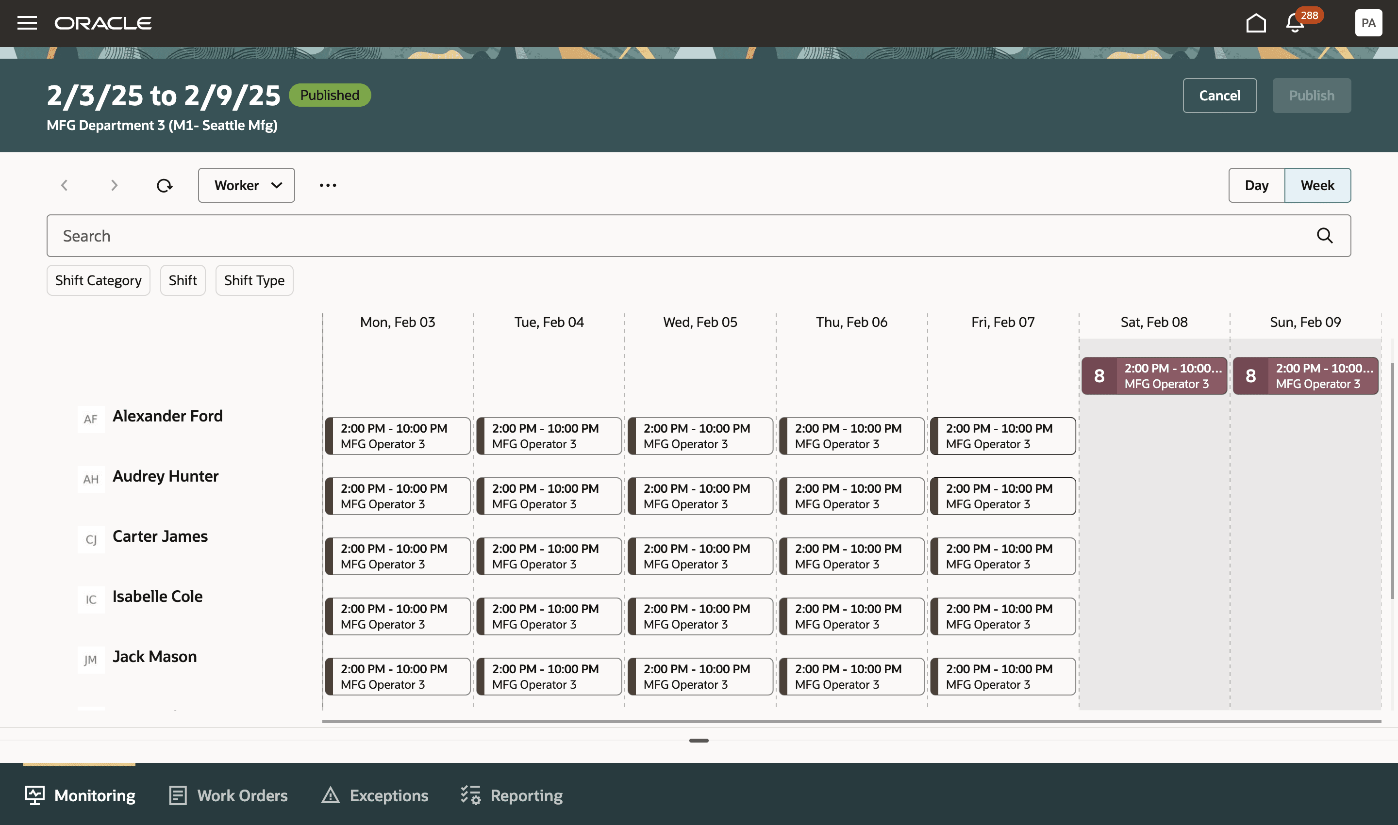

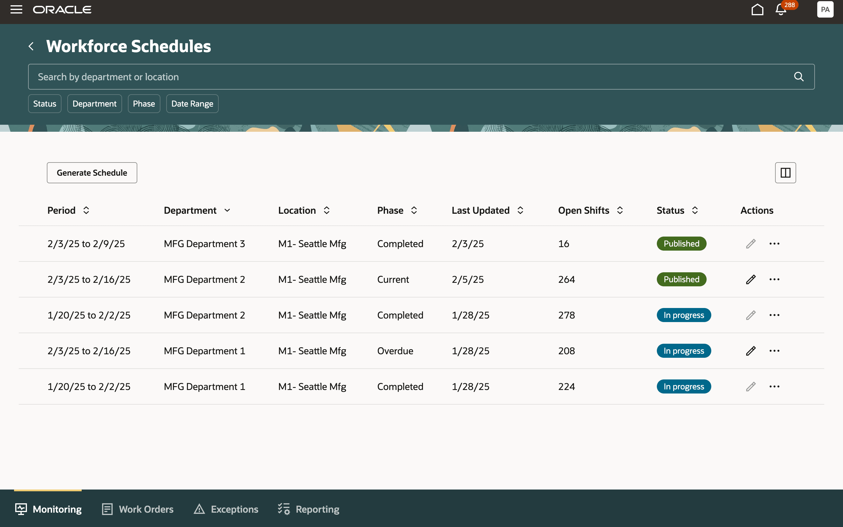

部門別シフトの公開済スケジュールの表示
部門別シフトの公開済スケジュールの表示

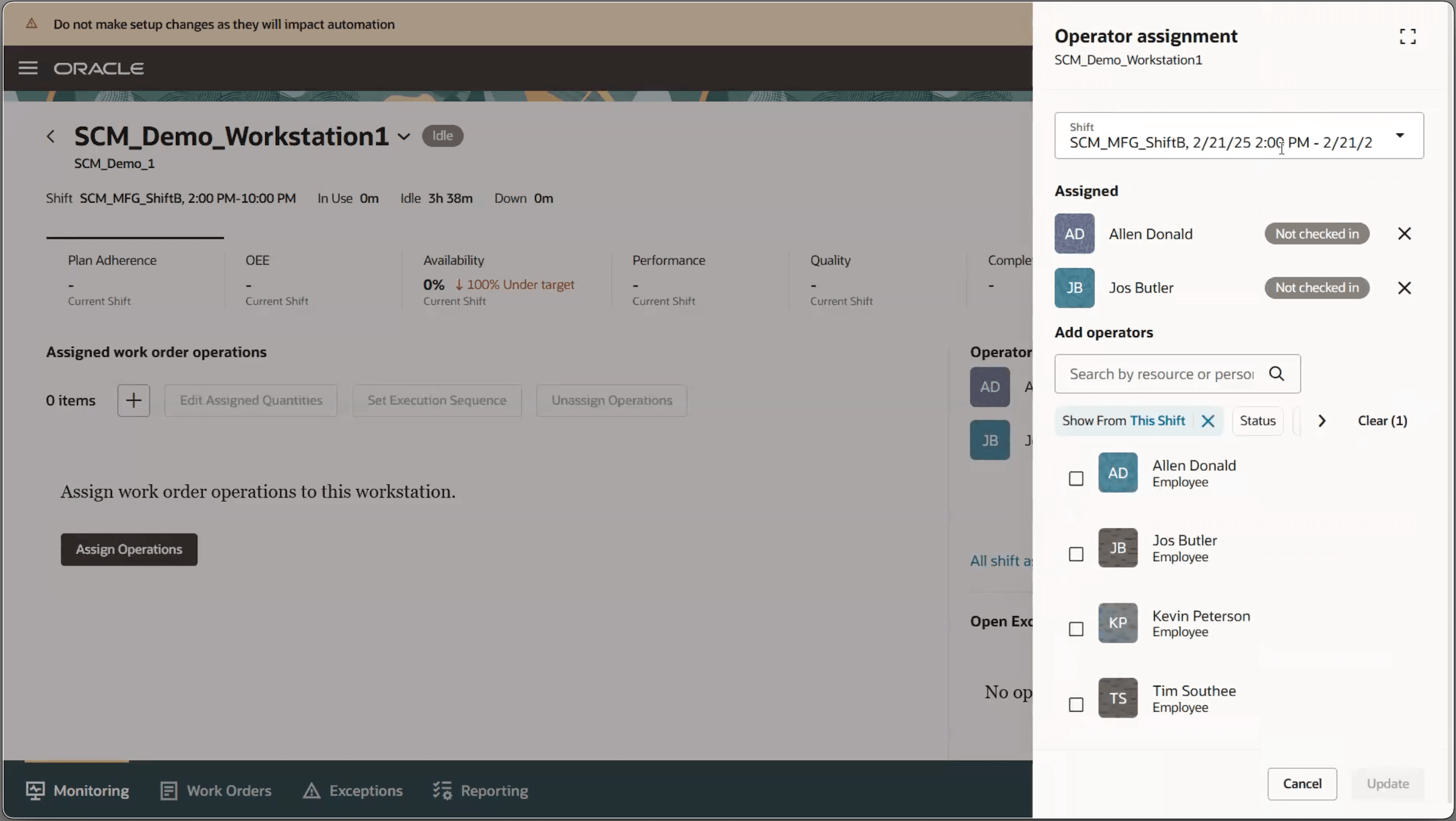

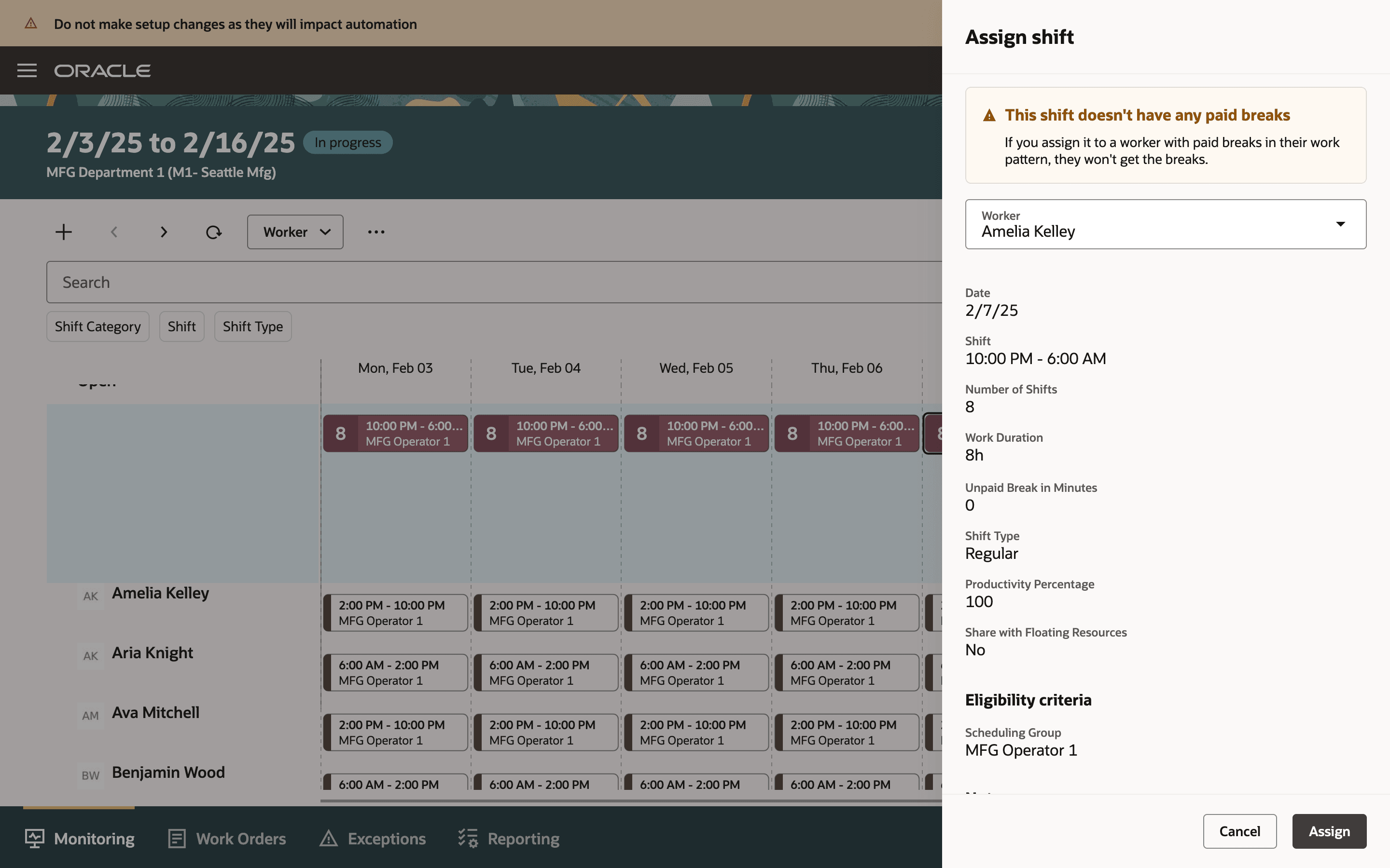

オペレータのワークステーションへの割当て中に、公開済スケジュールには勤務可能なオペレータのシフト表が自動的に表示されます。 例外ケースで、スケジュールに含まれていないオペレータを割り当てるオプションもあります。 オペレータの割当てをシフト表の現在のシフトから行う場合でも、シフト表の別のシフトから行う場合でも、このフローにより、製造でワークフォースを労務リソース・インスタンスとして定義する必要がなくなります。
ワークステーションへのスケジュール済オペレータの割当

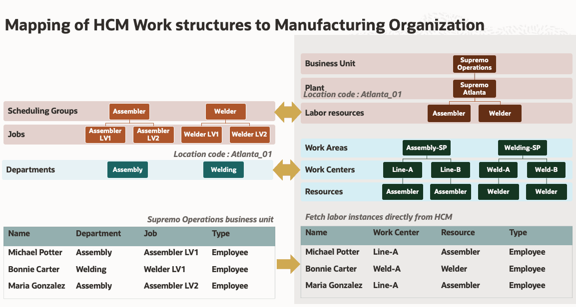

この図は、製造エンティティがHCMのスケジューリング部門およびジョブとどのように緊密に統合されているかを示しています。
ワークフォースの製造工場との統合
ワークフォースの製造工場との統合

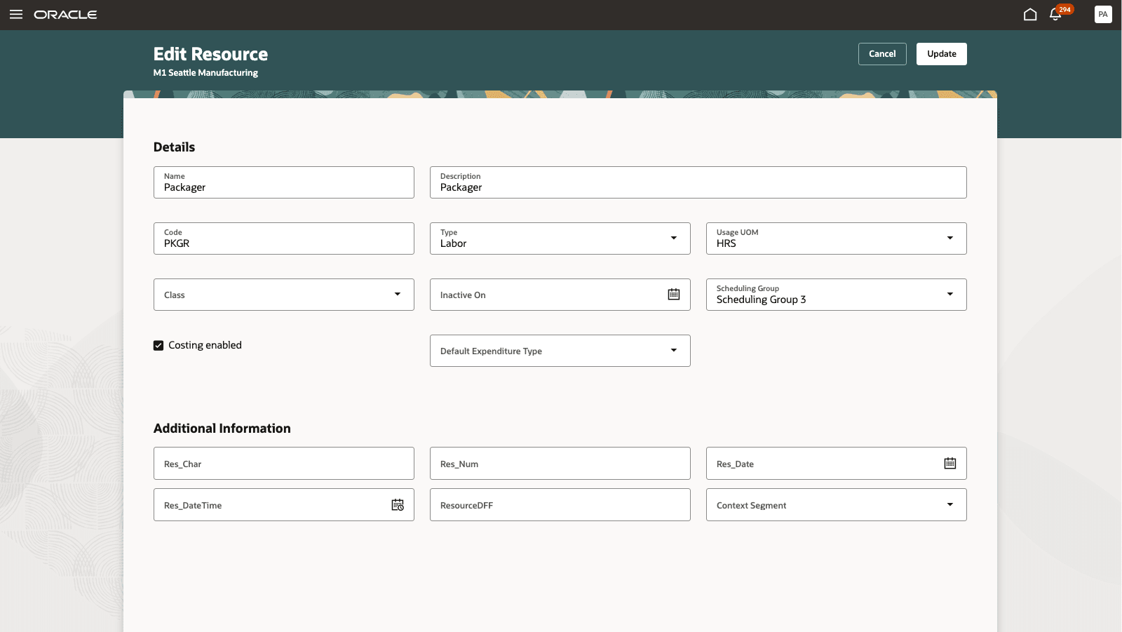

生産リソースへのスケジュール・グループのマップ

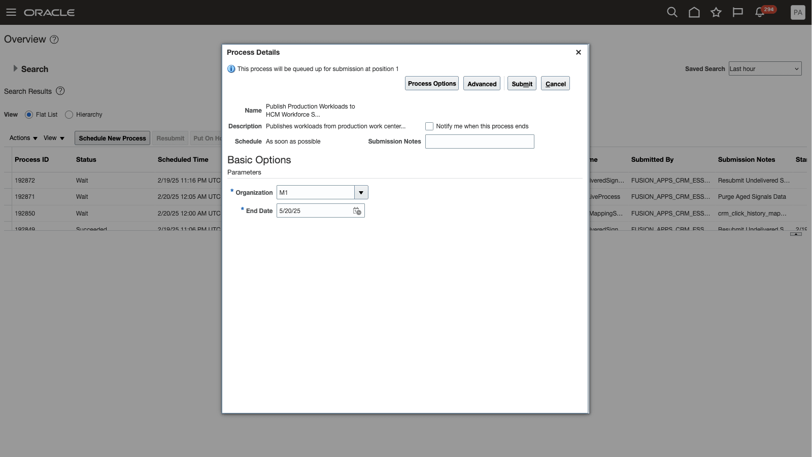

Oracle HCMへのワークロードの送信
統合のためにワークロードを送信するには、次のスケジュール済プロセスを実行する必要があります。 ワーク・センターのリソース能力の変更を使用してワークロードを更新し、スケジュールの正確性が維持されるようにするために、このプロセスを定期的に実行する必要があります。
製造からのワークロードの連結のための公開

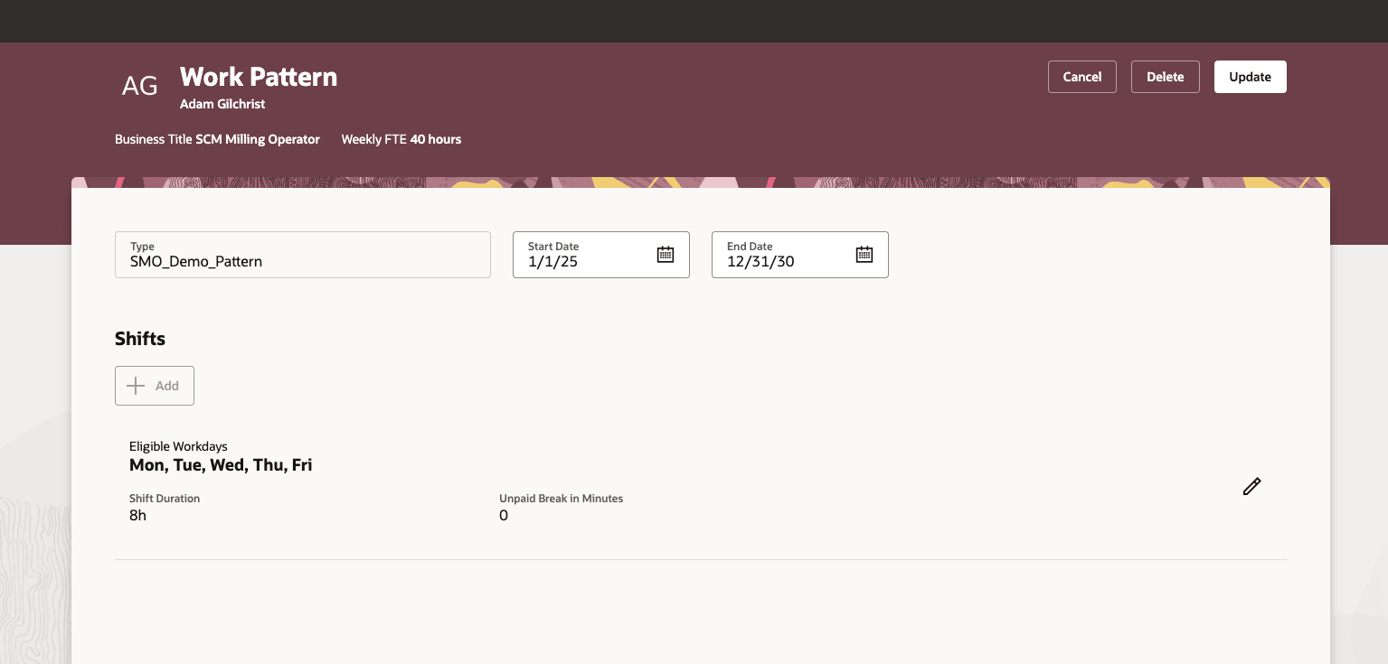

3.  従業員の勤務パターンの設定
従業員には、シフトに割り当てるためのワークフォース・スケジューリングの勤務パターンが必要です。 勤務パターンは、従業員の勤務日とシフトを指定します。
ナビゲーション: 「自分のクライアント・グループ」>「ワークフォース・スケジューリング」>「勤務パターン」。
就業者の勤務パターン定義
就業者の勤務パターン定義

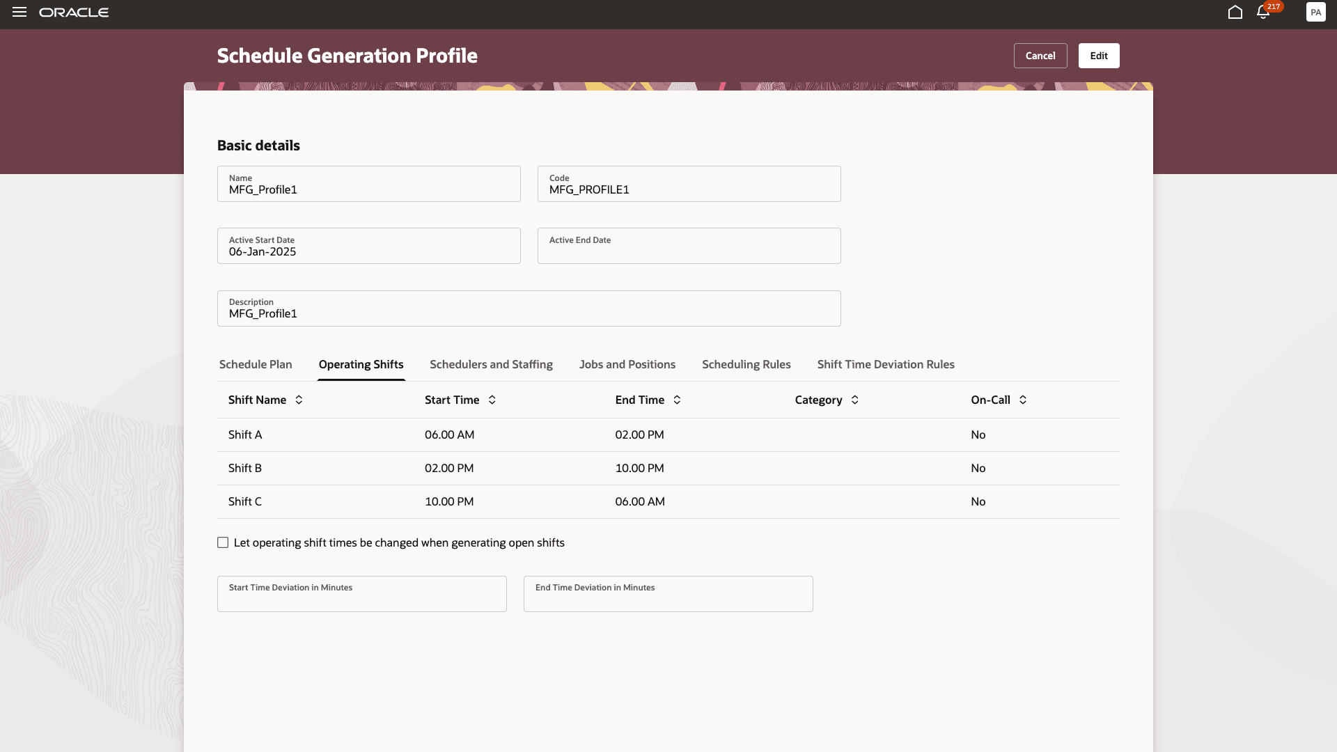

4.3.  スケジュール生成プロファイル
スケジュール生成プロファイルは、SCMの各カレンダに対して定義する必要があります。 「自分のクライアント・グループ」>「ワークフォース・スケジューリング」>「スケジュール生成プロファイル」からスケジュール生成プロファイルを作成します。
スケジュール生成プロファイルの作成
スケジュール生成プロファイルの作成
スケジュール生成プロファイルに次の詳細を追加します:
SCMカレンダと同じシフト開始時間および終了時間に対応する作業シフトを識別します。
スケジューリング期間、部門およびスケジュール・マネージャは必須です。 製造工場のスケジューリング用に定義されたプロファイルのスケジュール・マネージャとして、生産監督者を追加する必要があります。 これにより、監督者ワークベンチのページでスケジューリング機能を使用できます。

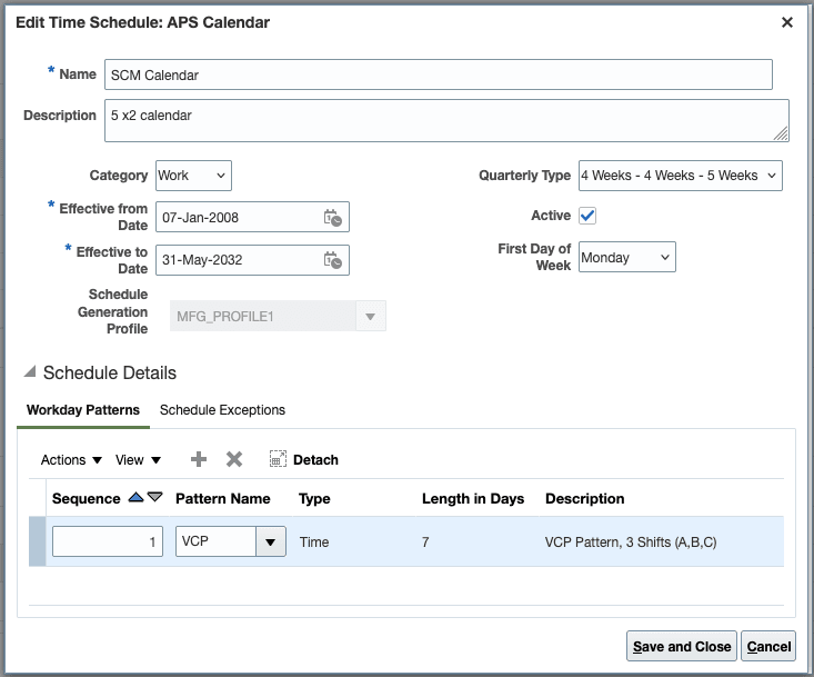

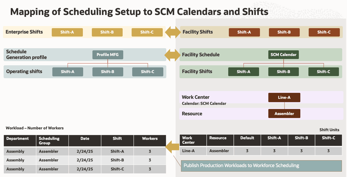

5. SCMカレンダへのスケジュール生成プロファイルのマップ
製造の生産カレンダは、ワークフォース・スケジュールのスケジュール生成プロファイルにマップする必要があります。 SCMで定義されたスケジュールおよびシフトは、HCMワークフォース・スケジューリングのカレンダと統合されます。 カレンダ・マッピングのステップが完了すると、ワーク・センターのリソース能力を利用して、個人のスケジュールに必要な作業負荷を見積もることができます。
SCMカレンダとスケジューリングの統合
SCMカレンダとスケジューリングの統合
施設スケジュールは、「設定および保守」の「施設」機能領域の「施設スケジュールの管理」タスクで管理されます。 各スケジュールには、スケジュールで使用されるシフトを識別する勤務パターンがあります。 各製造工場について、「設定および保守」の「製造マスター・データ」機能領域の「工場パラメータの管理」タスクで定義されたデフォルト・カレンダがあります。 組織のデフォルト・カレンダと、工場内のすべてのワーク・センターで使用されるすべての上書きカレンダは、スケジュール生成プロファイルにマップする必要があります。 スケジュール生成プロファイルでは、1つの施設シフトは1つのシフトにのみマップできます。
スケジュール生成プロファイルのカレンダへのマッピング
施設スケジュール内のすべてのシフトの開始時刻と終了時刻がHCMの相当するシフトに正しくマップされている場合、施設スケジュールに含まれるすべてのシフトは、スケジュール生成プロファイル内の同等のシフトにマップされます。 マッピングは一度割り当てられると変更できません。

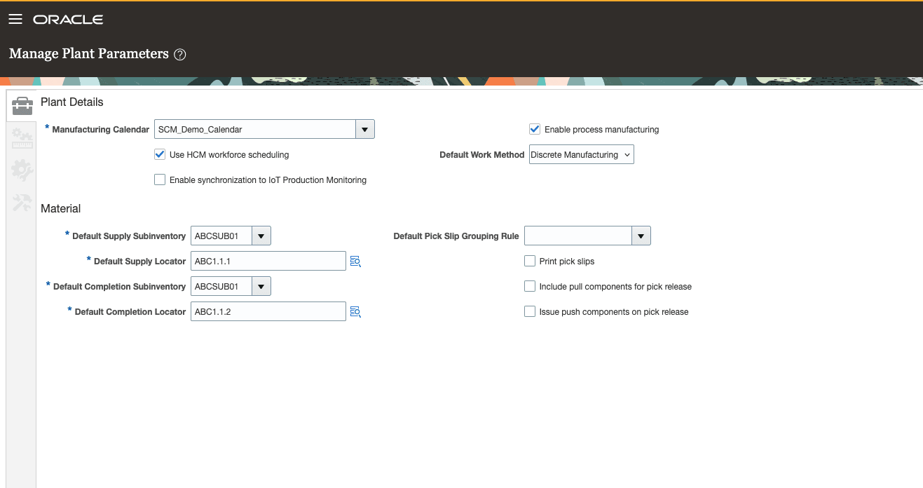

6.  ワークフォース・スケジューリングの使用を開始するための工場パラメータの有効化
この機能がオプトインされると、工場パラメータを有効にして、製造組織ごとにワークフォース・スケジューリングを有効にできます。 工場を有効にするには、「設定および保守」から「工場パラメータの管理」に移動し、「HCMワークフォース・スケジューリングの使用」というフィールドを検索して確認します。 この機能を有効にすると、次の変更が使用可能になり、生産監督者ワークベンチでスケジュールを生成および使用できます。
ワークフォース・スケジューリング工場パラメータの有効化
  • すべての労務リソース・インスタンスは非アクティブ化され、これを元に戻すことはできません。 また、この工場では労務リソース・インスタンスを追加できません。
  • ワーク・センター・ページが、部門のマッピングに使用できるようになります。
  • リソース・ページが、スケジューリング・グループのマッピングに使用できるようになります。
  • スケジューリングのためにワークロードを送信するスケジュール済プロセスが有効になります。
