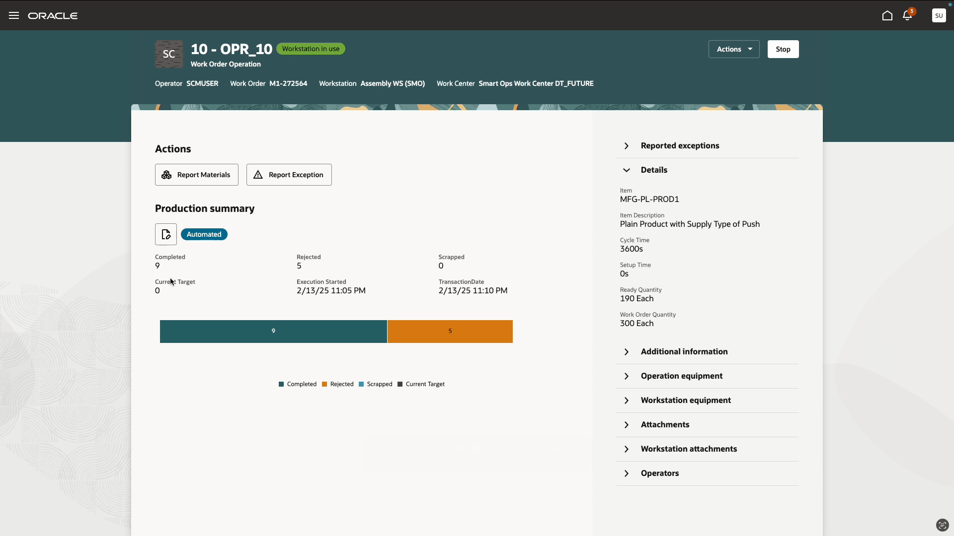

接続機器の実行進捗の表示
接続機器の実行進捗の表示

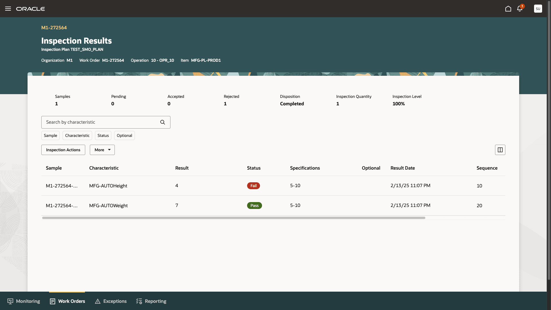

品質検査特性結果としての機器センサー・データの送信
製造業者は、正確な情報を記録し、オペレータの生産性を向上させ、現場での品目の状況に応じたデータを保守できます。
製造業者は、収集したセンサー・データを使用して、プロセスの継続的な改善に役立つ分析を実行することもできます。
