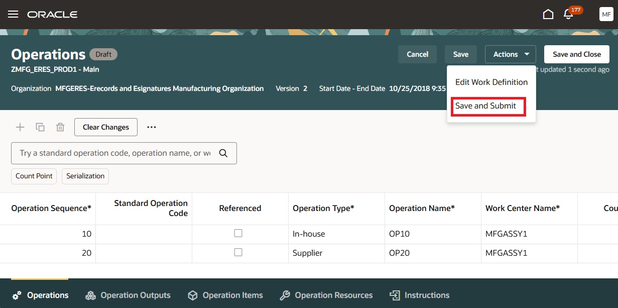

次のスクリーンショットは、作業定義の送信を示しています:
電子署名承認のための作業定義の送信

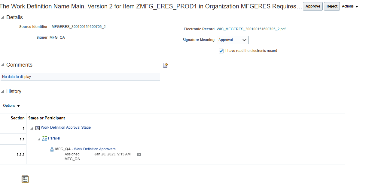

次に示すように、遅延承認ウィンドウで電子レコードをレビューして承認します:
遅延電子署名承認ウィンドウ
電子レコードと電子署名を使用した作業定義の承認により、最終的なサインオフが強制され、リリース前の適切なステージ・ゲートが作業実行、計画および原価計画に確実に適用されます。

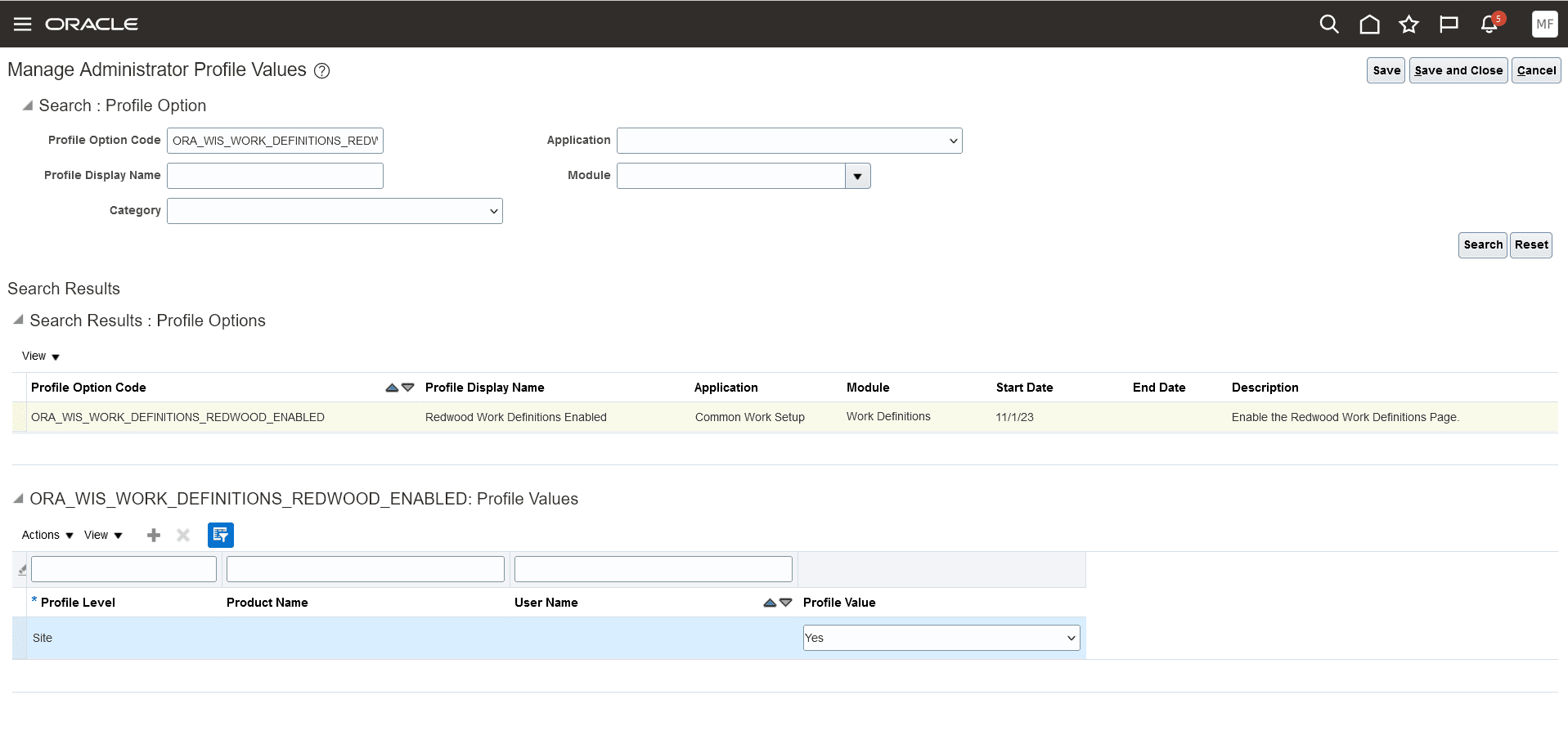

- 次のように、作業定義のRedwood経験を使用可能にするようにプロファイルを設定します:
- 「設定および保守」作業領域で、「管理者プロファイル値の管理」タスクを検索して選択します。
- 「管理者プロファイル値の管理」ページで、ORA_WIS_WORK_DEFINITIONS_REDWOOD_ENABLEDプロファイル・オプション・コードを検索して選択します。
- 「プロファイル値」セクションで、「サイト」レベルを「Y」または「N」に設定します。 このプロファイル・オプションのデフォルト値は「N」です。
- Y = 機能を有効にします
- N = 機能を無効にします
- 「保存してクローズ」をクリックします。 プロファイル値の変更は、ユーザーが次回サインインしたときに反映されます。
Redwoodユーザー経験を使用して作業定義にアクセスするためのプロファイル・オプション
