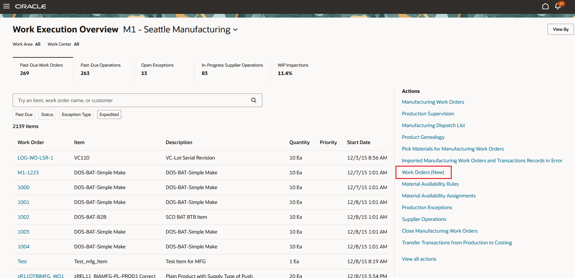

作業実行ランディング・ページ
作業実行ランディング・ページ

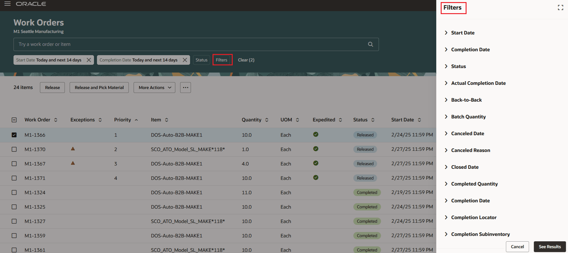

作業オーダーの管理 - 追加の検索フィルタ

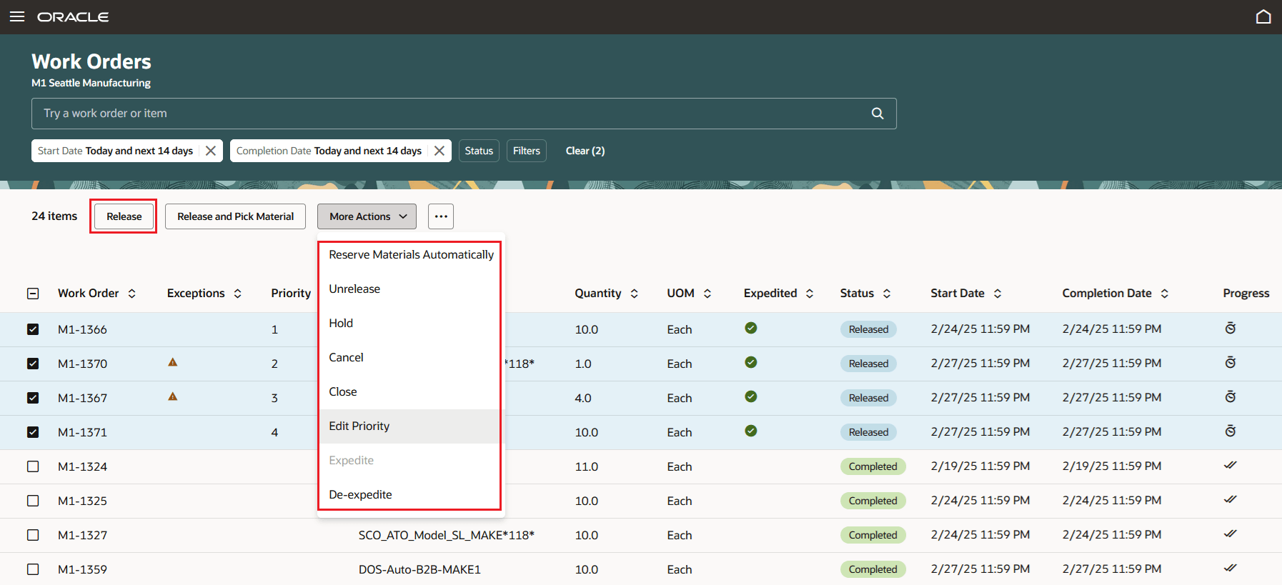

作業オーダーの管理 - 一括処理
作業オーダーの管理 - 一括処理

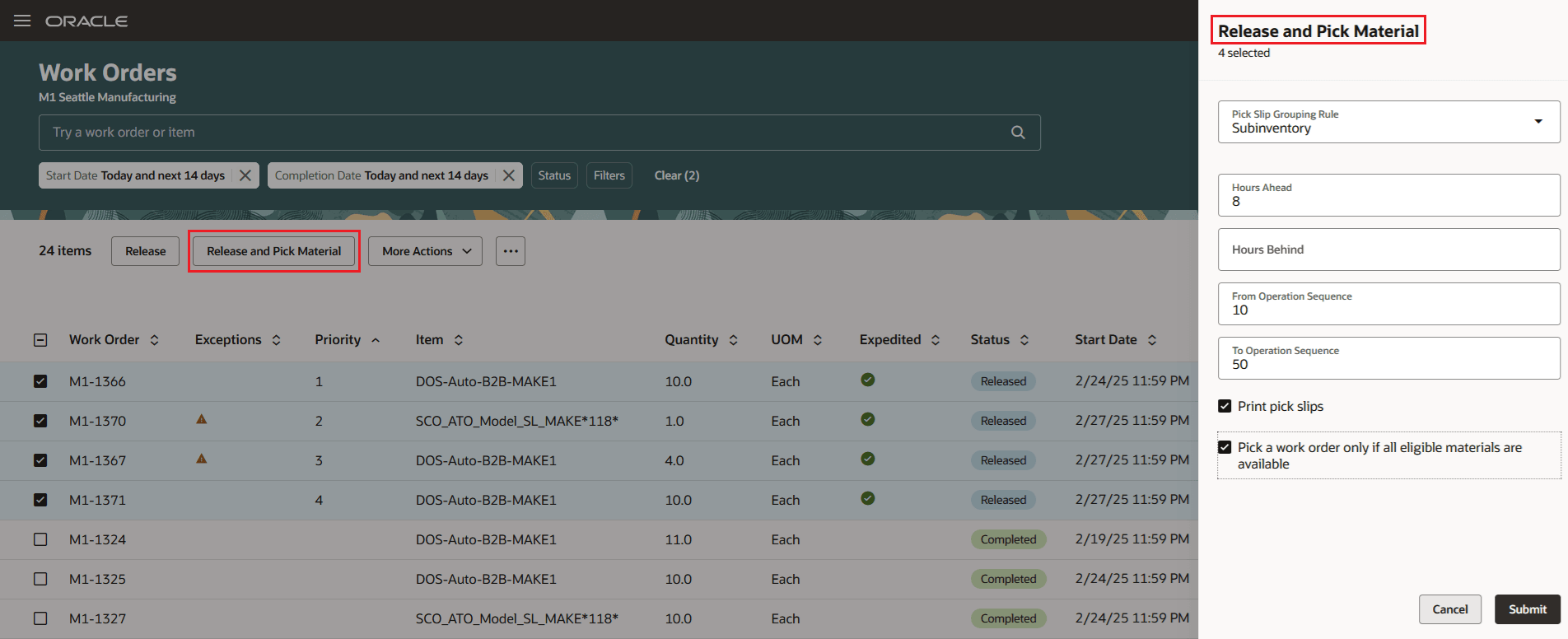

作業オーダーの管理 - 資材のリリースおよびピック

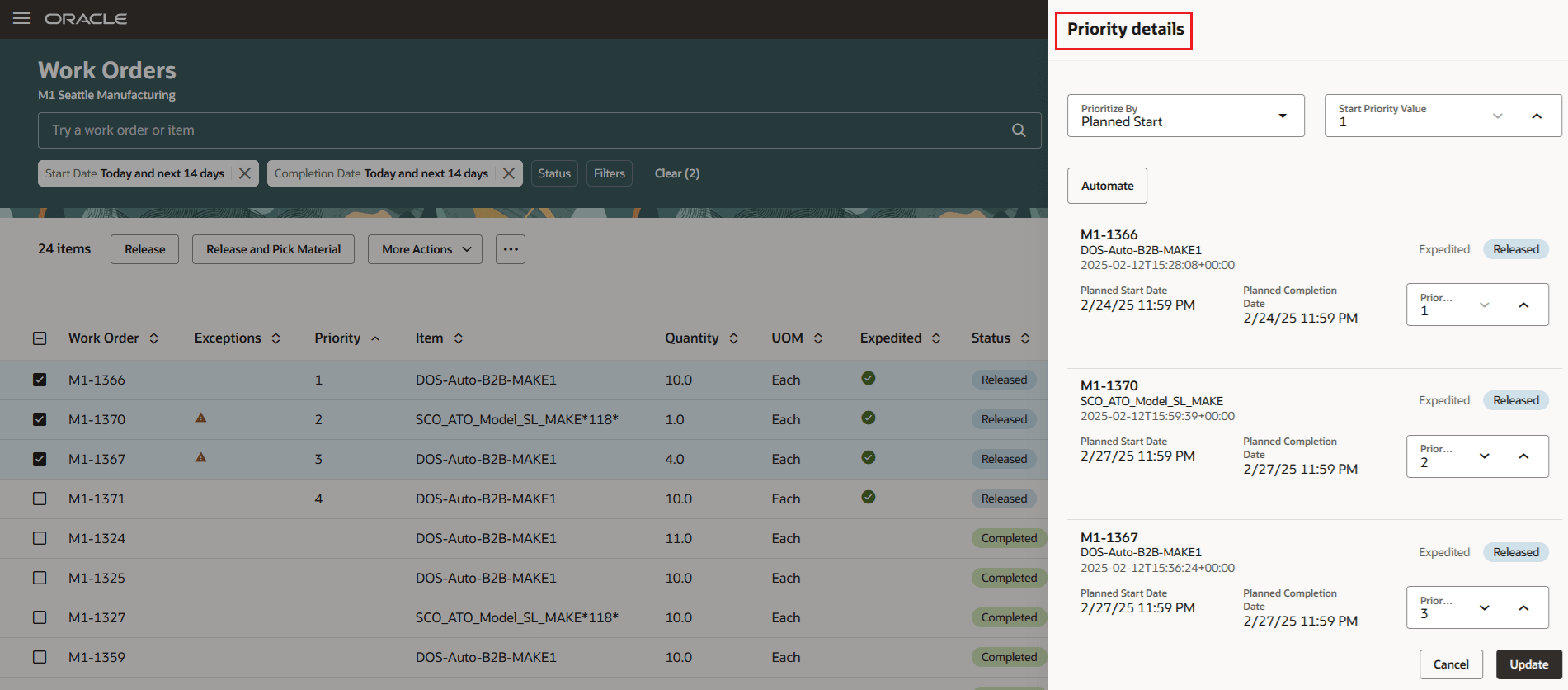

作業オーダーの管理 - 優先度詳細
作業オーダーの管理 - 優先度詳細

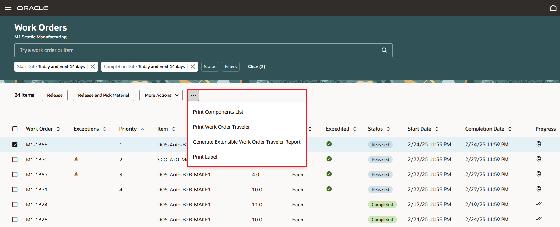

作業オーダーの管理 - 印刷処理
作業オーダーの管理 - 印刷処理

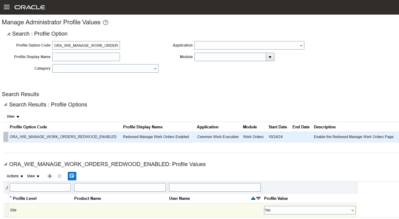

有効化のステップ
エンドツーエンドのRedwood経験を得るには、「作業オーダーの管理」機能のプロファイルをオンにすることをお薦めします。 機能を有効または無効にするには、次のステップを実行します:
  1. 「設定および保守」作業領域で、「管理者プロファイル値の管理」タスクを検索します。
  1. 「管理者プロファイル値の管理」ページで、ORA_WIE_MANAGE_WORK_ORDERS_REDWOOD_ENABLEDプロファイル・オプション・コードを検索して選択します。
  1. 「プロファイル値」セクションで、「サイト」レベルを「Y」または「N」に設定します。 このプロファイル・オプションのデフォルト値は「N」です。
  • Y = 機能を有効にします
  • N = 機能を無効にします
  1. 「保存して閉じる」をクリックします プロファイル値の変更は、ユーザーが次回サインインしたときに反映されます。
Redwoodユーザー経験を使用して作業オーダーの管理にアクセスするためのプロファイル・オプション
